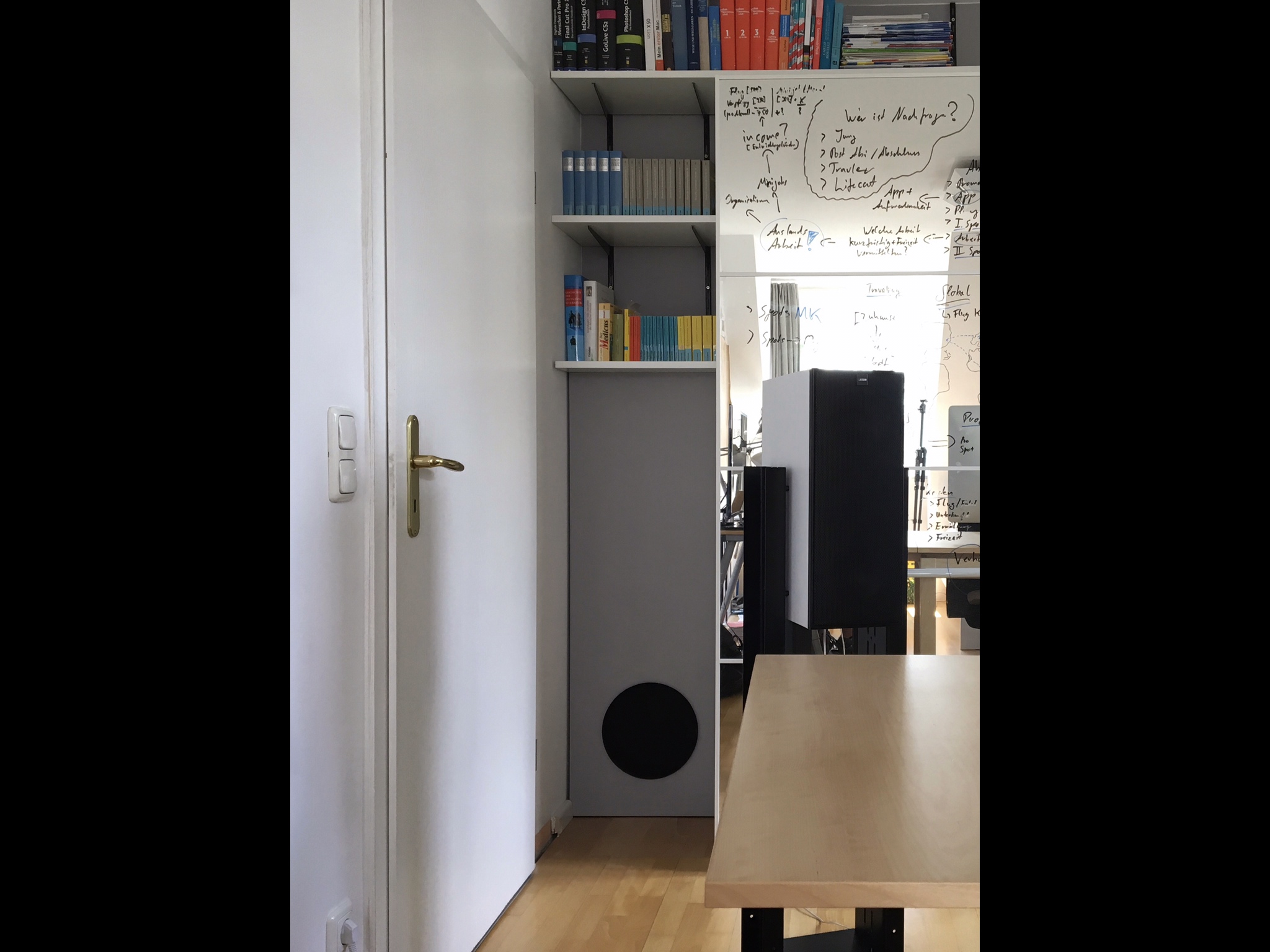

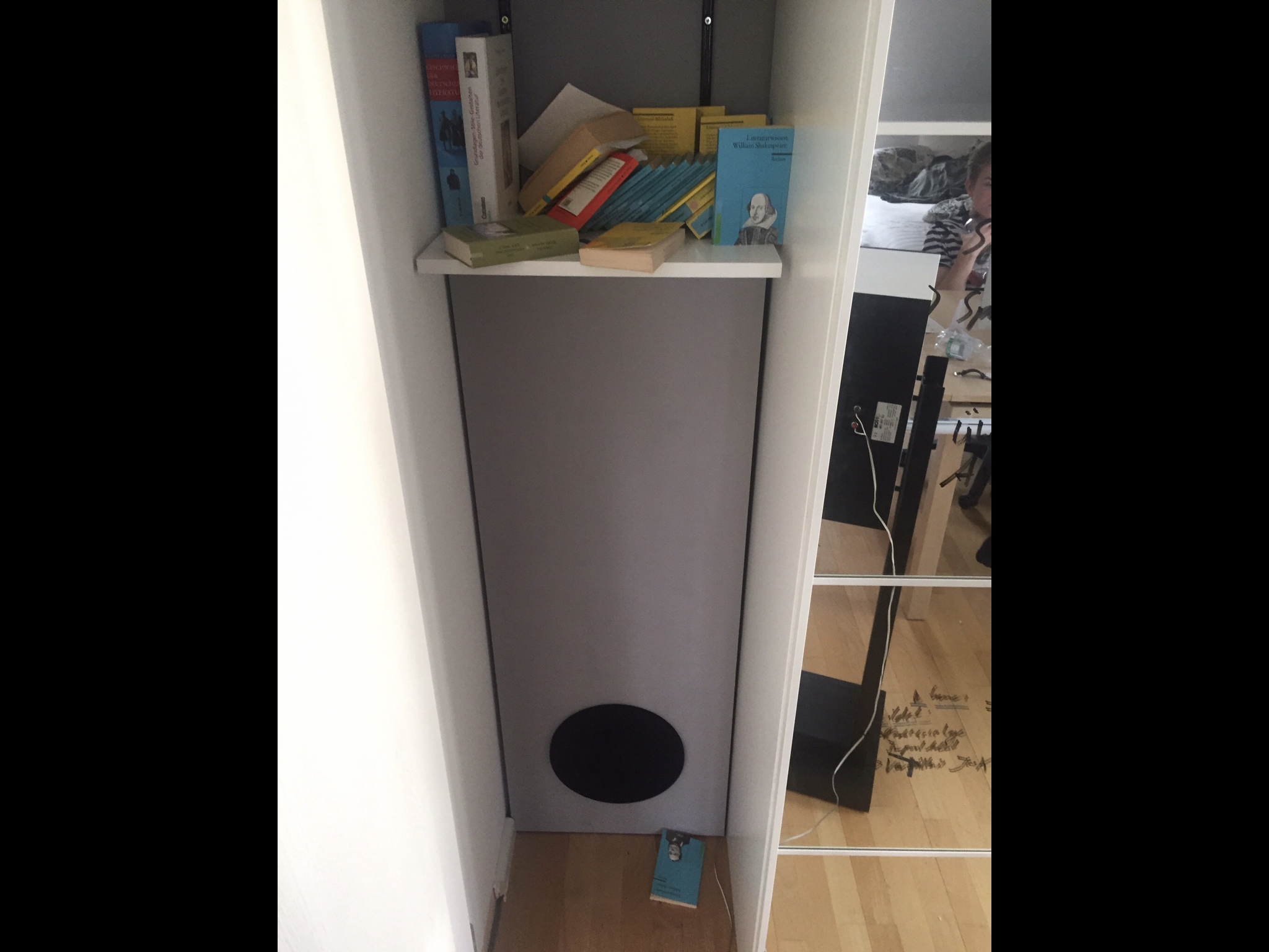

W wszystkich dyskusjach o Subwooferach ciagle pojawia sie porownania mocy i „wymagania“ conajmniej kilkaset watt

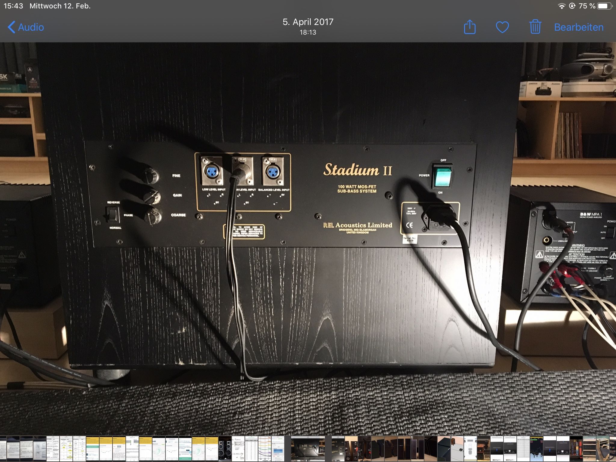

Moj pierwszy porzadny subwoofer (30 lat temu, REL Stadium II, BR) mial tylko 100W i trzasl calym domem, od piwnicy do 2. pietra

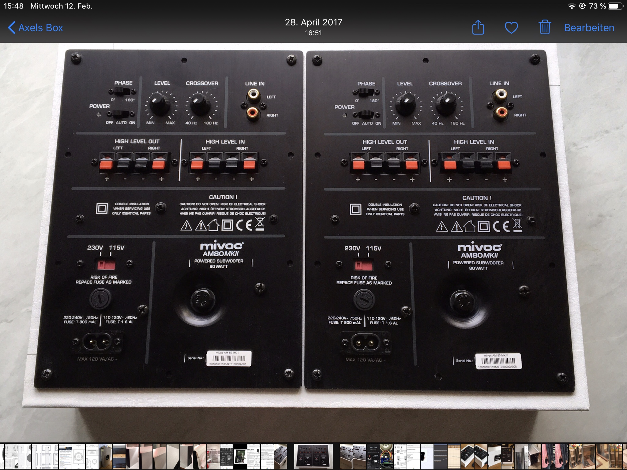

Dwa tanie (ale duze) subwoofery zmajstrowane jako uzupelnienie glosnikow komputerowych napedzalem dwoma malymi modulami subwooferowymi 80W.
Efekt byl taki, ze jak dam „gazu“, to ksiazki z regalu nad subwooferem spadly na ziemie
To tylko pokazuje, do czego sa w stanie nawet male moce

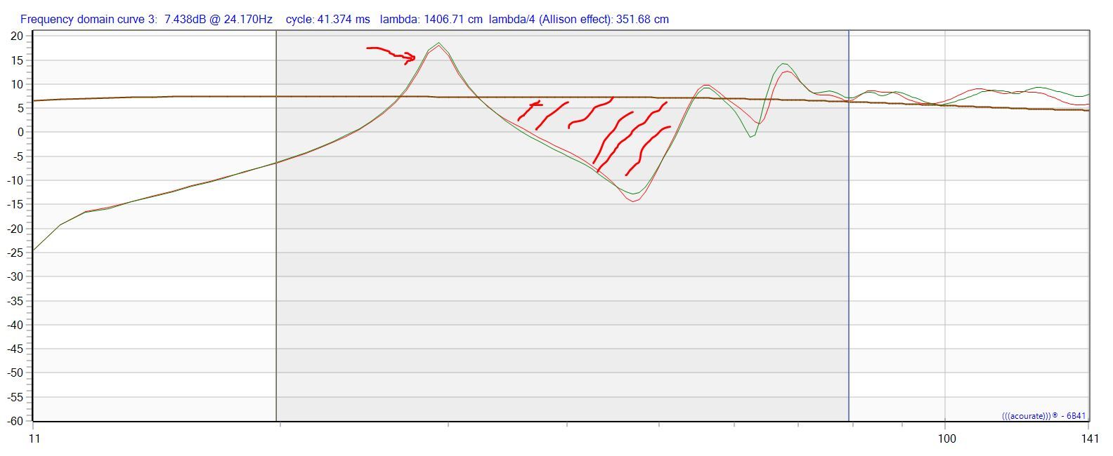

Na wszystkich forach znajdziesz setki dyskusji o tym, ktory subwoofer „nizej schodzi“. Moim zdaniem to bezsens, gdyz w zaleznosci od rozmiarow pomieszczenia poprzez tzw. Room Gain i pierwszy podstawowy mod, te najnizsze czestotliwosci sa tak podbite, ze nie wymagaja zadnego dodatkowego wzmocnienia przez DSP/EQ albo BassReflex. Wrecz przeciwnie, sa przewaznie duzym problemem z ktorym sobie trudno poradzic
Co natomiast jest malo znane i niestety niedoceniane, to brak wyrownanego pasma (spadek pasma w tym troche wyzszym zakresie subwoofera 45-60Hz), ktore moim zdaniem jest o wiele wazniejsze i daje to uczucie pelnego, solidnego brzmienia.
Tutaj znowu taki przyklad z pomieszczenia 5,75x4,55m z duzym podbiciem najnizszych czestotliwosci (peak), ale brakiem basu powyzej (mimo uzycia 2x18“) -> szerokopasmowy dip.
Czyli duza sztuka jest tak zmajstrowac i zintegrowac subwoofer, by w calym zakresie, za ktory jest odpowiedzialny, pasmo bylo zrownowazone.
Peaki nie sa problemem, te mozna korygowac za pomoca EQ, problemem sa te dziury, ktore wymagaja „specjalnych“ rozwiazan.

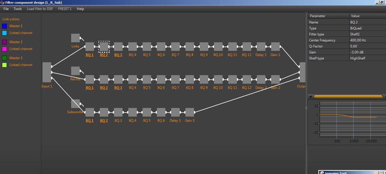

Potem na to wszystko przylepiamy plasterek w postaci DSP. Przy czym o ile górki przy pomocy DSP jakoś wygładzić można, o tyle nie pomoże on dużo na dołki od "grzebieniowych" przeciwfaz, a także na przestery frontów podłączonych j.w. kiedy DSP koryguje dwa kanały stereo.
Ja osobiście wolę traktować podział sub-sat jak każdy inny podział w systemie, dostać bezechowo ładną współpracę fazową, a dopiero później ew. korygować przebieg w pomieszczeniu, i to cały czas ze świadomością jak wyglądają krzywe korekcji i gdzie ew. mogę wylądować z przesterami.

No to dobrze byłoby ich unikać - np. nie pozwalając na "zachodzenie" na siebie pasm suba i frontów.
Te dolki nie powstaja przez zachodzenie pasm suba i frontow
Mozesz wylaczyc fronty, zostawic tylko sub i w tych dolkach sie nic nie zmieni
To przeciez wynik tzw. destructive interference, czyli kasowania sie fali bezposredniej z odbita
a peaki to znowu constructive interference czyli dodawanie sie fali odbitej z bezposrednia

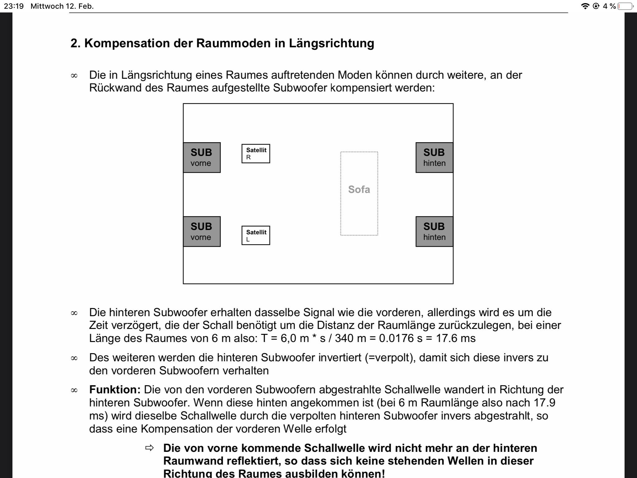

Jedyna metoda zapobiegania takim dolkom jest zapobieganie odbiciom fal -> czyli albo masywna adaptacje akustyczna pomieszczenia (olbrzymie absorbery/pulapki) albo.... zastosowanie dodatkowych subwooferow pelniacych role aktywnych pulapek.
To jest to co juz wczesniej wspomnialem piszac o 4 subwooferach na przedniej scianie i 4 na tylnej scianie, ktorych zadaniem jest pochlanianie fal basowych wypromieniowane przez te przednie subwoofery (czyli niedopuszczenie do odbicia fali od tylnej sciany). Takie systemy nazywaja sie Double Bass Array i funkcjonuja tylko przy uzyciu DSP i Subwooferow

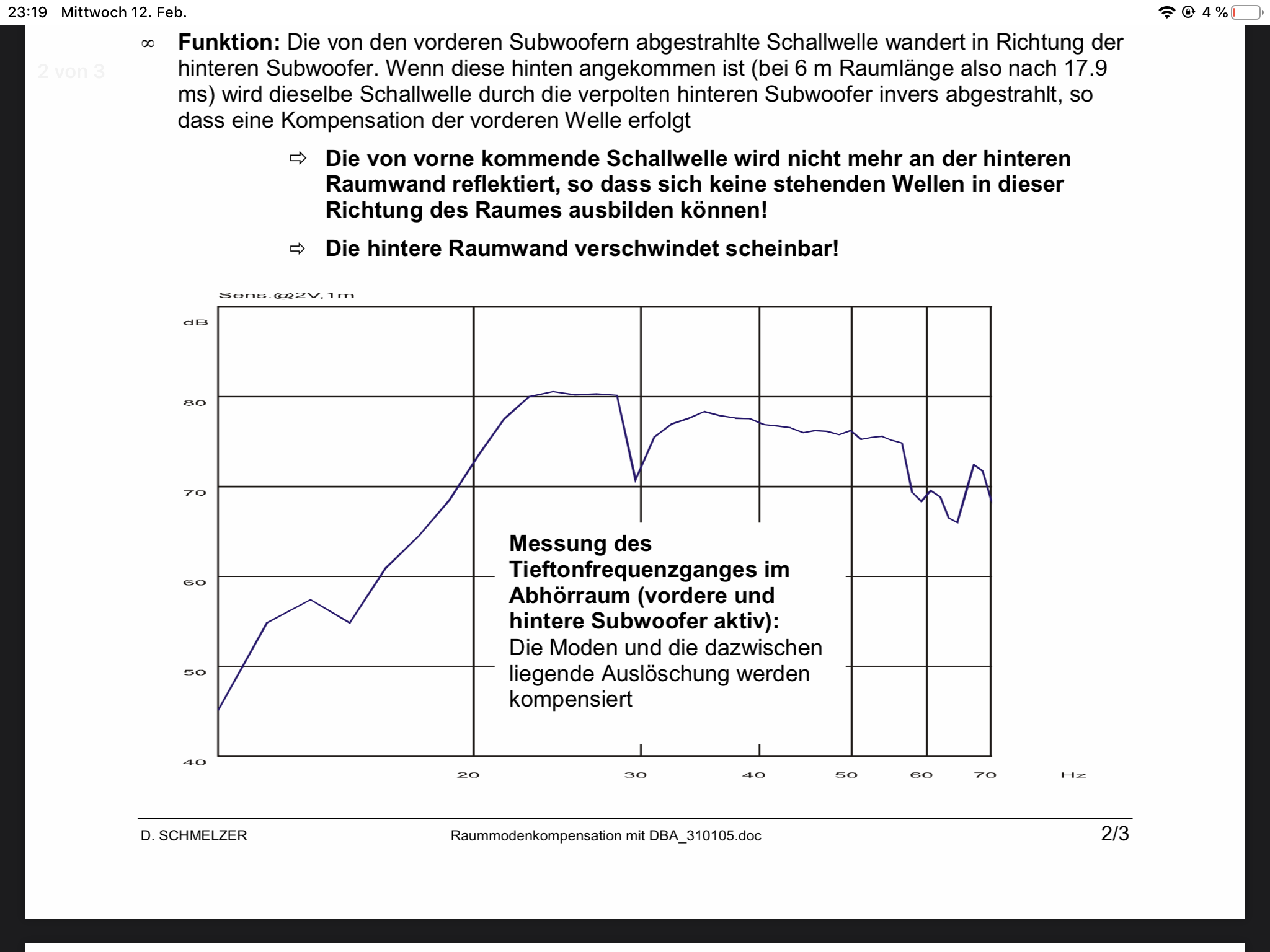

Mierzył ktoś akustykę po zastosowaniu tych aktywnych pułapek? DSP to oprogramowanie. Jaka jest skuteczność takich złożonych systemów? I metodologia. Gdzie mierzyć?  Gdzie ustawić suby? Są tacy fantaści na Forum, którzy pojedynczą pułapką wielkości taboretu załatwiają całą akustykę w zakresie basów. Cuda. Sądzisz, że robiąc więcej "szumu" akustycznego (aktywne pułapki) poprawisz jakość dźwięku?
Jak juz pisalem, jestem zwolennikiem „praktyki“Stosuje takie systemy juz od dawna i to w wielu roznych wariantach. Zakres dzialania do 80HzTak wygladaja pomiary w miejscu odsluchu
U gory przebieg z DBA (czyli z tylnymi subwooferami)
Na dole bez DBA (tylko przednie subwoofery)
Poprawa jest ABSOLUTNA. Ale dla kogos, kto nie slyszal takiego zrownowazonego basu bez dudnienia i dziur to absolutna rzadkosc
Tutaj widac schematycznie ustawienie i porownanie

Ja jestem jednak sceptykiem odnośnie systemów korekcyjnych działających na zasadzie emitowania dodatkowej mocy akustycznej w przeciwfazie do odbicia, w miejscu odbicia. To jest coś na kształt wypuszczania dżina z butelki ew. odrastania 3 łbów hydry po obcięciu jednego. Gdyby rzeczywistość była jednowymiarowa, wtedy nie miałbym z tym problemu. Jednak w pozostałych osiach to się "rozjedzie", podobnie jak dla bardziej skomplikowanych modów skośnych. Poza tym subwoofery ze swojej natury nie są idealnie liniowe, więc w harmonicznych będą "sygnalizować" korekcję, nawet gdyby składowe podstawowe jakimś cudem zniosły się idealnie, z szerokim "sweet spot" korekcji. Dlatego zresztą myślę, że takie wynalazki zwyczajnie nie przyjmą się w środowisku zamożnych melomanów.

Ja należę do typu "primum non nocere". Dlatego zdecydowanie wolę dobre pasywne adaptacje akustyczne (mogą być nawet rezonatorowe typu bass trap) niż takie zwalczanie diabła szatanem. Jeżeli dążymy do odwzorowania idealnego środowiska bezechowego, to wolę tłumić niż dorzucać (moc akustyczną) do przysłowiowego pieca. Zwłaszcza że wiele problemów tego typu (przyczynowa korekcja systemów z oscylacjami) jest zwyczajnie niemożliwych do rozwiązania z uwagi na położenie zer i biegunów generujące niestabilność. Z trochę innej parafii - ja sobie przemodelowałem ileś super-chytrych pomysłów w typie walki z odbiciami (zwłaszcza od podłogi) i zawsze wychodziło gorzej niż źródło punktowe po dołożeniu kolejnych ścian.
BTW - wynalazki z subami naokoło mają jedną zasadniczą wadę, dla modów góra - dół sprowadzają się do jednego suba. Dlatego idealnym rozwiązaniem wg. tej szkoły powinno być 8 subów we wszystkich rogach pomieszczenia, górnych i dolnych. Suby mogłyby być w kształcie ostrosłupów o podstawie w postaci trójkąta równobocznego, a pozostałe ściany byłyby trójkątami prostokątnymi równoramiennymi.
Das rysunken'u nie skomentuję.

PS. Wiadomo że entuzjazm czasem pozwala rozwiązywać niektóre problemy. Jednak czasem pewna doza teorii się przydaje, żeby nie walić bezproduktywnie głową w mur. Jeden z moich wykładowców z Polibudy (fizyk) opowiadał o pewnym jegomościu, który nachodził go w godzinach oficjalnych konsultacji i prezentował swój wynalazek w postaci chytrze ułożyskowanych magnesików, oddziałujących z zamontowanymi naokoło magnesami nieruchomymi. Celem było perpetuum mobile. Osiągnął już 3/4 obrotu od zatrzymania i uważał że dalsze zwiększanie (powyżej 1) jest tylko kwestią dopracowania całego ustrojstwa, a większość roboty jest już zrobiona, wszak 3/4 > 1/4.
Zadam proste pytanie
Czy probowales juz zrobic taka pasywna adaptacje akustyczna dla modow w zakresie subwoofera (<80Hz) i to rzedu 10-15dB
Jesli TAK, to jak wygladala ta "adaptacja"
Jesli NIE to jest to znowu "szkolne" podejscie, nie majace z realiami NIC WSPOLNEGO!
Zdajesz sobie sprawe z tego, jakie rozmiary maja takie Bas Trapy tudziez inne ustrojstwa, ktore sa w stanie w tym zakresie czestotliwosci skorygowac takie duze odchylki?
Takie "ja wole" to teoretyczne "nabozne zyczenie" dalekie od realiow i praktyki
Nie.
Wg. tej szkoly idealnym miejscem na te suby nie sa rogi tylko wspomniana matryca 1/4 odeglosci od krawedzi, a powodem takiego rozstawienia jest wlasnie uchwycenie modow poprzecznych i pionowych.
Nie trzeba nic wymyslac, tematem tym zajmowalo sie wiele osob (i to "naukowo"), i jest to znakomicie udokumentowane
