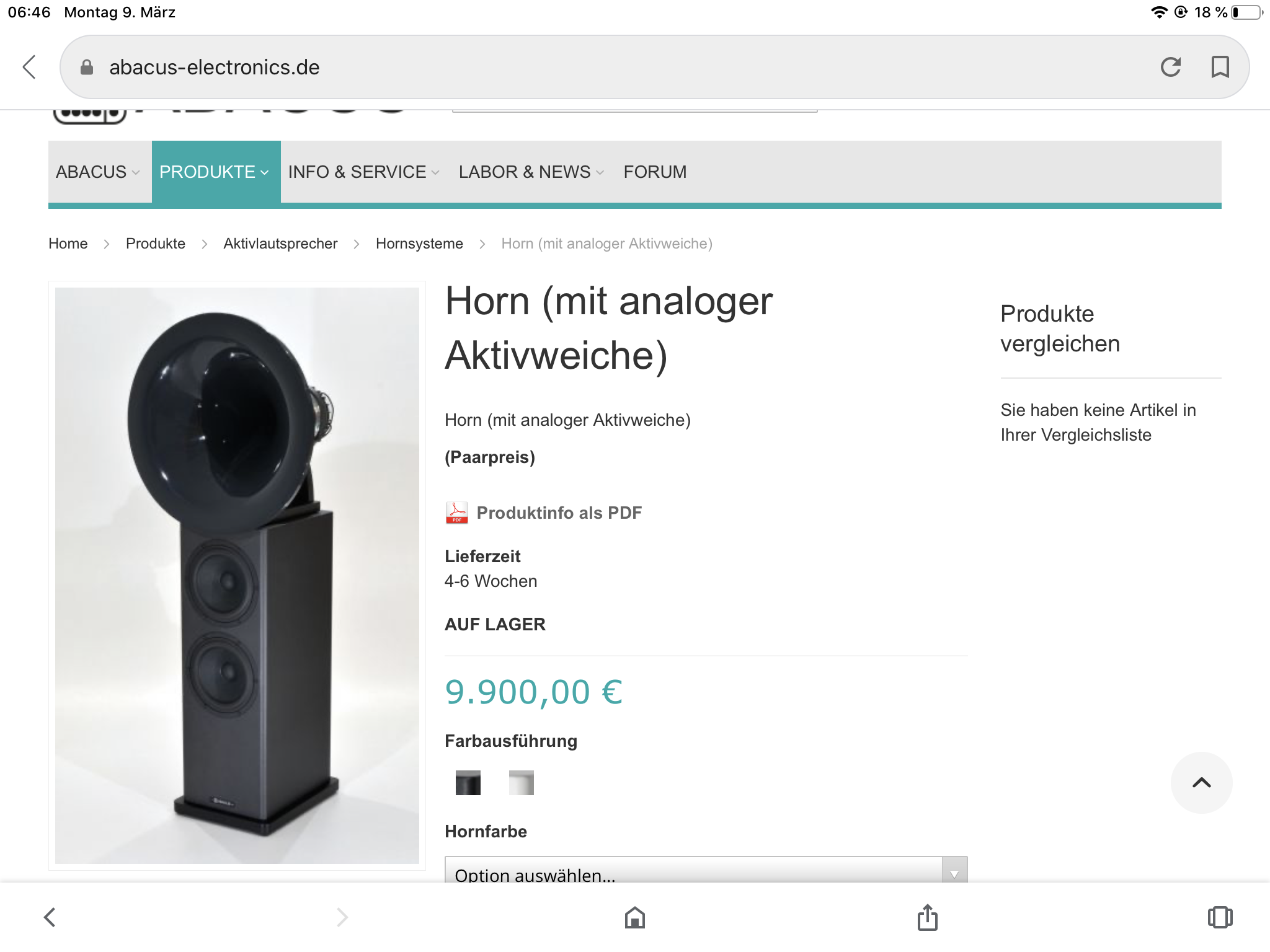

Avantgarde Zero TA XD
Abacus Horn

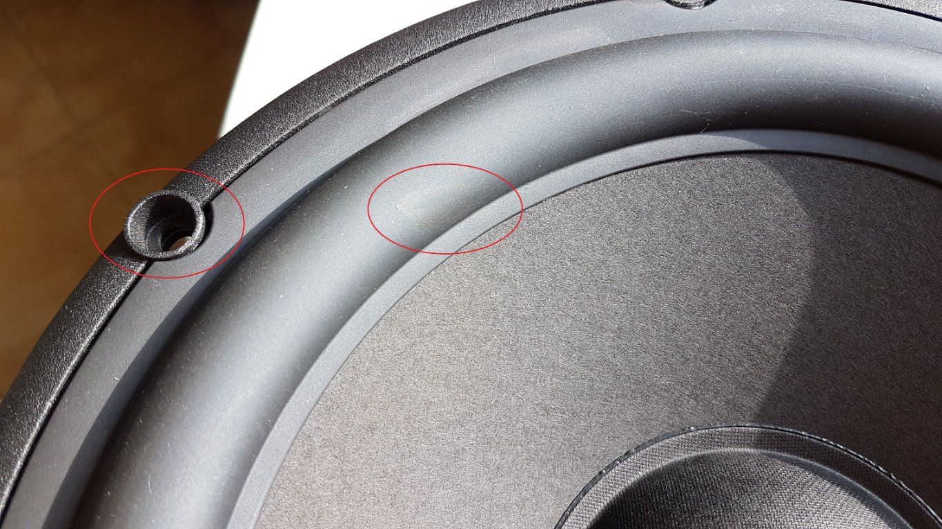

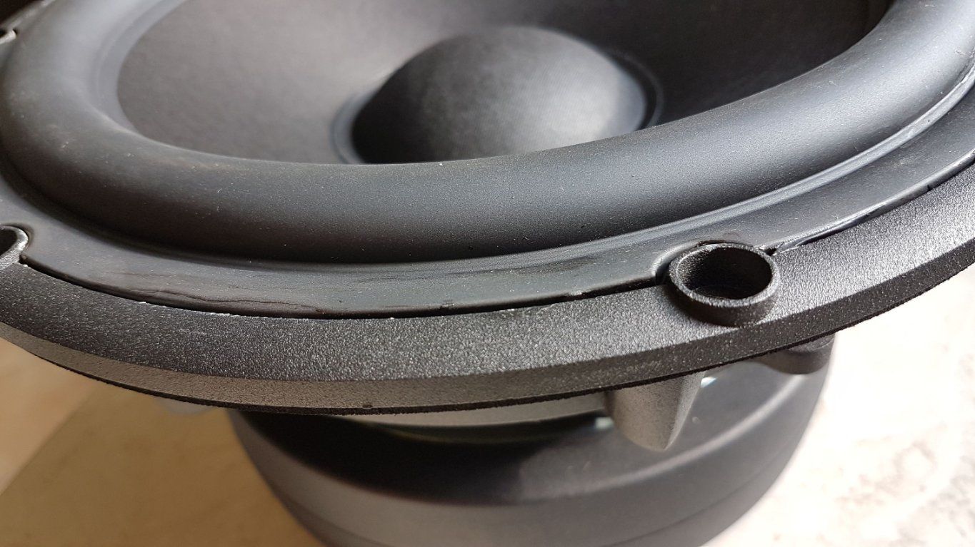

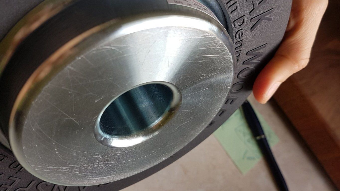

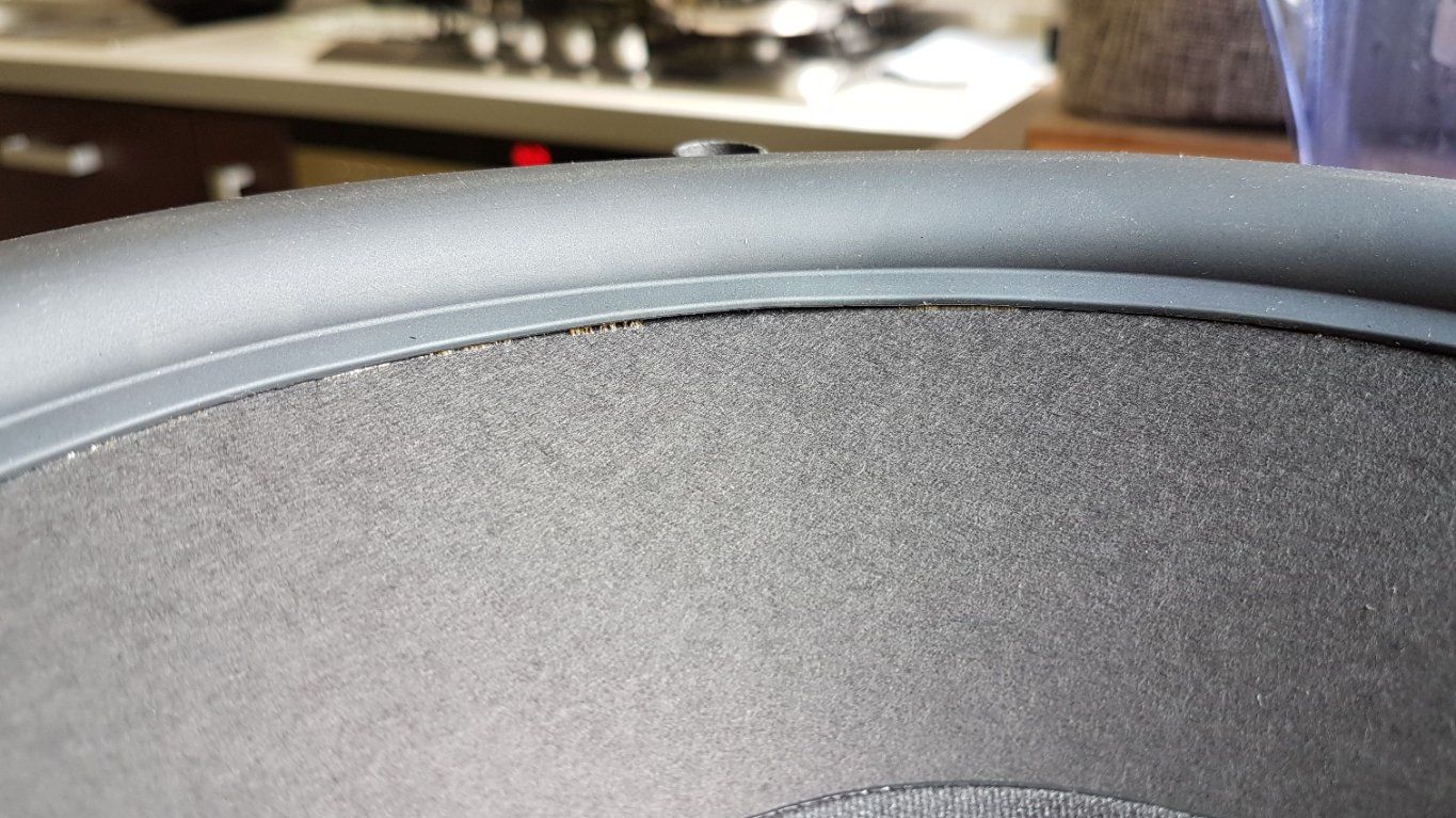

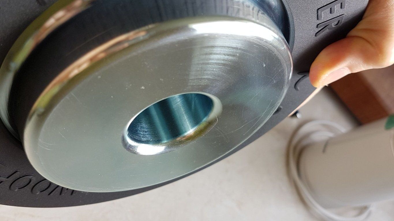

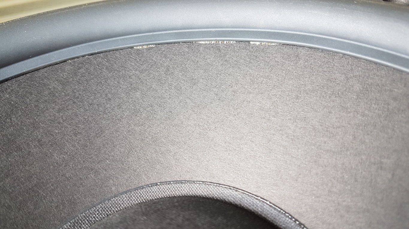

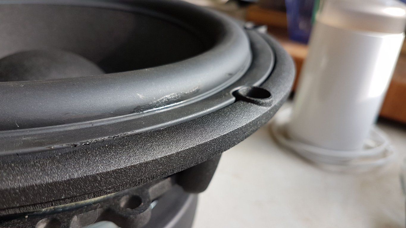

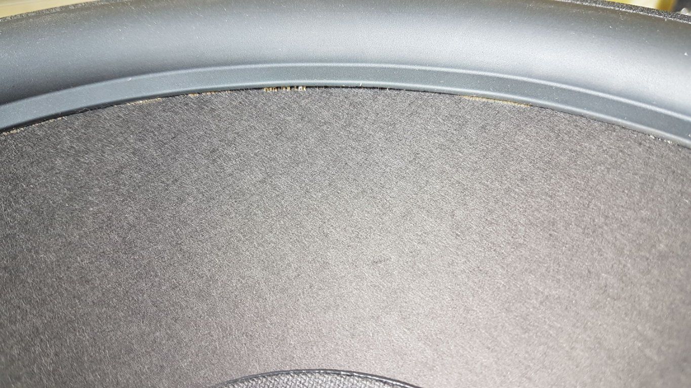

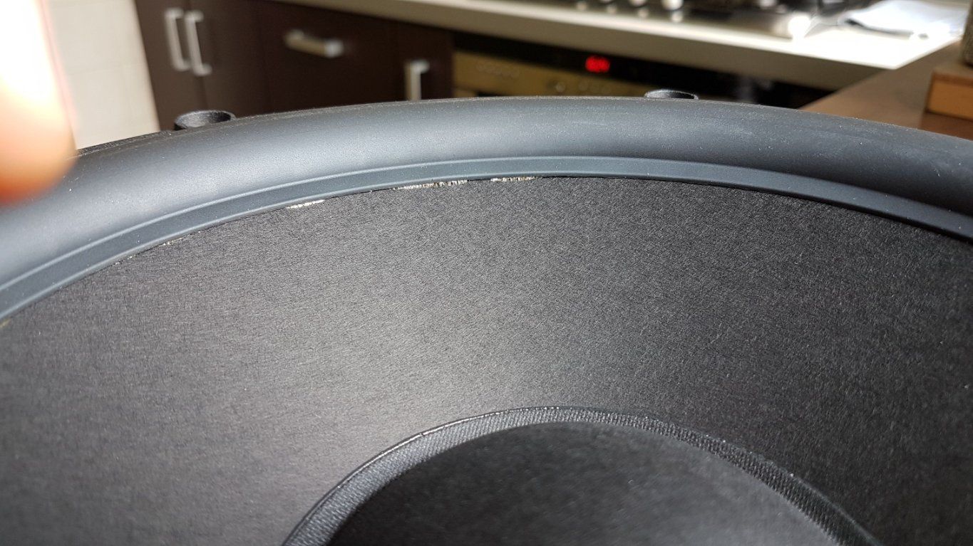

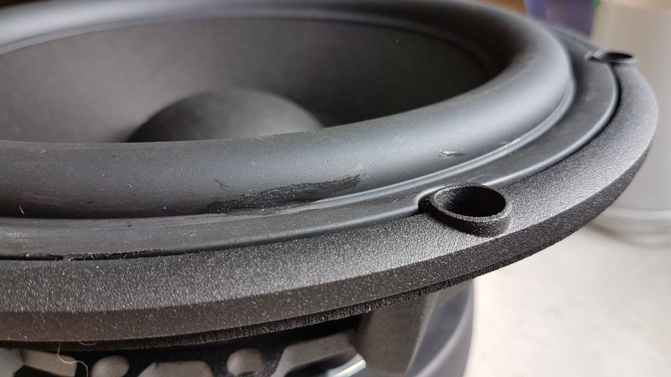

Ok, sprawy mają się tak: w lipcu zamówiłem ze strony audio-hi.fi (mieli dobrą cenę..) dwa głośniki, padło na scan-speak 28" (revelator z papierową membraną). Ze względu na brak magazynowy (mieli w lipcu tylko jeden na stanie) i postój scan-speaka z produkcją w okresie letnim, oba głośniki przyjechały dopiero dzisiaj. Po otworzeniu paczki nie ucieszyło mnie do końca to co ujrzałem w środku, tzn jakość wykonania.. dobra, to były dość drogie głośniki i liczyłem że jakość będzie tip top:
pierwszy głośnik ma przesunięte gumowe zawieszenie w prawo, gumowe zawieszenie jest obsmarowane czarnym klejem/gumą które je trzyma na stalowej ramie, ten klej miejscami wylewa się ze szczelin.. tył jest mocno porysowany
Drugi głośnik ma wychodzący na wierzch klej łączący papierową membranę z zawieszeniem i w paru miejscach odchodzi od zawieszenia na ok 1mm, reszta w porównaniu do pierwszego wygląda 100x lepiej
I teraz pytanie: czy to normalne???
Jak dla mnie te głośniki wyglądają jak z taniej chińskiej manufaktury, szczególnie ten pierwszy..
pierwszy raz mam do czynienia z zamawianiem głośników pod DIY, czy takie rzeczy to norma? u scan-speaka?
Czy Waszym zdaniem powinienem je zwracać?
Gość mushi
2 godziny temu, malikali napisał:
To teraz już wiesz dlaczego mieli dobrą cenę.
Szału nie było: tylko 25 ojro taniej. Przy zakupie dwóch dodatkowy rabat i wychodziło 35 ojro taniej na jeden głośnik w odniesieniu do regularnej ceny europejskiej. Na stronie sklepu to co widzimy nie zawiera VATu, podczas finalizacji koszty zwiększają się znacznie. Dla przykładu zamówiony w W..e multimetr Brymena kosztował mnie 30 ojro mniej w odniesieniu do oficjalnej polskiej dystrybucji, a był prawie 3x tańszy od pojedynczego głośnika..
1 godzinę temu, przemak napisał:
Wygląda niestety na włoską firmę "robioni w piwnicci"...

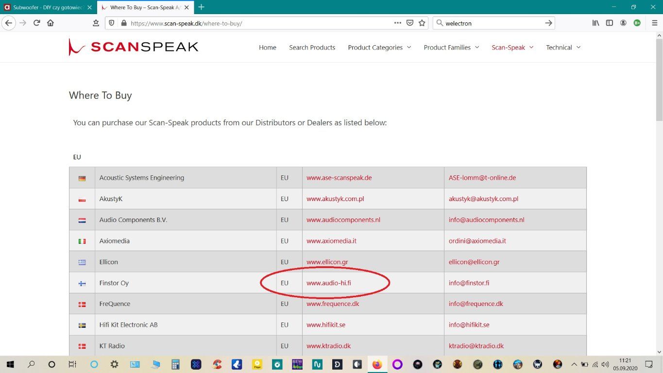

Patrz.. a tu taka zmyłka:
oficjalny dystrybutor według strony Scam-Speaka ?
@Buzzer, @pataus dzięki, tak zrobię. Napisałem już maila do SS z załączonymi tymi wszystkimi zdjęciami oraz zapytaniem, czy faktycznie głośniki u nich schodzą z linii produkcyjnej w takim stanie. Jeśli nie, to może chociaż ten sklep zniknie z listy oficjalnych dystrybutorów.
Edytowane przez mushi
To raczej polska firma z włoskich to można wymienić Ciara, ale jak ktoś obejrzy produkcję w tej firmie to na pewno podejdzie bardziej powściągliwie do takich porównań ?. Oczywiście naprawa głośnika bardzo nieprofesjonalna. A można to było zrobić tak że wyglądałby jak nowy i nie tylko wyglądał.
Gość mushi
Dostałem przed chwilą odpowiedź od sprzedawcy:
..."We received all Scan-Speak drivers directly from factory (in Denmark).
Both drivers had been received from factory only a few days before they were shipped to you.
As you can see, drivers have been supplied in original (and even not opened) packages."...
Ciekawe, w poniedziałek sprawdzą numery seryjne i się odezwą.
Gość mushi
A teraz odpowiedź od Scam-Speaka:
.."We are of course very sorry that you have received substandard drivers from Scan-Speak and they will be replaced.
How drivers like that could leave our factory is not know."..
Frank Hasselriis
Inside Sales
Frank niestety nie wie jak do tego mogło dojść. Tajemnicza sprawa..
