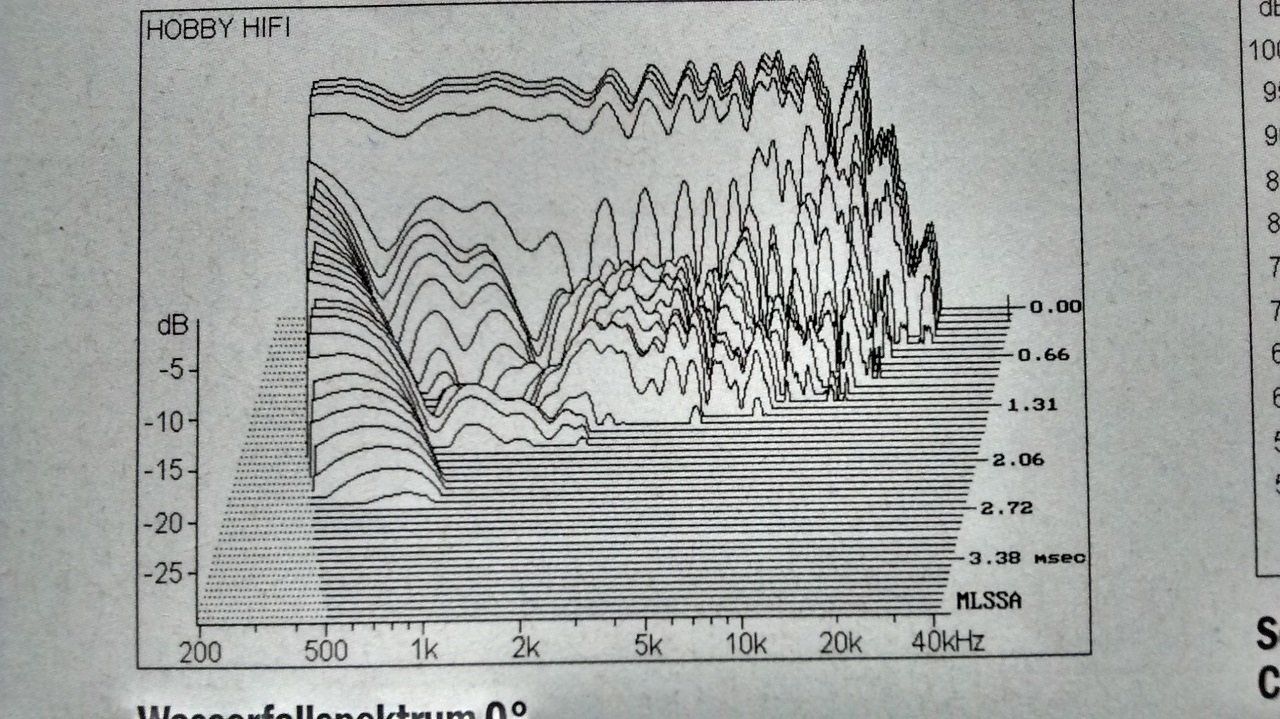

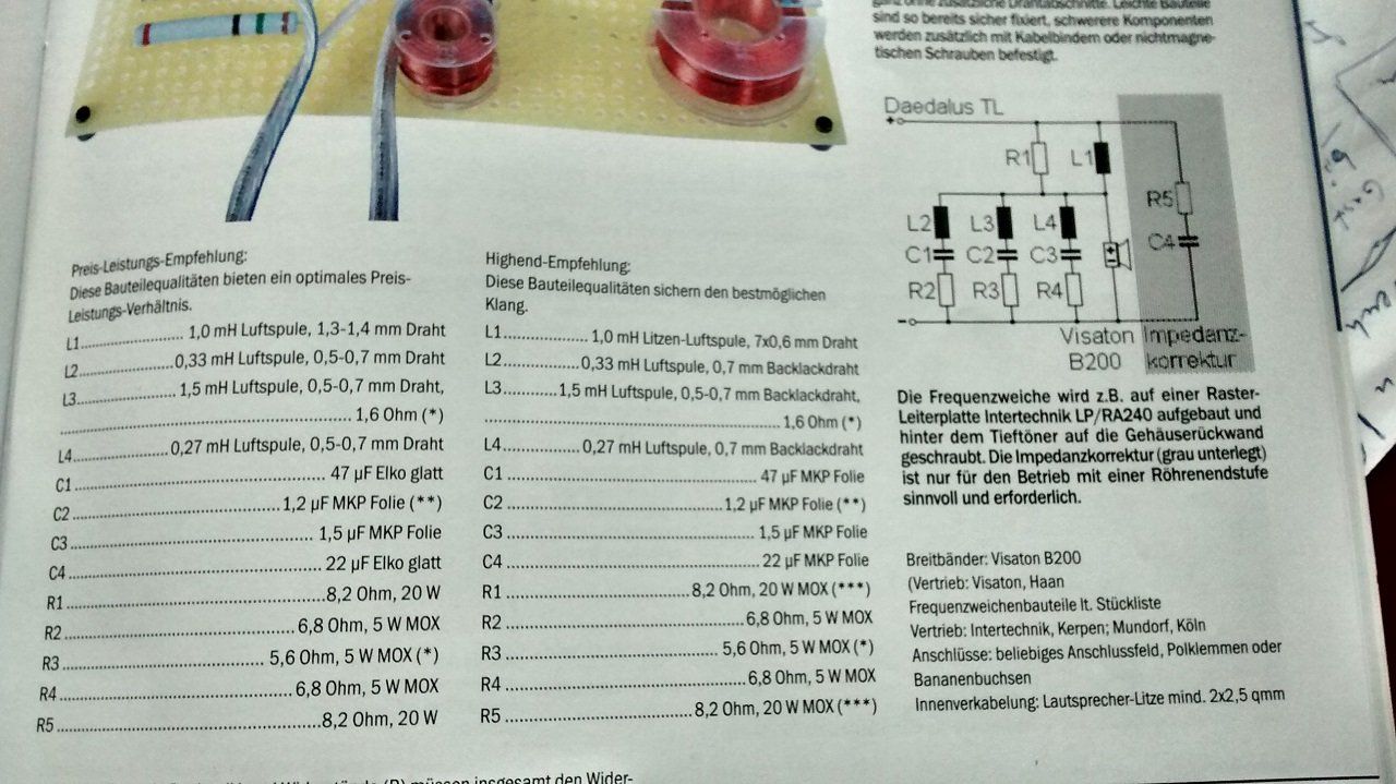

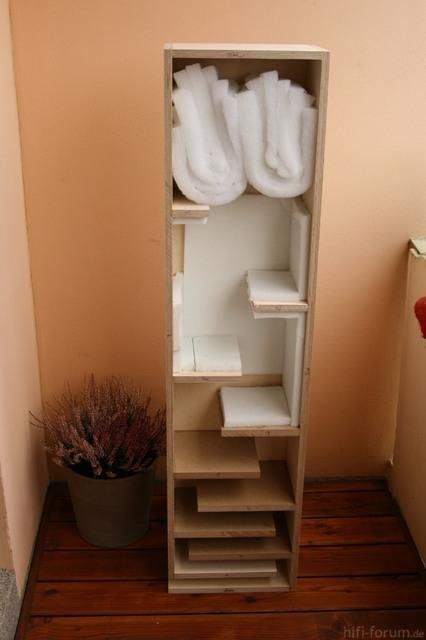

plany TL Daedalus, musze przyznac, że filtr mocno skomplikowany.
i jeszcze wytłumienie
zapewne można przetestować prostszy filtr ze strony Visatona z projektów Solo 50, Solo 100

sama konstrukcja także, jak widać, ciekawe czy te wszystkie załamania tunelu będą mocno słyszalne?
GŁOŚNIKOWY OPORNIK
Wygląda trochę jak linia transmisyjna, a ta musi mieć swoją długość.

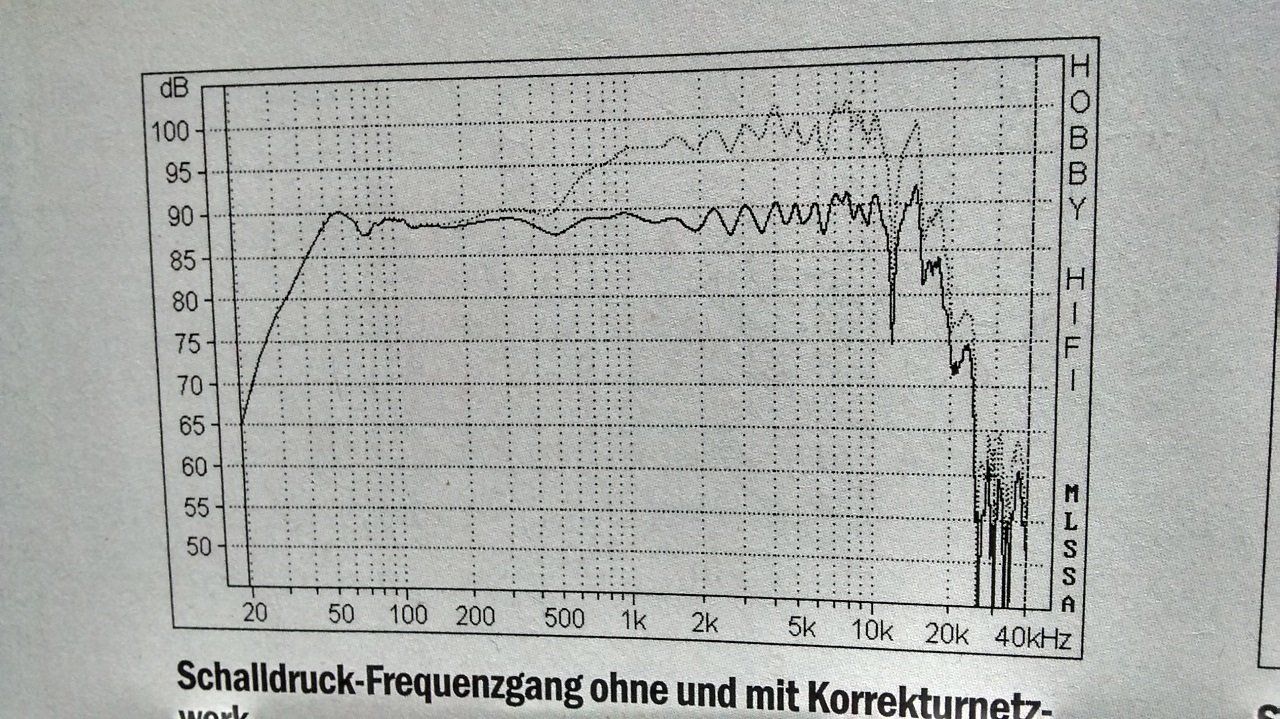

Poćwiczyłem trochę ta obudowe Daedalus TL, (skan z Hobby HiFi 5/2015),
tak aby linia transmisyjna nie posiadała aż tylu załamań
Wyszło mi coś takiego jak na zamieszczonym obrazku.
Obudowa ma netto 100 L objętości, (wymiary zewnętrzne praktycznie bez zmian)
SD głośnika Visaton B200 wynosi 214 cm2
wyjściowe wyszło O,77 SD (165 cm2)
a wejściowe 2,26 SD (484 cm2)

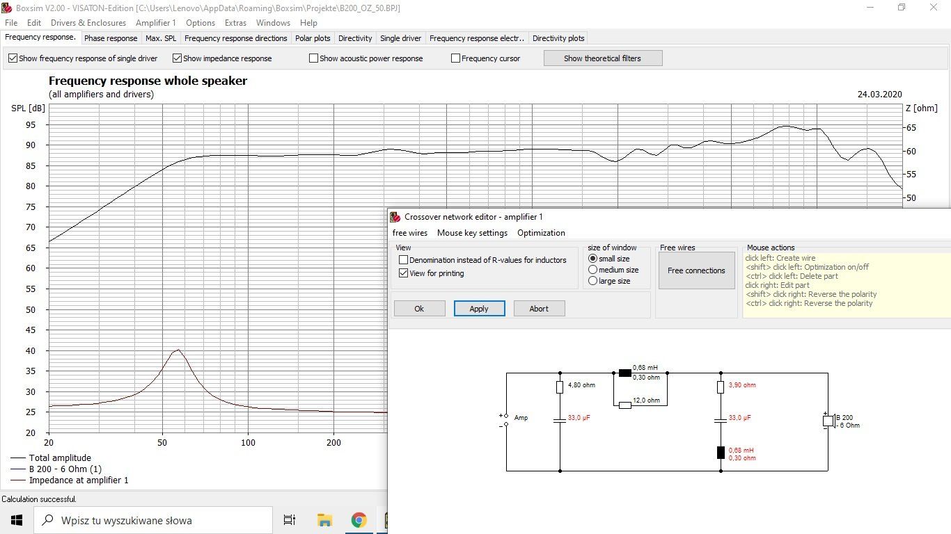

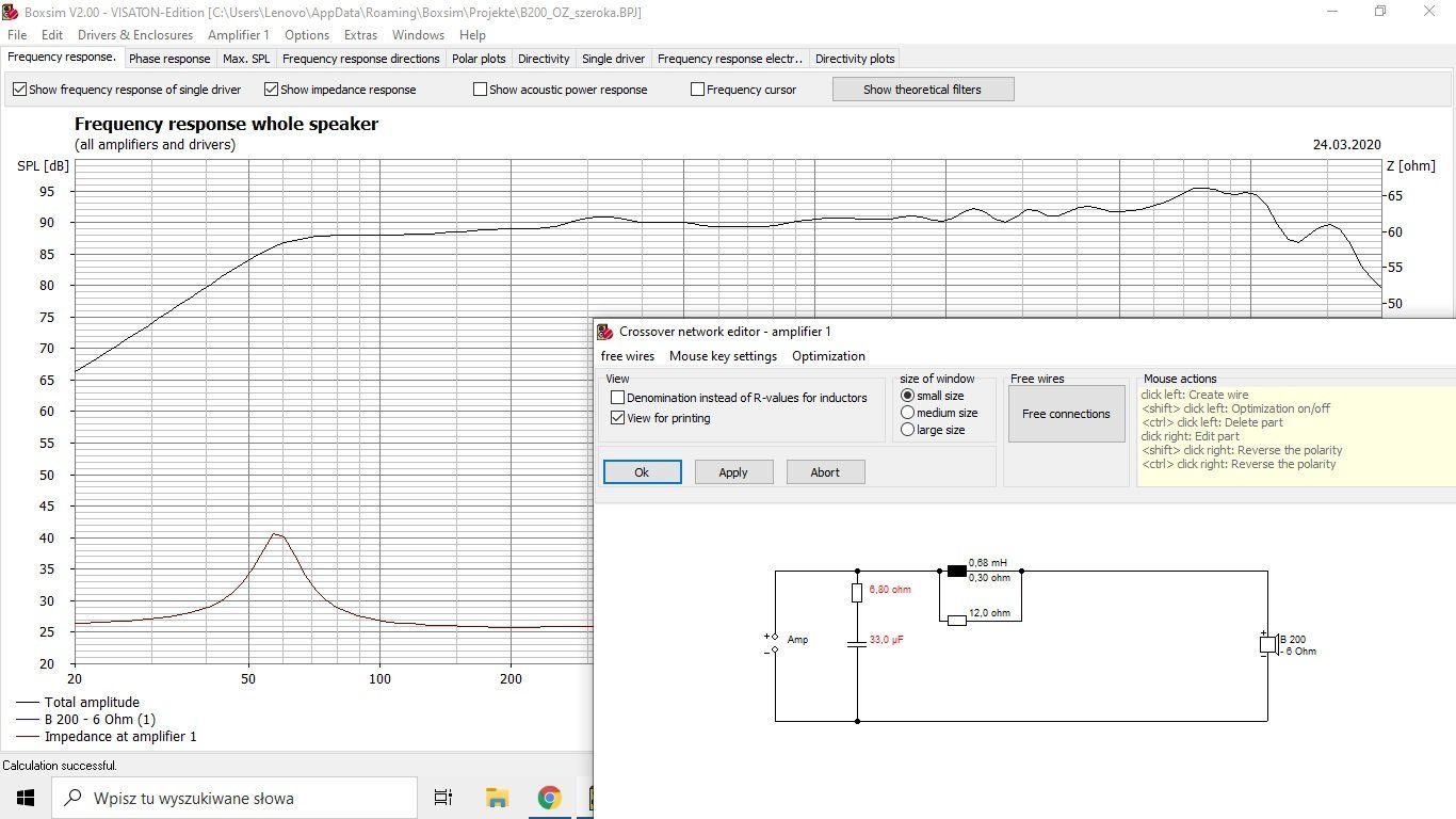

Jako, że czasu teraz jakby więcej eksperymentuje z symulatorem od Visatona BoxSim. Na "tapecie " do wyboru pozostały w sumie dwa projekty, Solo 50 projektu Visatona lub monitor w obudowie zamkniętej, być może z Varioventami jak w przypadku Omega Aperiodic 8.
W obu projektach ścianka frontowa jest stosunkowo wąska 26 cm w projekcie Visatona oraz 28 cm przy monitorze Omega. Powstaje spora dyfrakcja, która musi być korygowana filtrem
Poniżej screen z symulatora bez filtra:
oraz z filtrem:
______________________________________________________________________________________________________

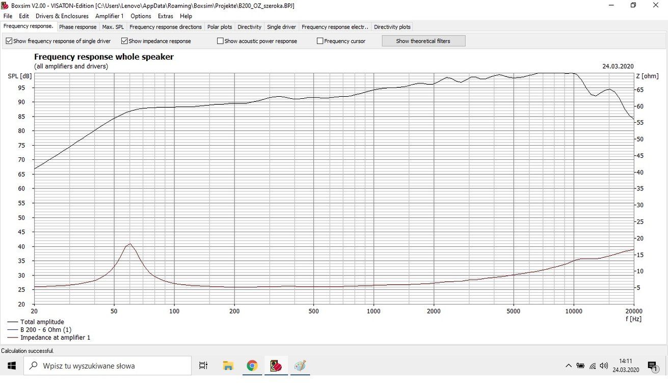

Ponieważ głośniki szerokopasmowe, stosuje sie po to, aby wykluczyć zwrotnicę pasywną, postanowiłem pozbyć się tej pułapki na etapie symulacji modyfikując kształt obudowy.
Powstała "pralka" o wysokości 67 cm i szerokości 43 cm, ale BoxSim "wypluł" ładną charakterystykę pozbawioną dyfrakcji:

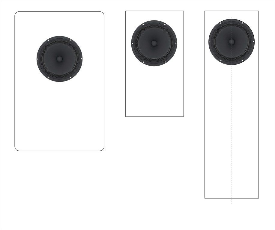

tak to wygląda na rysunku:
Co sądzicie, budować "pralki", czy olać temat minimalizacji, i wstawić do pokoju popularny "wąski słupek" wraz z korekcją dyfrakcji frontu?

Jak wygląda na wykresie sam głośnik w wąskim słupku?
wykres bez żadnej korekcji, ścianka szerokości 26 cm
oraz 43 cm
Zaloguj się, aby zobaczyć treść (możliwe logowanie za pomocą ) Edytowane przez Ape
GŁOŚNIKOWY OPORNIK
Bym dał cewkę w okolicach 1.5 mH i rezystor 12 - 25 R. Z górą nic nie poradzisz, chyba że jakiś super wysokotonowy cięty na 20 kHz. A może nie będzie potrzebny. Tak bym odsłuchał.

te Sonusy i Odgrody są wysokie, mi wyszły skrzynki 67 cm wzrostu.

szukając natchnienia jak by mogły wyglądać takie nietypowe kolumny jak podałem wyżej 67 cm x 43 cm (wys x szer)
natrafiłem na Heco Direct:
Znalazłem tez w czarnym wykonaniu, tu akurat 2 drogi, kurde nawet zaokrąglenia krawędzi tak jak narysowałem to powyżej, haha. Heco mają wysokość 90 cm  i szerokość 44 cm więc praktycznie blixniacze.

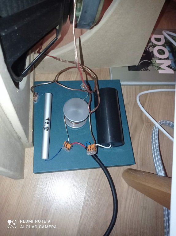

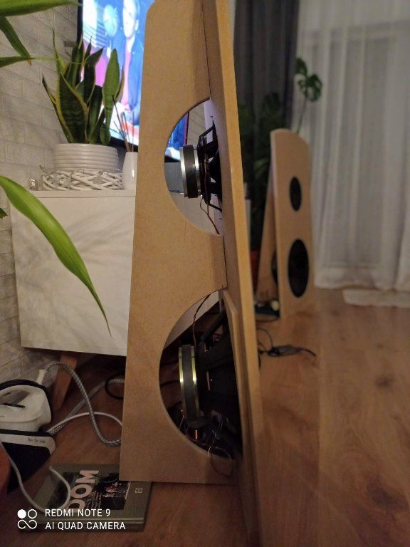

Czas płynie nieubłaganie. Po kilku testach w obudowach powstały odgrody, a jakże ?
Na dole jest 15" Alphard HW-1500, powyżej tytułowy Visaton B-200.
Zaloguj się, aby zobaczyć treść (możliwe logowanie za pomocą )     IMG_20210117_185038.thumb.jpg.7535764e5a8fb37ea3df441486efa57c.jpg

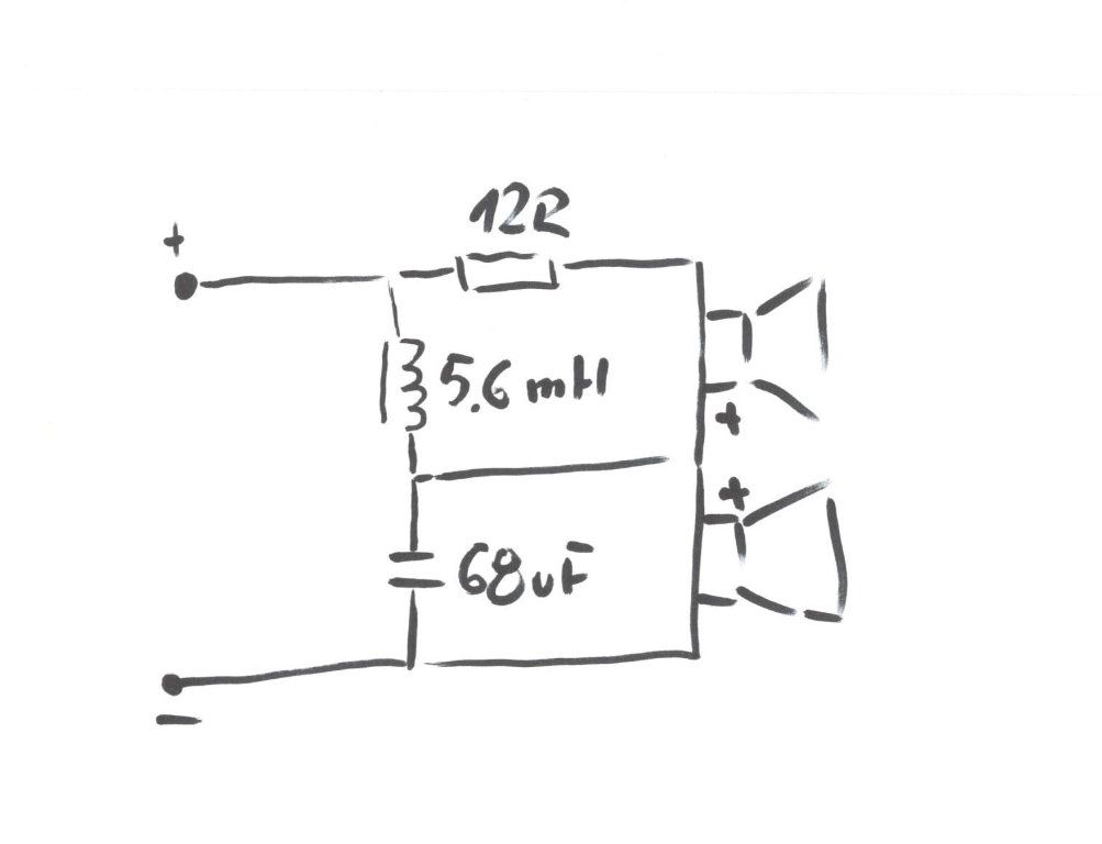

Zwrotnica typu szeregowego, 5,6mH - 68uF oraz 12R aby wydobyć więcej basu. Visaton B200 jest w odwróconej polaryzacji
Odgrody są lekko pochylone do tyłu, na razie elementem regulacyjnym są książki z marketu, docelowo mam zamiar zastosować dedykowane nóżki z regulacją

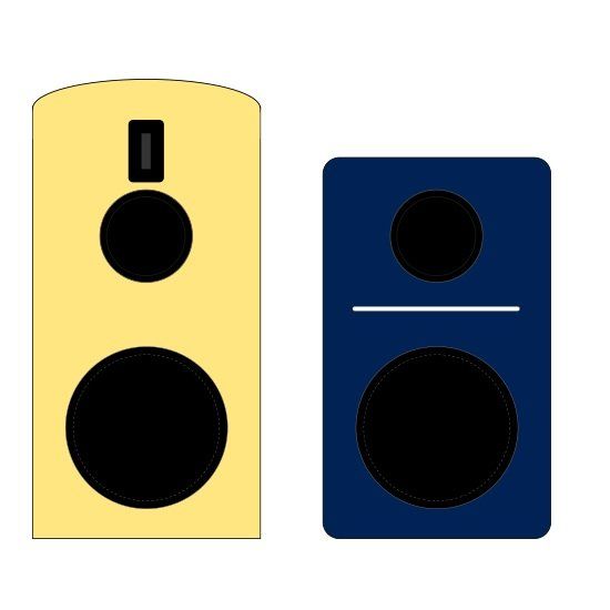

Ponieważ byłem wręcz pewny, że potrzebny będzie dodatkowo głośnik super-wysokotonowy, Visaton został zamontowany stosunkowo nisko, tak aby zostało miejsce na przyszły upgrade. Okazało się, jak na razie, że 20 cm szerokopasmowiec radzi sobie naprawdę bardzo dobrze w paśmie wysokotonowym, i kto wie, być może trzeba będzie górną część dechy obciąć.
więc powstał wstępny szkic, mocno inspirowany PAP Solo15

Bardzo ładnie. Jak z basem?
Wysłane z iPhone za pomocą Tapatalk Pro
Bas jest w odpowiednich proporcjach, ale to dlatego że stłumiłem B200 rezystorem 12R (wcześniej był 6.8R), można jeszcze bardziej zwykłym tłumikiem, ale mnie to już nie pasuje, lubię kiedy I-wsze skrzypce gra full-range
PS. Czy ktoś w PL stosował zwrotnice szeregowe w open baffle? Myślę że obecny podział jest za wysoki, bo Alphard nie jest zbyt fajny powyżej 200-300Hz, więc trzeba będzie podokładać kilka uF jeszcze
