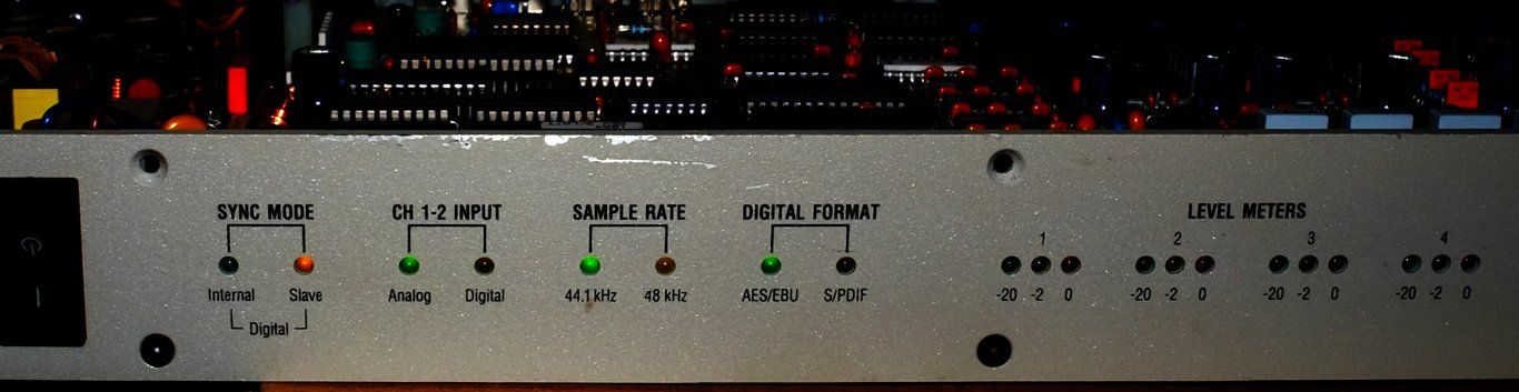

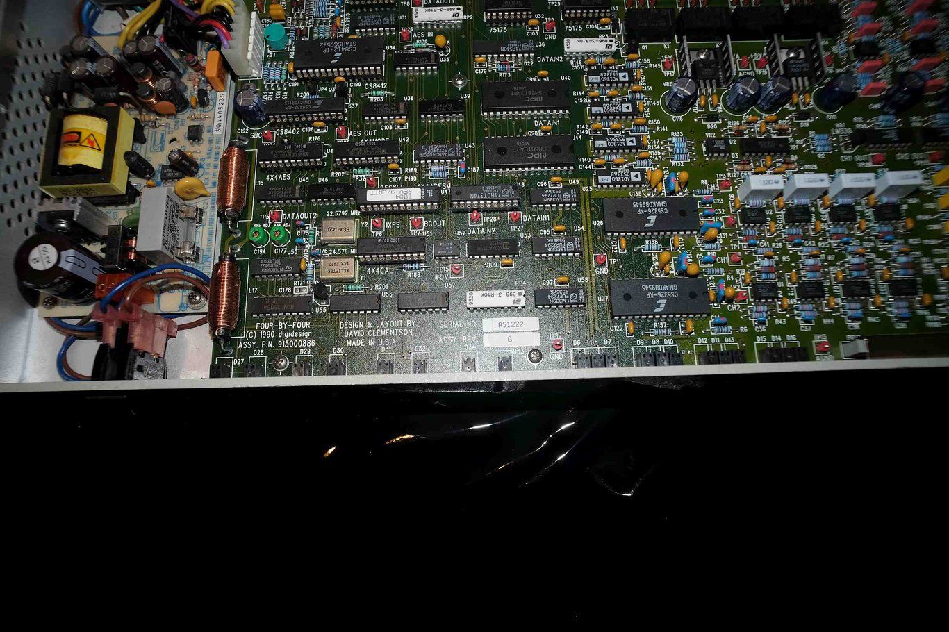

1. Tak wygląda Digidesign 442 Rev. G oryginany od środka nieotwierany od 25 lat.
2104454252_DigiDesign442.thumb.jpg.50e7ec0522bd84a6026bfbd68f28813f.jpg724207723_DigiDesign442_1.thumb.jpg.ad78adaad2f2c0e6cbba5883e7cbdede.jpg2145706653_DigiDesign442_2.thumb.jpg.dbc76a643e624e7d2fad0d6f86a71cb8.jpg
2. Tak wyglądają domyślne wskaźniki wyświetlające stan urządzenia bez podłączonego interfejsu komputerowego po podłączeniu zasilania - ustabilizowanie wyświetlanego stanu chwilę trwa - po przeskanowaniu załączają się odpowiednie przekaźniki.
Niezależnego daca na razie nie ma w tym stanie. C.D.N.

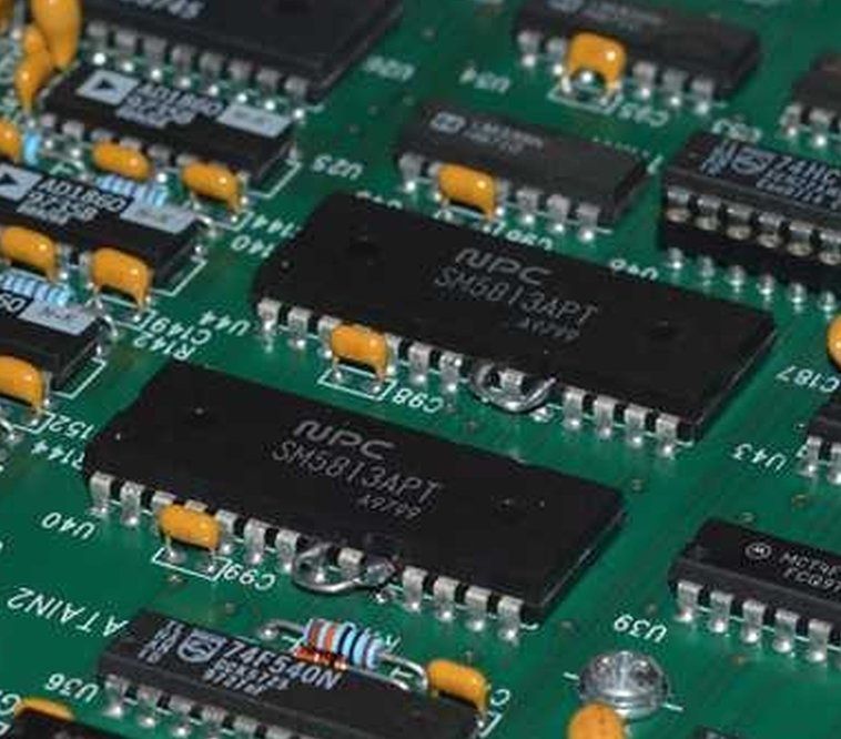

I zamieszcza zdjęcia, na których widać modyfikacje:
Do czego więc spowadzała się modyfikacja, jak dobrze odczytałem zawartość powyższych wątków?
1. połączenie na wejściu interfejsu komputerowago "nitki" 2 i 3
2. połączenie w filtrach cyfrowych pinów 8 i 10
Miało to dawać możliwość używania daca w trybie niezależnym z częstotliwością 44.1Khz
Niestety u mnie po wykonaniu powyższego przy włączeniu urządzenia zatrzymuje się ono od razu na początku nie przechodząc do wyświetlania stanu na diodach na panelu frontowym, a z poniższego zaznaczonego elementu elementu wydobywa się pulsacyjny powtarzający się odgłos jakby stukania.
Po cofnięciu zmian - urządzenie uruchamia się standardowo (domyślnie) jak w poprzednim poście - czyli nic się nie zepsuło.

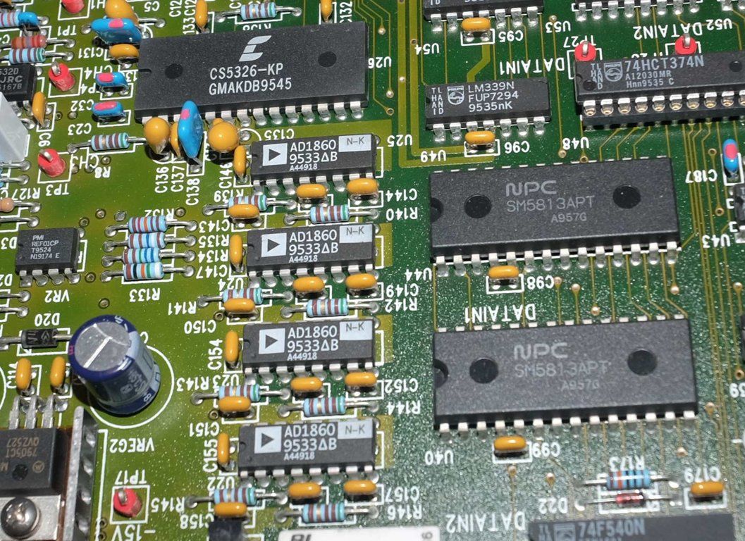

Znalazłem jeszcze jedno zdjęcie z neta tej modyfikowanej płyty gdzie jedna z nóżek odbiornika cyfrowego CS8412 jest luzem w powietrzu połączona z jednym pinem bliskiej odbiornika zworki  - zrobiłem tak i ja.
Aktualnie udało mi się uzyskać wejście cyfrowe na wyświetlaczu (przy niepołączonych pinach 8 i 10 filtrów cyfrowych), -  połączenie pinów 8 i 10 filtrów cyfrowych (choćby jednego) powoduje niejako odłączenie zasilania (jeśli połączę te piny przy uruchomionym urządzeniu) albo jego brak i cichy powtarzający się lekki stukot w okolicach zasilacza (jeśli uruchamiam urządzenie przy połączonych pinach 8 i 10).
Tak było na początku:

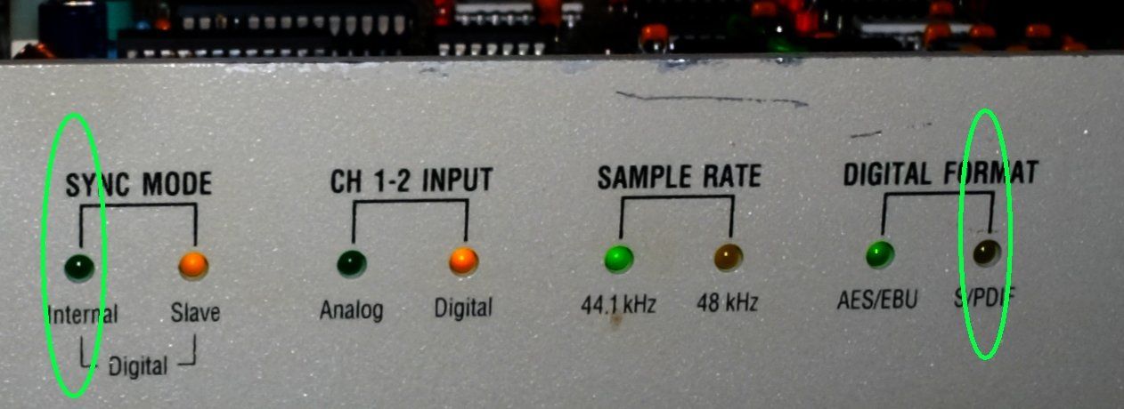

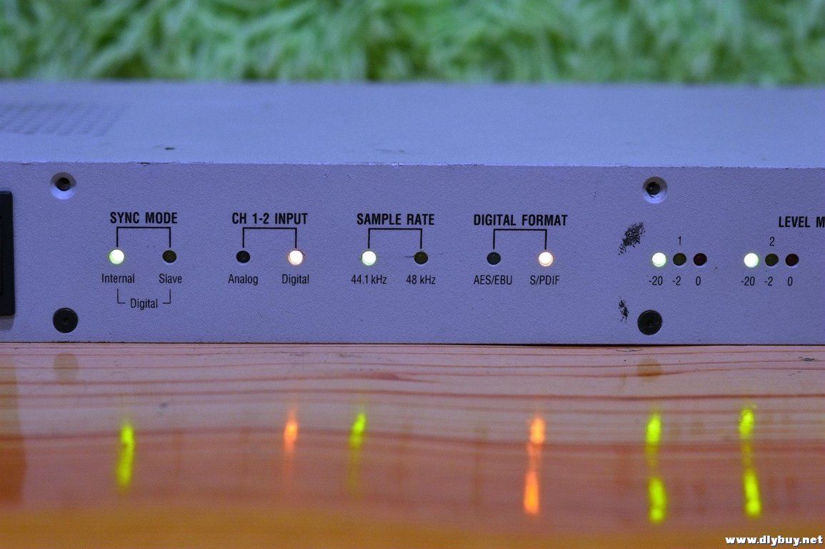

1. A taki stan diody pokazują mi aktualnie: (połączona 2 i 3 "nitka" interfejsu komp. - to powoduje zmianę rodzaju wejścia na "digital",  luźna nóżka odbiornika cyfrowego połączona z jednym pinem zworki, piny 8 i 10 filtra nie połączone).
a potrzebuję uzyskać takie wskazania:
Nie wiem co jest grane - może jakieś połączenia mogą być konieczne z drugiej strony płyty, ale tego modderzy z Azji nie pokazalil, albo coś innego czego się nie domyślam.
Na razie lipa.

Musisz tylko zmienić wejście na spdif albo zastosować przelotkę i już. Sync musi być slave a nie internal.
nagrywamy.com
Share this post
Link to post
Share on other sites
Zamówiłem przelotkę. Mógłbyś, proszę, przy okazji przybliżyć o co chodzi z tym sync "slave" i "Internal", co to jest w przypadku tego rodzaju sprzętu?
To jest ustawienie źródła zegara. W przeważającej większości obecnych zastosowań sygnał zegarowy pochodzi ze źródła sygnału, czyli źródło jest masterem a odbiornik powinien pracować w trybie slave. Odwrotna sytuacja jest możliwa jeżeli źródło ma wejście zegarowe, ale w tym przypadku musiałoby to być spdif albo aesebu, bo w dwudziestym wieku firma digidesign nie stosowała wordclock tylko superclock, czyli szybszą i "lepszą" wersję zegara po bnc. Zasadniczo nie ma szans na jakiekolwiek źródło z wejściem superclock, o spdif też raczej trudno. Jak już, to będzie wordclock, a do niego potrzebny byłby dodatkowy moduł od digidesign, slave driver, też tanio do kupienia. Tylko po co...
Tak więc wejście cyfrowe jakiekolwiek (one są praktycznie kompatybilne), zegar w tryb slave i gra.

Jeżeli jest dodatkowo podłączona do zasilania  +5 V ,  to tak . Zmierzysz to miernikiem .
Samo wyprowadzenie 10 do poprawnej pracy nie wymaga takiego podłączenia .

Na rozłączonym zasilaniu sprawdź omomierzem czy istnieje zwarcie pomiędzy nogą 10 i 22.
Share this post
Link to post
Na ustawionej na mierniku podziałce do 2000 omów - wyświetlający się wynik pomiaru pomiędzy nóżką 10 i 22 - to 002-003
Ale jak przy tej samej podziałce zewrę tylko dwie końcówki miernika - to też jest na wyświetlaczu 002 - więc chyba jest zwarcie ....

20 minut temu, Nakamichi napisał:
Czyli musisz uwolnić nogę 10 od druku i wtedy polaryzować ją do stanu niskiego ( podać masę ) .
Po uwolnieniu  nogi 10 od druku  - połączenie z nóżką 8 da właśnie taki efekt, jak rozumiem?
Tak na 8 masz Vss ( Ground ) .
Sama noga 10 nie wymaga polaryzacji do wysokiego potencjału bo w tym filtrze posiada wewnętrzny rezystor polaryzacyjny do + 5V , ale jak konstruktor tego urządzenia tak to zrealizował to musisz zlikwidować to zewnętrzne połączenie do zasilania .
