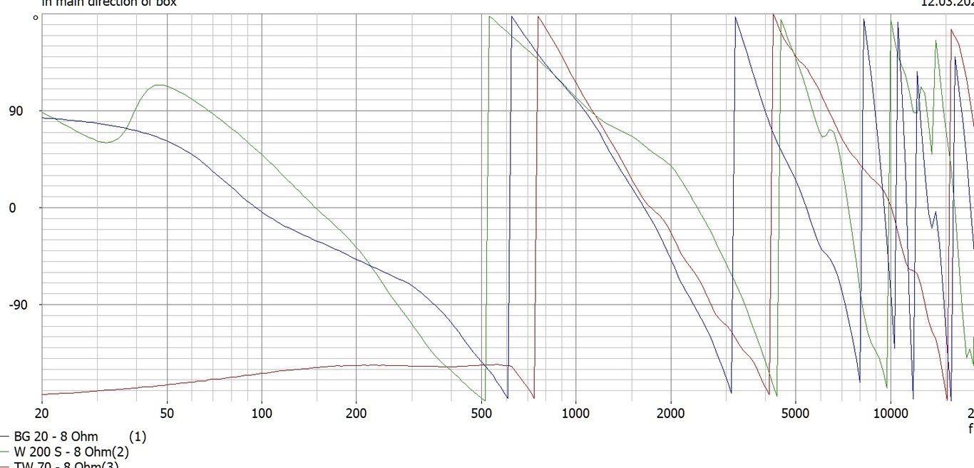

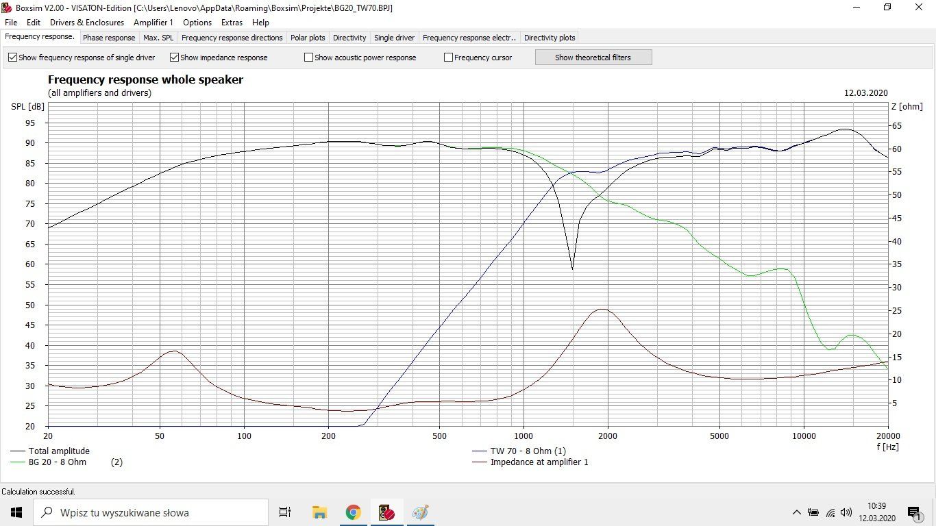

Tu widać na wykresach ewidentą różnicę ta sama aplikacja tylko zmieniony układ z 2,5 na 3 drogi...;)...Ten drugi obrazek to 3 drogi.
Zaloguj się, aby zobaczyć treść (możliwe logowanie za pomocą ) Edytowane przez front247

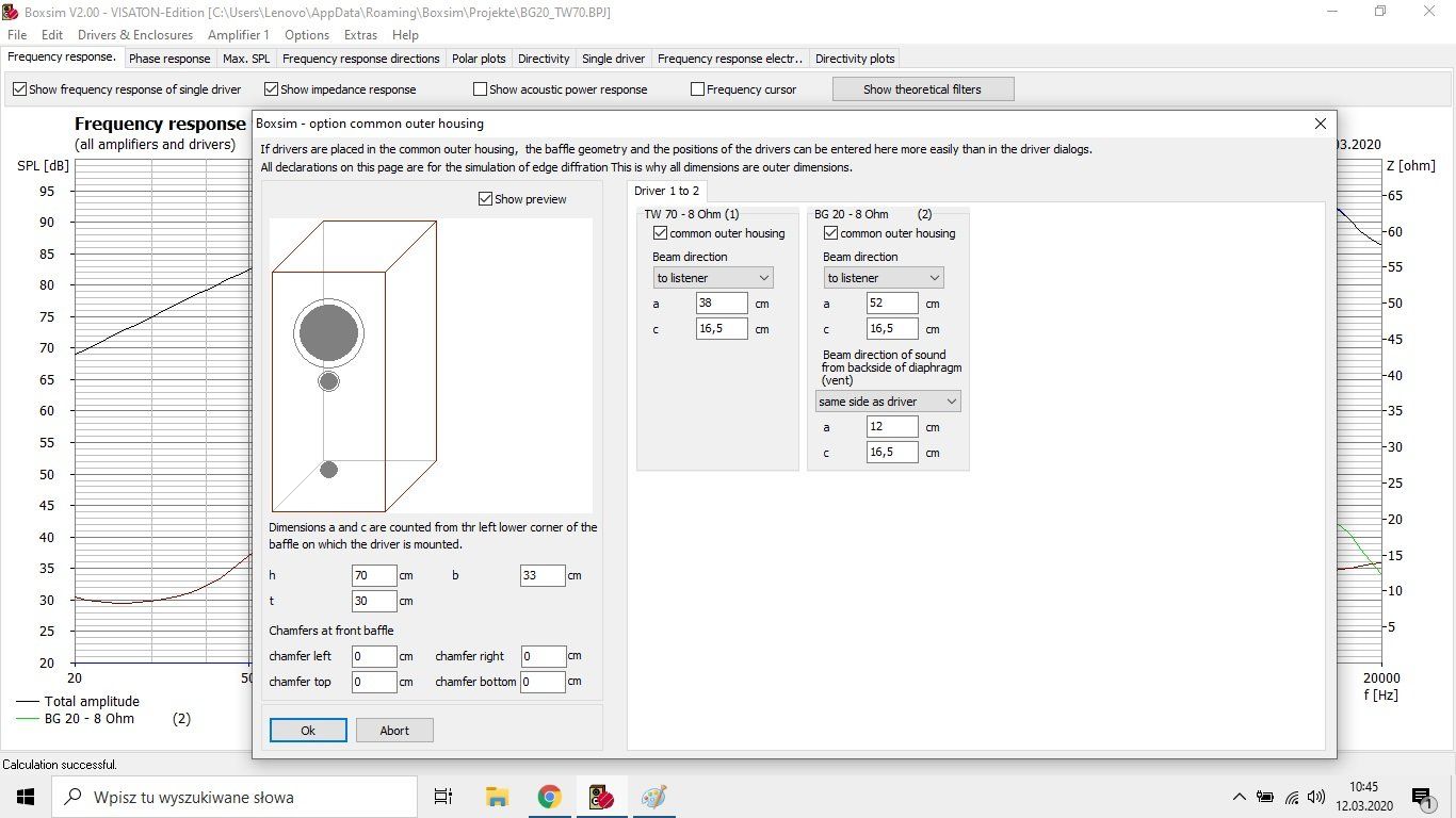

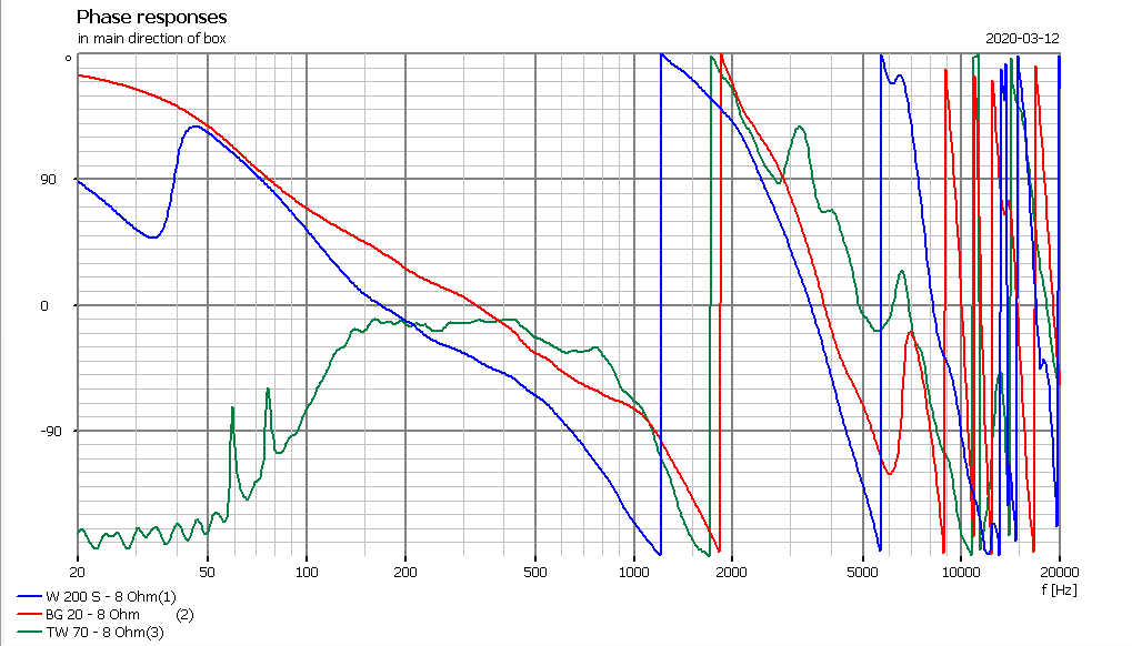

Możesz podać dane z zakładki "Baffle and position" dla wszystkich głośników?
W Twojej symulacji już przy 400 Hz fazy W200S i BG20 się rozjeżdżają na ponad 90 stopni, w mojej do 1200 Hz są zgodne. Może wynikać to różnych danych.
Tak ..masz racje.
Podaje dane w załączniku.
Miałem inne, więc zmieniłem. Niewiele to jednak zmieniło. Twoja zwrotnica daje gorsze efekty w symulacji.
To moja po zmianie danych. Jest tylko trochę niższy dołek reverse.
Wklepie sobie twojeą zwrotnice i pokombinuje...choc tu juz wiele sie nie da poprawić...ale dziękuje za pomoc ? ..Na 3 way wyglada to zdecydowanie lepiej...przetworniki tez nei są zooptymalizowane pod wzgledem doboru do projektu ale to wiadomo bo dysponowałem nimi po prostu..;)

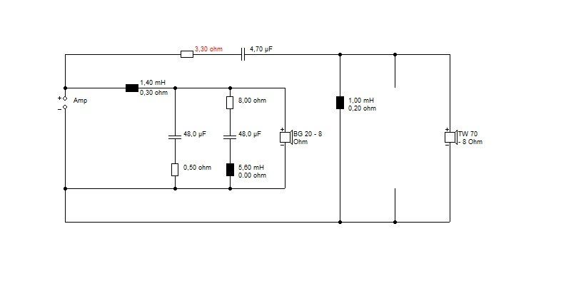

W dniu 14.02.2020 o 11:20, Ape napisał:
Jeżeli zależy Tobie na efektywności a W200S ma grać tylko jako subwoofer, to podszedłbym do tego zupełnie inaczej.
BG20 wraz TW70 podział w ok 3-3,5kHz ale podziały 1 rząd z pułapką dla rezonansu szerokopasmówki.
A tego W200S dał bym na tylnej lub dolnej ściance i zasilił go aktywnie z filtrem subwoferowym.
Są nawet gotowe tanie moduły na tp316
Uprości to mocno konstrukcje, elektrycznie, także wizualnie, a zyskasz te kilka dB
może warto jednak w ten sposób, aktywny filtr z płynna regulacja fazy 0-180
a najlepiej to bym poszedł tylko w 2-way albo z BG-20 albo z W200S
miałem te głośniki i zapewniam, że oferują naprawdę fajne granie zarówno BG20 połączony z TW70, jak W200S w clonach WLM-a
Konstrukcje proste, dwudrożne, bez udziwnień, a graja zawodowo.
Tak jak Tobie pisałem, bardzo mi się podobała konfiguracja BG20 z TW70, ale w odwróconej konfiguracji tzn BG20 na wysokokości uszu, a TW70 poniżej, mam do tego kilka własnych opracowań zwrotnic, każda grała inaczej, ale każda bardzo ciekawie
GŁOŚNIKOWY OPORNIK
i najważniejsze
Zaloguj się, aby zobaczyć treść (możliwe logowanie za pomocą ) Edytowane przez Ape

3 godziny temu, Ape napisał:
i najważniejsze
Swietne zgranie..faza też..:)..słuchałes tych kolumn..? Jak się spisywał TW 70 tak nisko cięty..? Bo tam widze filtr 1 rzędu.... na 1600Hz..nie ma ryzyka..?

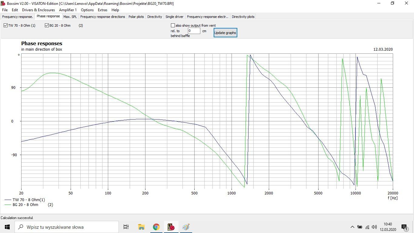

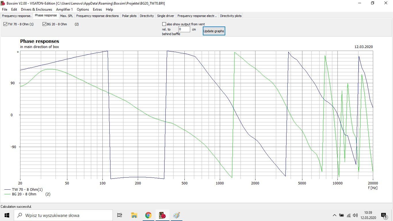

Godzinę temu, front247 napisał:
Chociaz robiłem także symulacje z głośnikami ułożonymi w osi...i jest zdecydowanie lepiej pod każdym wzgledem..moze by to wystarczyło...?
Jeśli jest lepiej, to musisz sprobowac symulacji zwrotnicy z pochyleniem kolumny i większej odległości odsłuchowej.

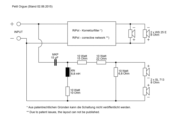

Jesteś pewien, że zwrotnica do basowca to tylko 2-gi rząd? Próbowałem rozszyfrować połączenia, wydaje mi się, że może to być 3-ci rząd.
Zaloguj się, aby zobaczyć treść (możliwe logowanie za pomocą ) petitorgueripol_w_0.gif
Zaloguj się, aby zobaczyć treść (możliwe logowanie za pomocą ) Edytowane przez jurek
