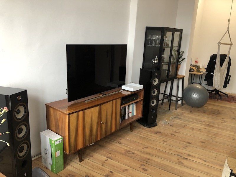

Cześć,
Mierzę się obecnie z ustawieniem odpowiednio subwoofera w salonie.
Sprzęt:
  • NAIM SuperUniti
  • 2 x Focal Aria 926
  • 1 x REL T7i - subwoofer
Salon ma 30 m2, dość nieregularny układ, kąty - ściany narazie gołe (rzut w załączniku).
Ze względów praktycznych suba mogę go ustawić w zaznaczonych pięciu strefach - gdzie Waszym zdaniem ten sprzęt zabrzmiałby najkorzystniej?

Prawdopodobnie 4 - ale tu nie ma jednego przepisu - musisz sam popróbować! A najlepiej popróbować i pomierzyć 🙂
A dlaczego 4:
- bo prawie w połowie szerokości jednej ze ścian - mniejszy wpływ przynajmniej jednego modu na wynikową ch-kę częst.
- bo obok okna lub drzwi które ładnie absorbują niższe częstotliwości (zmniejszasz SBIR)
- bo bliżej miejsca odsłuchu -> większy udział fali bezpośredniej względem odbitej
- bo odległość od suba do miejsca odsłuchu podobna jak od kolumn stereo -> mniej interferencji i zgodność czasowa z niskimi częst. z kolumn.

Ja bym ustawił w miejscu 1 ( najbardziej neutralne dla wszystkich miejsc jakie można zająć na narożniku/kanapie )  i ustawić go dodatkowo w stronę narożnika/kanapy  .

Nikt tu nie jest w stanie przewidzieć jak zagra ten sub w twoim pomieszczeniu, niestety ale jeśli chcesz się dowiedzieć gdzie zagra najlepiej to ustaw go po kolei w zaznaczonych miejscach i przetestuj, innej drogi nie ma. wszystko inne to gdybanie i wróżenie.
