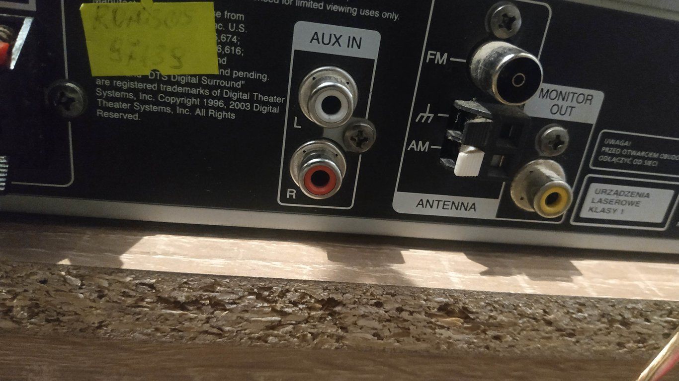

Witam posiadam amplituner Onkyo 608, omawiany amplituner ma wyjście preout subwoofer, chce do niego podłączyć dvd z wbudowanym wzmacniaczem (wszystkie głośniki 5 i subwoofer podłącza się do niego bezpośrednio). Dvd posiada wejście AUX 2xRCA za pomocą którego można puszczać muzykę stereo, działa również subwoofer. Czy jak podłącze za pomocą 2xRCA wejście dvd AUX oraz wyjście preout na amplitunerze wszystko będzie poprawnie działało? Zamieszczam jeszcze dwie grafiki jedna to zdjęcie na anplitunerze wyjścia preout zaś druga wejście AUX dvd.

Chce tak zrobić ponieważ aktualnie mam kino 5.0 i brakuje mi niskich tonów. Myślałem że jak kiedyś wszystko działało przez wzmacniacz wbudowany w dvd, dałoby się to wykorzystać i traktować dvd jako wzmacniacz do subwoofera.
Ja myślę, że będzie to działać.
Możesz też spróbować wyjść z preout, dla frontów (tego zone2 u ciebie) a w tym DVD tylko podłączyć subwoofer.
