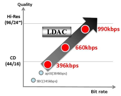

Zakładając że odległość jest na tyle nie duża, że sygnał jest pełnej mocy to dalej już odgrywa role tylko kodek,
zarówno nadajnik jak i odbiornik musi obsługiwać dany kodek. Na 100% LDAC i aptX-HD jest w stanie wysłać bezstratne CD, a niektórzy twierdzą że zwykły aptX również wystarcza i tak jest zresztą reklamowany

z pierwszego wykresu wynika, że na płycie CD jest 396 Kbps? Coś tu nie gra ?
a ile wg ciebie jest potrzebne aby przesłać flac'a?

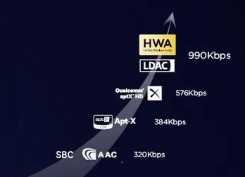

Cytat
aptX HD has bit-rate of 576 kbit/s. It supports high-definition audio up to 48 kHz sampling rates and sample resolutions up to 24 bits. Unlike what the name suggests, the codec is still considered lossy
Źródło:
Tyle w temacie BT.

moje ripy z płyt CD mają sporo więcej niż te Twoje 396 kbps. Ja pisałem w tej kwestii, a nie ile potrzeba na wysłanie Flaca. 396 kbps to prawie mp3 ?

Trzeba zauważyć, że BT przesyła FLAC, więc o ile sporne jest może to 396 to 990kbps już chyba dla nikogo nie powinno być sporne...
