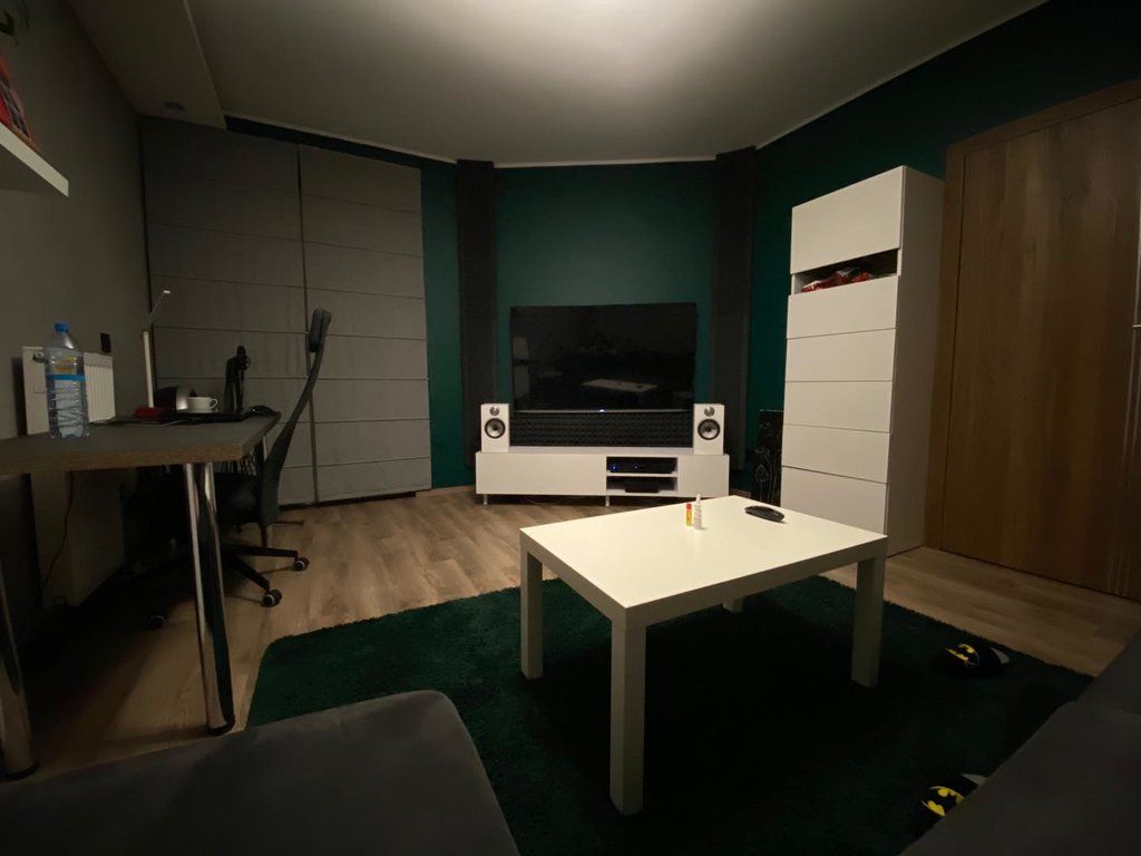

Szanowni,
dziś przychodzę do was z prośbą o weryfikacje umiejscowienia pułapek basowych w pokoju odsłuchowym.
Zamieszczam rysunek.
Pułapki oznaczyłem na zielono. Niebieski to biurko i duża sofa. Żółty szafki, a czerwony to kolumny na szafce. Na biało drzwi i okno balkonowe.
Czy potrzebne są jeszcze jakieś dodatkowe informacje?

Czy nie zastanawiales sie nad bardziej korzystnym ustawieniem glosnikow i miejsca siedzenia?
Samo pomieszczenie jest bardzo ciekawe (niemalze „wymarzone“), ale ustawienie troche dziwne. Czy male „przemeblowanie“ wchodzi w rachube.
Dobre ustawienie da 10x wiecej niz te pianki
Pierwsze co bym wyprobowal to taki setup (biurko za kanapa).
Dobry odbior z kanapy i za biurkiem
Jakie to glosniki
Jakie rozmiary ma pomieszczenie

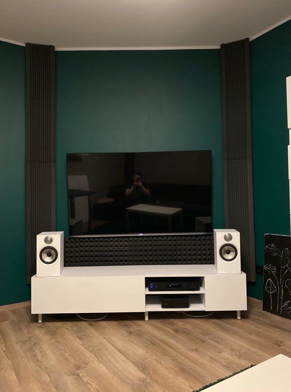

zrobiłem to. Pułapki zamontowane. Nie wiem czy to autosugestia ale czuje jakby dźwięk zrobił się cieplejszy i scena wyszła nieco do przodu. Pokój ma 18m2. Możecie ocenić jak to wygląda na zdjęciach. Niestety nie mam możliwości już zrobienia przemeblowania bo ta kanapa to tak naprawdę duży narożnik i to jedyne sensowne miejsce do jego umiejscowienia.
Kolumny docelowo będą na standach, ale jeszcze ich nie mam.
Chętnie wykonam pomiary, ale prosiłbym o instrukcje jak to zrobić. Mam mikrofon pojemnościowy i Focusrite-a.
Dziękuję za wszystkie sugestie.
