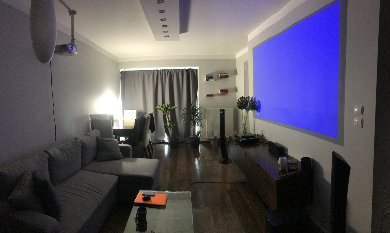

Witam, jak w tytule przygotowuje się do poprawy akustycznej salonu - docelowo będzie tam grać zestaw STEREO :Melodika BL40 mk2 + NAD. Jak widać na fotach na ścianie mamy ekran pod filmy, goła zostaje cała tylnia ściana, ściana boczna oraz miejsce za kolumnami. Na podłodze w miejscu odsłuchu pojawi się gruby dywan z wełny. W związku z tym mam kilka pytań/porad :
1) Jakim mikrofonem wykonać pomiary? - dysponuje kierunkowym Rode NTG1 (XLR),
Rode VideoMicro oraz Zommh4
2) Czy amatorskie pomiary w ogóle dają odpowiedzi, co chcemy uzyskać, co eliminować ? itd
3) Jakie ustroje zastosowaliście byście aby poprawić akustykę w salonie
Z góry dzięki za wszystkie odpowiedzi.

1. Na YT są filmiki jak wykonać pomiary programem REW i mikrofonem UMIK. W sąsiedniej zakładce możesz poczytać o tym więcej.
2. Tak, pod warunkiem, że wiesz jak analizować pomiary.
3. Zastosowałbym takie ustroje, które w jak największym stopniu poprawią akustykę pomieszczenia. Patrząc na zdjęcie nie wiem jak gra u Ciebie. Jedynie mogę wnioskować, że jest zbyt długi czas pogłosu.
Ustroje dopasowane do Twego wnętrza.
