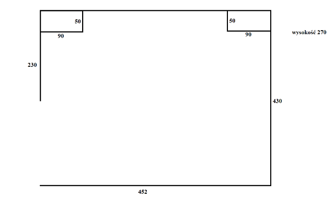

Jestem właśnie w trakcie remontu mieszkania. Mam do zagospodarowania pokój 20m2 z przeznaczeniem jako salon oraz sala treningowa/taneczna z lustrem.
Zastanawiam się czy taki układ ma akustyczny sens, ewentualnie na co zwrócić uwagę lub poprawić.
Pokój ma posiadać duże lustro oraz tv z zestawem audio.
Rozważam umieszczenie zasłon przed lustrem, ale jako, że sala ma spełniać funkcje taneczne zazwyczaj będzie ono odsłonięte.
Zastanawiam się też, czy wybrać jakiś specyficzny rodzaj materiału na szafy w rogach pokoju.
Od strony okna będą rolety + zasłony, ale wiadomo, że też nie zawsze zasłonięte.
I tu się zastanawiam, jaki jest przewidziana akustyka w takim pomieszczeniu, czy nie będzie kaszany?
Dzięki za uwagi!

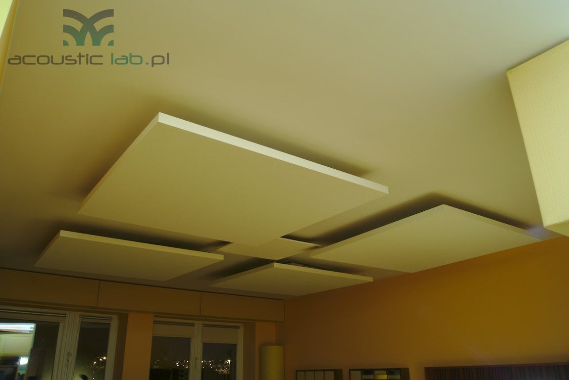

Skoro ściany są zajęte to trzeba zadbać o pochłanianie na suficie, na przykład panelami Ecophon w rozmiarze 120x120x4cm, które mam w ofercie.
To bardzo trudne pomieszczenie - ma wymiary bliskie kwadratowi.
najlepiej:
a) zrób sufit akustyczny z płyty gipsowej perforowanej i wełny - znajdź pasujący system z oferty producentów (możesz też w nim ukryć lampy) lub daj tego ecophona od AL
b) te obrazy na ścianach zamień na panele akustyczne o grubości 5 cm - możesz znaleźć takie z nadrukowanymi obrazami na włóknine
c) spróbuj inne ustawienie - daj głośniki diagonalnie - na prawej i dolnej ścianie - tak w Ok. 1/3 długości od ściany od rogu. Jeśli się da to zamontuj je w ścianie -ale najpierw zrób testy z głośnikami ok 6 cm od ściany.
D) te szafy przy lustrze zaplanuj tak abyś mógł w ich górnej i dolnej części wstawić jakiś rodzaj pułapki basowej.
Ewentualnie sąsiadujący kantorek WC można użyć jako komory rezonatora ?
Wystarczyłoby mieć szczelnie zamykane drzwi oraz możliwość zamykania kanałów wentylacyjnych jeśli są. Otwory wejściowe dla fal akustycznych można by powiercić np. wzdłuż podłogi i sufitu na wspólnej ścianie z salą treningową. Można by też je wywiercić po środku ściany i zakryć obrazem, który ma tam wisieć ?
