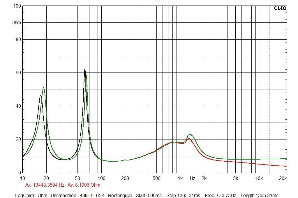

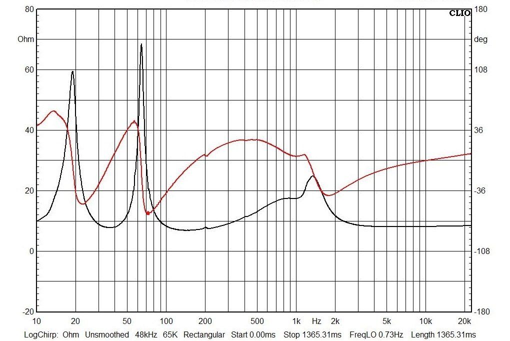

Jako że stwierdzilem że na maraim.eu dodam osobna podstronę z pomiarami ( a to trochę potrwa) a nie chcę byc posądzany o niedotrzymywanie obietnic, udostępniam pomiary tutaj. Uwagi: 1.Pomiary impedancji czarny - z gąbką w otworze obniżającą strojenie , zielony bez gąbki, czerwony z włączonym tylnym wysokotonowym 2. Dodatkowo pomiar impedancji wraz z fazą. Pomiar pasma przenoszenia - czerwony z gabką, zielony bez gąbki , pozostałe 4 krzywe to pozycje 2,3,4,5 regulatora tylnego tweetera (pomiar tylnego wykonany z metra odległości ale oczywiście od tyłu kolumny z takim samym odkręceniem wzmacniacza jak przy pomiarze z przodu - należy miec na uwadze że ma to tylko charakter orientacyjny - w rzeczywistości w miejscu odsłuchu będzie go słychać jeszcze ciszej w stosunku do przodu (raz przez większą odległość, dwa przez pochłanianie powierzchni od której będzie odbita fala). Poziom krzywych przenoszenia w rzeczywistości powinien być trochę niżej (nie maja takiej efektywności - system nie był wyskalowany napięciowo) więc tym prosze sie nie sugerować. Szacuję efektywność na 86-87db. Ad wykres wodospadowego - w sumie powinienem go wyskalować do -20db ale nie chciałem go skalowac inaczej niż zazwyczaj jest to w prasie. Pasmo jest rowne  a Clio podnosi wykres wodospadowy tak że poziom 0 jest w miejscu najwyższej górki - stąd zazwyczaj te wykresy pokazują wygaszanie do 15- 20db (uprzywilejowane są kolumny z większa zmiennością). Tu nie ma wyskoków większych niż 2,5db , więć coś tam się minimalnie pojawia na dole, ale jak widac i jest to minimalnie dłuższe wygaszenie (i w sumie trudno wyrokowac o pochodzeniu tegoż).
  • Like 1
