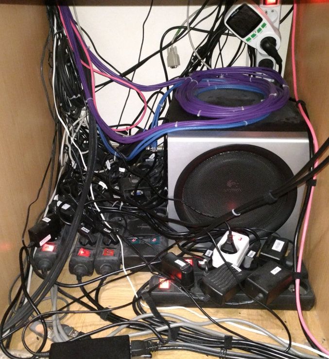

Posiadam w miare dokladna dokumentacje sekcji zasilania poniewaz sprzet podzielony jest na sektory energetyczne zarzadzane w rozny sposob przez kontroler linuxowy w przypadku utraty zasilania przy uzyciu zarzadzalnej listwy IP. Niemniej jednak nie uwazam zeby analiza tego miala jakikolwiek wiekszy sens. Wiekszosc polaczen jest zorganizowana w taki a nie inny sposob ze wzgledu na prozaiczne problemy typu za krotki kabel. Generalnie to "wszystko" jest podlaczone do UPSa. Przynajmniej wszystko co jest w jakikolwiek podlaczone galwanicznie do komputerow.
Nie wiem czy w tym schemacie cos rzuca sie w oczy jako razacy blad w polaczeniach. Komputery oznaczone sa nazwami Suse oraz DMZ-HV i wpiete sa prosto w UPS do grupy sterowanej w APC (GROUP1, jest to grupa gniazdek wylaczana tak jak gniazdka w listwie zarzadzalnej, grupa MAIN jest na stale zawsze aktywna), bez listw. Sekcja umieszczona sie pod biurkiem (DESK) wyglada realnie tak:
Kabel do szafy serwerowej 18U poprowadzony jest pod dywanem...
Zaloguj się, aby zobaczyć treść (możliwe logowanie za pomocą ) Edytowane przez lapsio
To zdjęcie spod biurka to mnie zamurowało. Tam jest tyle możliwości indukowania się zakłóceń, że trudno podjąć refleksję.
Zacząłbym od wyizolowania problemu poprzez podłączenie komputera, monitorów do jednej listwy w jakimś oddaleniu od tej plątaniny kabli i zasilaczy.
Mam wokół swojego biurka nie mniej sprzętu (w tym podobne b3030a) ale zasilanie jest rozdzielone w trzy sekcje. Jedna to nagłośnienie (monitory, subwoofer, centralka do nagłośnienia) zasilane przez sekwncer/kondycjoner Furman.
Druga to źródła dźwięku (interfejs audio, moduły dźwiękowe, gramofon, bluray, mikser, ...) podłączone do drugiego Furmana.
Trzecia to komputer & co. Podłączone przez listwę z zabezpieczeniem przeciwprzepięciowym.
Trzy sekcje są odseparowane w przestrzeni a nie splątane, podłączone do dedykowanej linii zasilającej TN-C/S, czyli słabszej niż Twoja. Sekcje są włączane gdy biorą udział w "zabawie", wtedy zazwyczaj jedna z nich jest wyłączona.
Przy takich rozbudowanych instalacjach bardzo ważne jest żeby we wszystkich gniazdach zacisk Live był w tej samej dziurce. Kiedy patrzysz na gniazdo w którym bolec uziemiający jest u góry dziurka Live powinna być z prawej strony.
W moim systemie gdy nie ma sygnału wejściowego w głośnikach jest absolutna cisza. Z komputera do dac mam dwa wyjścia, usb oraz spdif optyczny. W obu przypadkach żadnych słyszalnych zakłóceń z komputera nie mam.

Mam jeszcze pytanie do zdjęcia. Kable niebieski i fioletowy, do czego służą. Czy to są kable sygnałowe?
