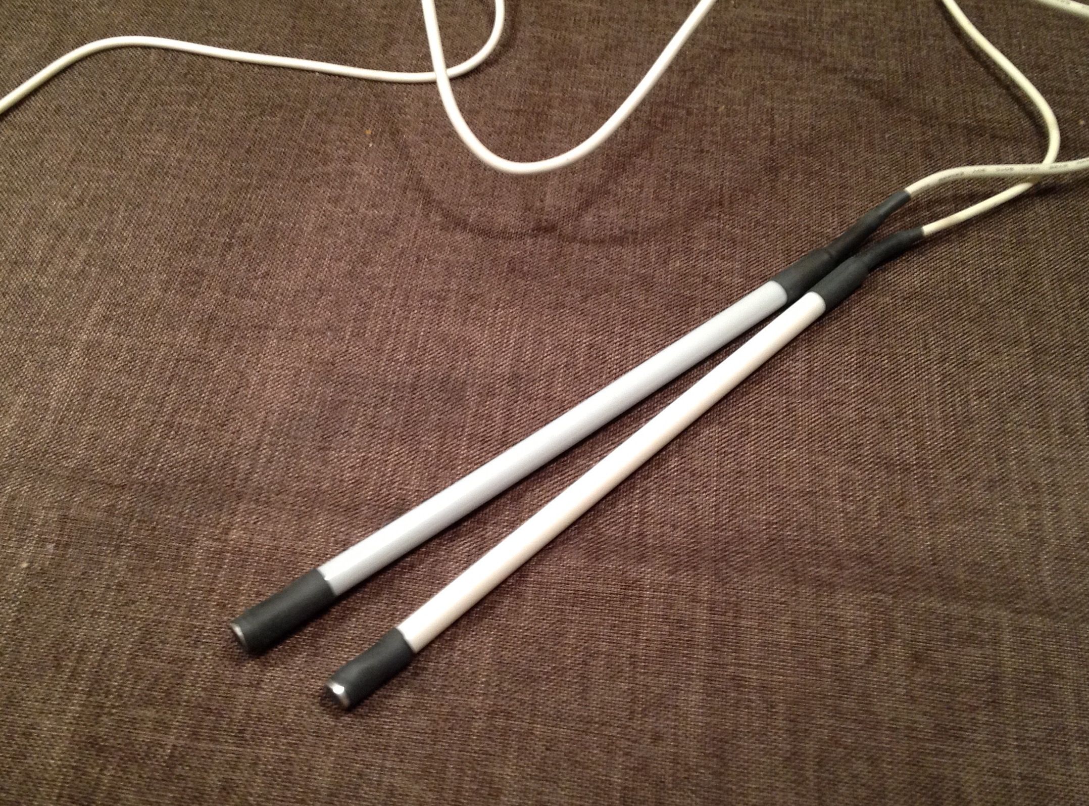

xajas , a jaki mikrofon byś polecił ? w miarę tanio  , jakiś dziadowski laptop , i przeciętny ludź  to ogarnie ,
Sa trzy opcje
1. Jesli umiesz obchodzic sie z lutownica, to mozesz samemu zmajstrowac taki mikrofon za kilka EUR. Kupujesz w internecie kapsulke pomiarowa i przylutowujesz ja do jakiegos starego kabelka stereo z wtykiem Jack 3,5mm. Taki mikrofon podlanczasz bezposredniuo do wejscia mikrofonowego komputera
2. Kupujesz gotowy mikrofon za 40€ taki jak np. Behringer ECM8000, ale do tego potrzebujesz jeszcze odpowiedni Audio Interface
3. Kupujesz gotowy mikrofon za 100€ z wyjsciem USB taki jak UMIK-1. Podlanczasz go do wejscia USB i nie potrzebujesz zadnych dodatkowych ustrojstw
Najprostszym rozwiazaniem jest UMIK-1. Jest  automatycznie rozpoznawany przez wspomniany program REW i jest cytowany we wszystkich tutorialach w internecie do pomiarow i poslugiwania sie programem REW
