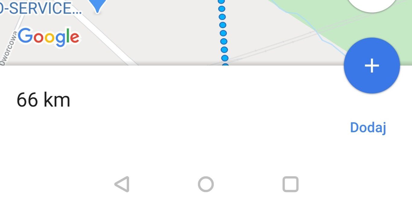

Czym ustawić taka antenę by ustawić precyzyjnie radio .Chodzi mi o express FM. Ja mieszkam na północy Śląska , a radio znajduje się na południu. Około 90km mam do nadajnika po linii prostej .
Według mapy google po linii prostej jest
