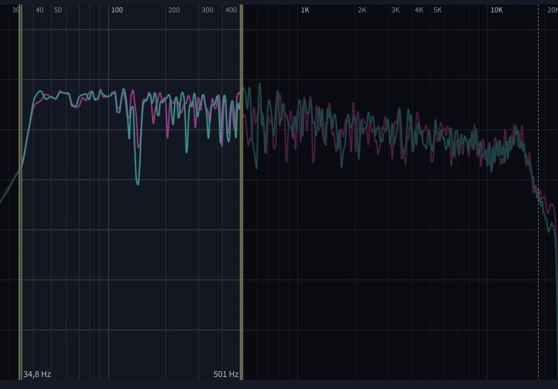

Jako użytkownik DDRC-22D przekażę swoje doświadczenia zainteresowanym. Urządzenie daje naprawdę spore możliwości zwłaszcza na basie. Początkowo korzystałem z korekcji w całym paśmie i było nieźle ale teraz z perspektywy czasu myślę, że moję kolumny nie były zbyt dobre i dlatego korekcja im pomogła. Ostatnio zmieniłem głośniki na Xavian Perla Esclusiva i one grają taką piękną średnicą i wysokimi, że nie chciałem tego korygować (a raczej psuć).
Sprawa ma się inaczej przy basie. Nie chodzi nawet o jakieś podbijanie itp. Mam po prostu pomieszczenie, którego mody własne mocno ten bas zniekształcają (58 Hz + 20dB i potem ok. 150Hz dołek -15 dB). Mam małe pomieszczenie i korekta tego w sposób tradycyjny jest trudna.  Dzięki DDRC-22D po wyrównaniu basu (w tym momencie koryguję pasmo w zakresie 30Hz do 200Hz) jest genialnie. Nic nie dudni (jak poprzednio przy tych nieszczęsnych 58Hz), wszystko równo z pięknym wypełnieniem - naprawdę super.

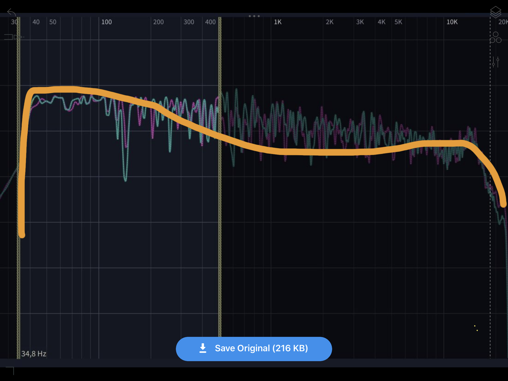

Proszę bardzo. Pierwszy wykres to pomiary:
i widać duże problemy w basie. Poniżej skorygowane pasmo:
Jak widać obecnie mam skorygowane pasmo do 500 Hz i naprawdę jest dobrze.
Poprzednio pisałem, że korekcja jest do 200Hz ale trochę "pojeździłem" z głośnikami i pobawiłem się DSP i wydaje się, że tak jest optymalnie.

W twoim wypadku niekorygowany przebieg pasma powyzej 500Hz jest tak bliski standartowemu przebiegowi (Target Curve) uzywanemu przez Dirac, ze korekcja powyzej 500Hz rzeczywiscie sie nie oplaca.
Korekcja w szerszym zakresie byla by sensowna, gdybys chcial uzyc/wyprobowac innego, wlasnego przebiegu.
Probowales zdefiniowac i porownac inne przebiegi?
