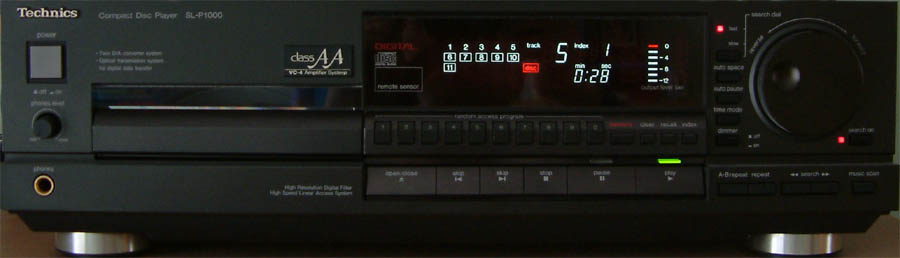

Technics SL-P10 CD Player
Skoro przyszła pora na CD'ki to dodaję mojego SL-P 1000.
Rarytas nawet na niemieckim ebay'u, zresztą tam był kupiony.
Właśnie minęło mu 20 lat, ale mimo to laser w super stanie - na wszelki wypadek mam kupiony zapasowy :-)
Jak dla mnie jeden z najlepszych CD Technicsa, przetworniki 16-bitowe Burr Brown PCM54HP.

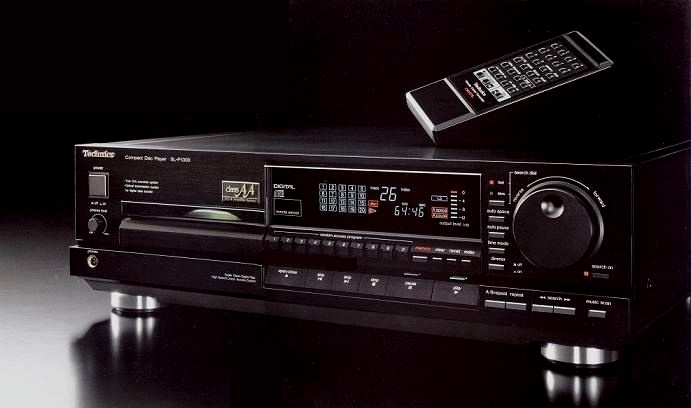

Jedno zdjęcie moje, pozostałe dwa z sieci, w tym zdjęcie 'rozbierane' z przetwornikami i bezpośrednim wyjściem cyfrowym.

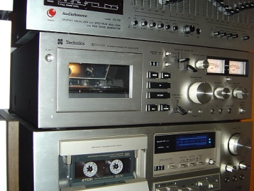

Aż nie mogłem się powstrzymać by swoich "staruszków" tutaj nie wkleić... ;-)
jascha_violin,
coś pięknego i ten deck RS-615 US. Wygląda pięknie. Ja ostatnio takiego przytaszczyłem ze śmietnika. Ktoś bez serca go tam wystawił. Okazało się, że małego remontu wymaga, bo do wymiany są wszystkie gumowe elementy, również silnik i z mechaniką przycisków coś jest nie tak, bo Play ma spore opory żeby go wcisnąć, ale sądzę, że odzyska jeszcze drugą młodość i zadziwi niejednego swym dźwiękiem. Mój jest w kolorze brązowym jak to u Technicsa, ale też ładnie wygląda.

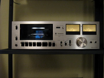

Dla wszystkich miłośników Technicsa......mój Technics 676 z 74r. Prawdziwa historia !
Kasjel, wiedziałem że to zrobisz. :) Ale to bardzo dobrze, gdzieżby indziej jak nie tu to cacko zamieścić. :) A zwłaszcza, że jest co podziwiać. 676 był super. To dorzuć jeszcze też i 673. Będzie do kompletu. Chciałbym kiedyś posłuchać tego sprzętu na żywo. To musi być coś pieknego.
Już się robi !
Dzięki, tak samo piękny, i mimo, że już nie srebrny, to też ma swój urok.
A tak BTW, brązowy kolor Technicsa jest dość specyficzny i faktycznie bardzo mu w tym kolorze "do twarzy", takie jest bynajmniej moje zdanie. Jednak ten kolor jakoś lepiej wygląda na Technicsach od roku 1980 wzwyż. Natomiast co do sprzętu wcześniejszego z lat 70-tych, wydaje mi się że zawsze lepiej one wyglądają gdy są srebrne. I tak się zastanawiam od czego to zależy? Czyżby sam design z tamtego okresu sprawiał, że srebrny bardziej pasuje niż brązowy?
"Radmar"- ten Technics jest właściwie czarny....no powiedzmy grafitowy. Model 673 jest trochę toporny i powiedzmy sobie szczerze, że nie jest zbyt piękny. Ale to cholernie ciężka i solidna maszyna ! No i pięknie gra !
Mój jest właściwie w sklepowym stanie, dlatego jest na co popatrzyć. Jednak ogólnie to niezbyt ładny magnetofon.
Oj tam, zaraz nieładny. Ładny, ładny. Po prostu miał takie wrażenie topornego sprawiać. Ale toporne też jest ładne. Zależy jak na niego spojrzeć. Mnie się podoba. :) A to że jest w stanie gabinetowym, to tylko dodaje takiego dodatkowego smaczku. :)
