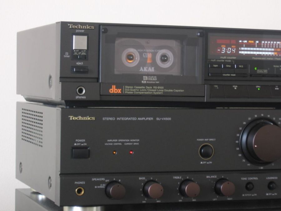

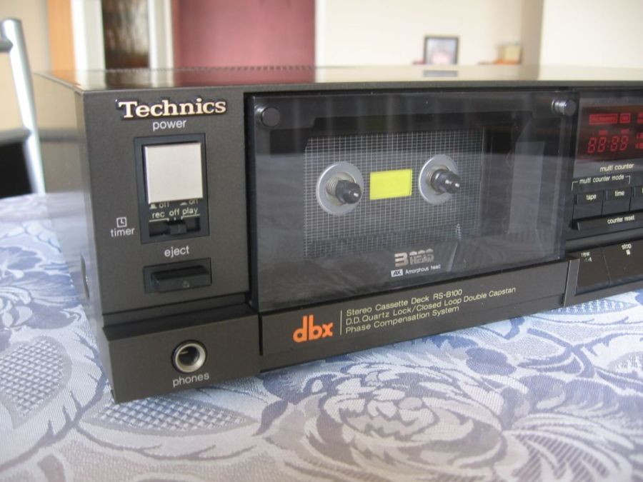

Mój nowy nabytek - RS-B100
A światełka szczególnie w nocy są powalające. :)

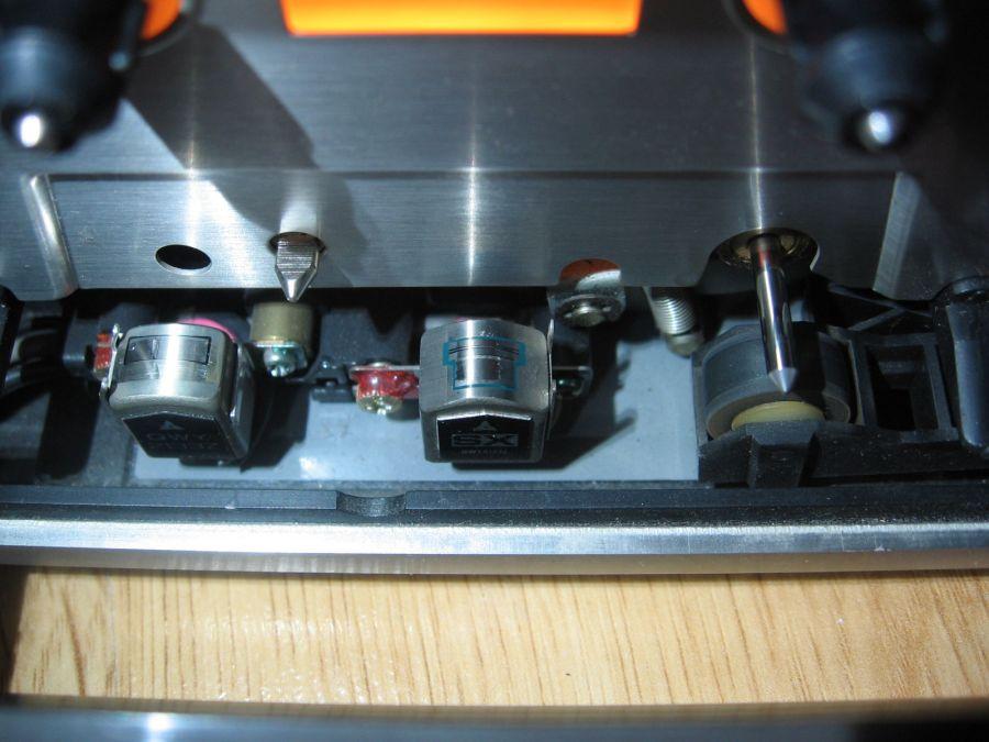

Mariusz, to prawda, RS-B608R to odpowiednik "bezrewersowego" RS-B605. Magnetofon wart grzechu, mi osobiście srebrny kolor segmentów tej serii nie bardzo odpowiada, ale to nie ma znaczenia. Ogólnie rzecz biorąc jeśli jest bez zarzutów technicznie, to wydaje mi się, że warto, zwłaszcza, że cena jest na rozsądnym poziomie, a do tego jeszcze, te srebrne segmenty z tej serii zawsze były nieznacznie droższe od ciemnych.
Warto by było tylko poprosić sprzedawcę o dokładne zdjęcie toru przesuwu taśmy, będziesz mógł obejrzeć głowicę w jakim jest stanie. W tym modelu to dość istotne, o tyle, że z głowicą może być problem jeśli będzie konieczność wymiany. RS-B608R posiada głowicę obrotową. Wadą tych głowic było to, że niekiedy potrafiły na skutek "obrotowości" lekko rozregulować po kilkudziesięciu przejściach i była wówczas konieczność ich ponownej regulacji (szczególnie częsty przypadek był w modelu dwukasetowym RS-TR555). W pozostałych modelach z obrotową głowicą zdarzało się to znacznie rzadziej, jednak świadomość tego lepiej mieć.

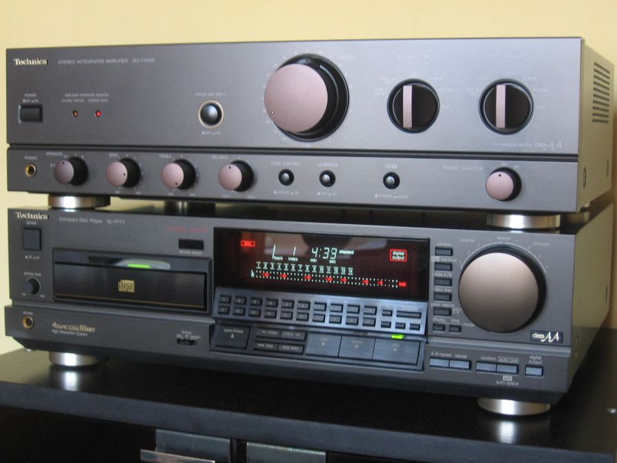

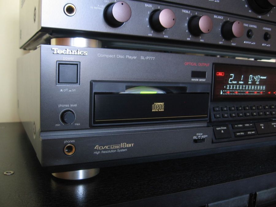

Coś ostatnio ucichło. Przestaliście Technicsów używać? Jak przestaliście to zacznijcie na nowo. Ja ostatnio doprowadziłem do ładu całkiem nieźle "zapuszczony" stary odtwarzacz. Żal mi się go zrobiło z lekka, bo to jednak wysoki model, więc trzeba się za niego było zabrać. W tej chwili technicznie sprawny w 100%, a wizualnie udało mi się go doprowadzić niemal do stanu fabrycznego.
A tak się prezentuje:
Piękny! Wrzuć jeszcze jakieś fotki swoich technicsów, niech nacieszą oczy miłośników marki!
Może napisz coś szerzej jak doprowadzałeś do takiego stanu ten odtwarzacz. Mam na myśli czy go rozbierałeś do "rosołu", jak czyściłeś płytę czołową itd. Miło się czyta takie wątki.
Pozdrawiam!
Postaram się niedługo wrzucić fotki swoich klocków, musze tylko znaleźć trochę czasu.
A bardzo chętnie napiszę dwa słowa więcej. :)
Fotki mogę wrzucić oczywiście, tylko najpierw będę je musiał zrobić któregoś dnia, takie porządniejsze, bo te co mam do tej pory (poza trzema powyższymi) były robione na szybko i byle jak. Ale zrobię i wrzucę. Tyle tylko, że tam nie ma co podziwiać. Poza RS-B100 i SL-P777, reszta to raczej klasa średnia. No ale może i warto chociażby dla przypomnienia sobie sprzętu sprzed 20-tu czy 25-ciu lat.
A teraz w kwestii rozbierania "do rosołu" i czyszczenia SL-P777. Rozebranie do rosołu skończyło się na rozkręceniu i ściągnięciu górnej obudowy z ciekawości zerknięcia do środka, obejrzeniu rozwiązań technicznych i powrotnym zamknięciu. :) Natomiast same zabiegi naprawczo-konserwacyjne wykonuje mój zaufany i sprawdzony serwisant, bo na szczęście mam takiego swojego człowieka, któremu w ciemno mogę każdy sprzęt oddać. Ja tylko opisuję co nie gra albo co ma być zrobione, a on to robi. Mój egzemplarz, przyjechał do mnie lekko ponad miesiąc temu, w stanie ogólnym sprawnym, ale tak do końca ten stan pozostawiał trochę do życzenia. Był konkretnie zapuszczony. Co zatem z nim było nie tak?
1. Zdecydowanie ciszej grał lewy kanał na wyjściach (na słuchawkach było idealnie) - został wymieniony kondensator elektrolityczny,
2. Zauważalny był efekt pulsowania (migotania) wyświetlacza, szczególnie w donej jego części - tutaj również został wymieniony częściowo wyschnięty kondesator w sekcji zasilania wyświetlacza,
3. Słyszalny był bardzo denerwujący efekt "cykania", "klikania" (jak zwał tak zwał) słyszalny podczas startu płyty, zatrzymania, włączenia lub zwolnienia pauzy, czy przełączania na kolejne lub poprzednie utwory - był to efekt przekaźnika, który udało się bez problemu wyciszyć i nieporządane efekty dźwiękowe zniknęły,
4. Przy odtwarzaniu przeskawiwał o dość duże (kilkadziesiąt sekund, lub nawet kilka minut) zakresy czasowe w przód lub wstecz - naruszone było mocowanie lasera na skutek włączenia blokady lasera (zabezpieczenie na czas transportu) z pozostawioną w środku płytą CD !!! Cały laser został wyjęty, "rozbebeszony", przejrzany czy nie ma uszkodzeń (na szczęście nie miał), wyczyszczony i złożony spowrotem,
5. Nierównomiernie wysuwała się szuflada i wpadała w wibracje. Wyczyszczenie i nasmarowanie załatwiło sprawę.
6. Reszta to już zabiegi konserwacyjne, czyli ogólne czyszczenie wnętrza, czyszczenie wyświetlacza od wewnątrz, smarowanie i kontakt na potencjometry i mikrostyki i odkurzanie wewnętrznych elementów wizualnych jak chociażby lusterko wewnątrz szuflady przez które widać kręcącą się płytę.
Trochę tych usterek jednak się nazbierało, ale wszystkie udało się usunąć. W tej chwili jak to mówią "mucha nie siada". :)
A jeśli chodzi o czyszczenie frontpanelu i przycisków, to tu już dałem radę sam. Na szczęście nie był zniszczony nigdzie mechanicznie a tylko okropnie brudny jakby ktoś go w garażu trzymał. Sprawę załatwiło użycie pianki do czyszczenia obudów w celu usunięcia największych zbrudzeń. Po niej lekko wilgotna ściereczka nawilżona rozcieńczonym płynem do naczyń w celu usunięcia rozmiękczonych i rozsmarowanych wcześniej pianką brudów. Dalej druga wilgotna ściereczka już z samą czystą wodą, żeby nie zostały "pomazania" od płynu do naczyń i na koniec pucowanie wszystkiego do suchości. Wszystko oczywiście było robione delikatnymi bawełnianymi ściereczkami, tak aby nie zarysować niczego (szczególnie wyświetlacza) i oczywiście z minimalnym użycie wody i płynu, żeby wilgoć nie dostała się pod przyciski i nie zamoczyła mikrostyków. Czynność była dość czasochłonna, bo tych przycisków SL-P777 ma nie mało, ale opłaciło się. Efekt końcowy mi się podoba. A skoro nawet mi się podoba, to nie jest źle. :)

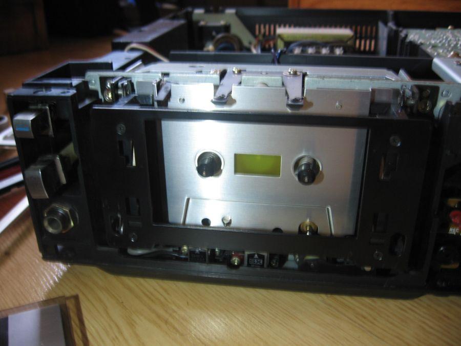

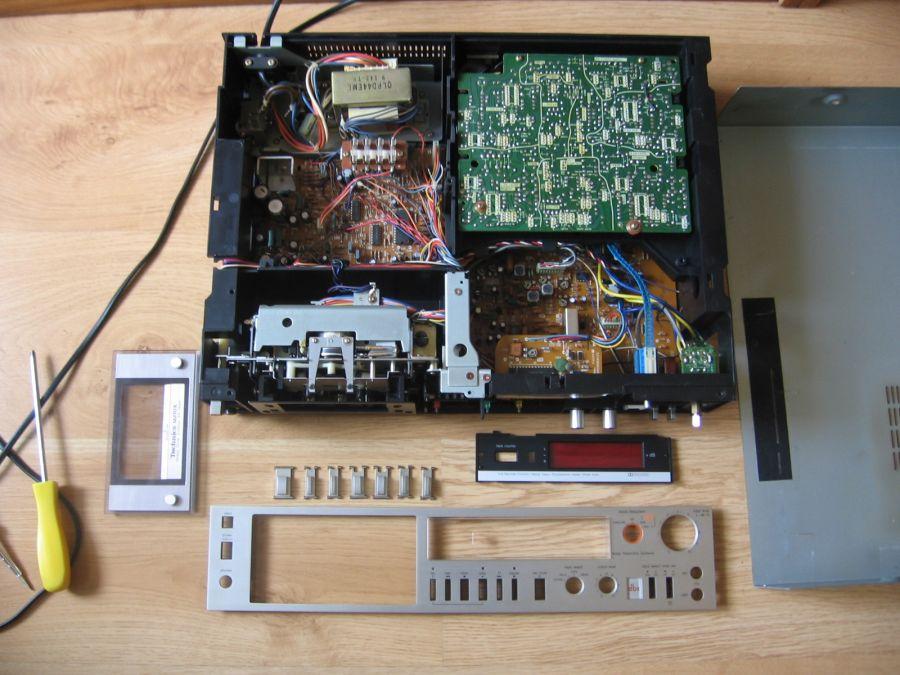

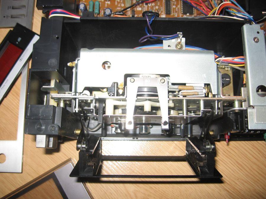

Dla odmiany coś starszego nieco:

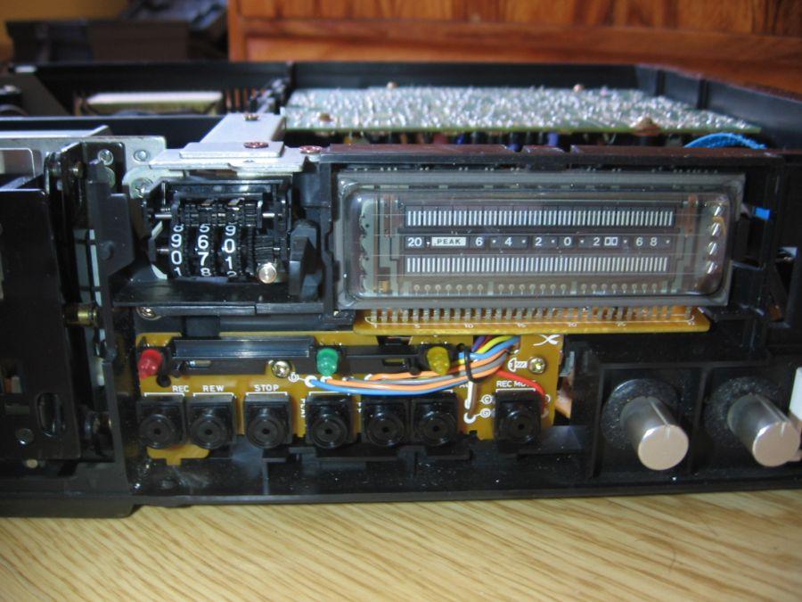

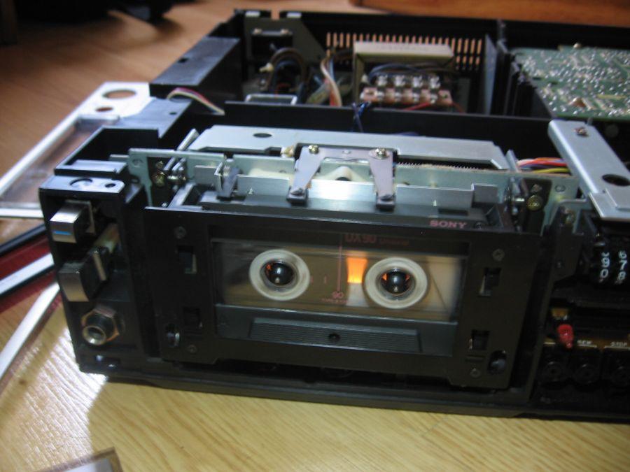

Sesja rozbierana z mycia i odkurzania. :)
Jak na rok 1980, to całość robi wrażenie.
Przetestować na goło też trzaba było. :)

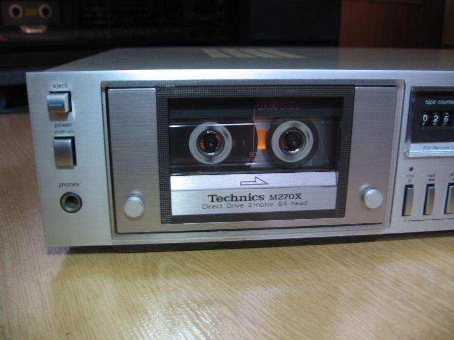

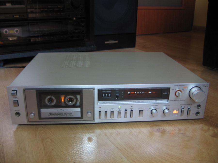

A tak się prezentuje w całej okazałości po wyczyszczeniu.
Technics RS-M270X (rajcuje wzrok bo wersja srebrna podobno przestała istnieć) :)

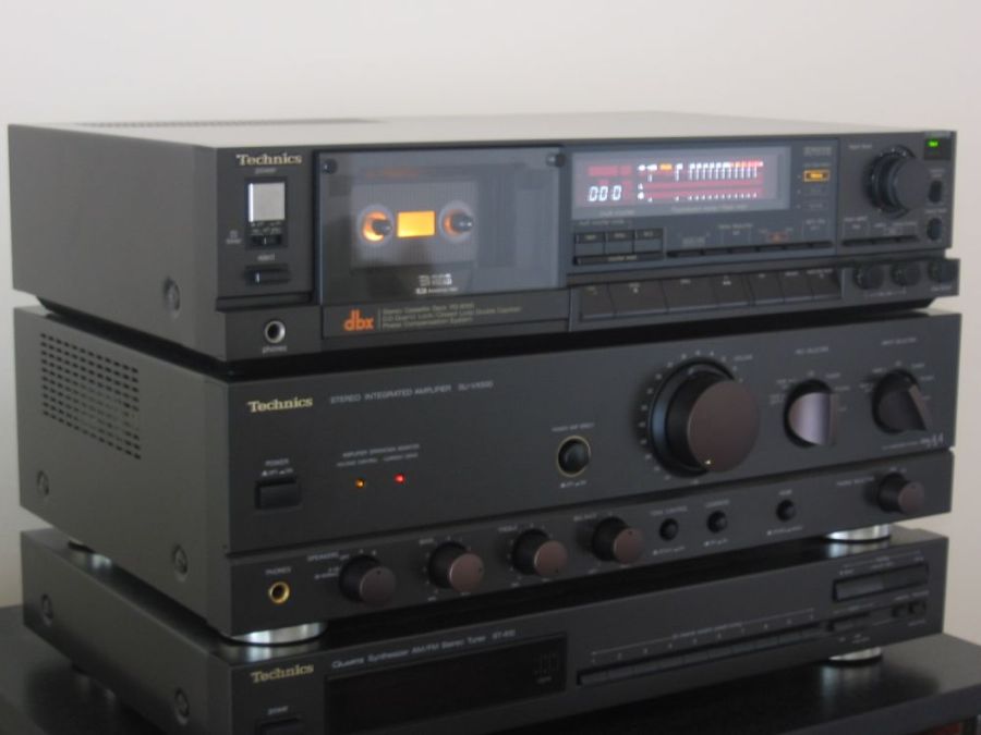

A tu macie RS-M88 do kolekcji :)
A co powiecie na to ? :-)
