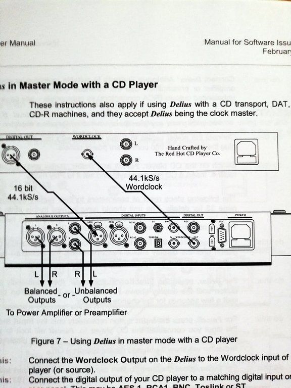

Przeglądam instrukcję mojego daca i tak to wygląda. Mogę podłączyć Ocxo według tego schematu?
Tak.

Możecie mi wytłumaczyć jak podłączyć Fos3 do mojego systemu, analizuje wszystkie obrazki i jakby brakuje mi wejść. Mam daca Dcs delius, posiada pojedyncze wejście i wyjście na zegar. Transport to komputer z wyjściem cyfrowym rca bez możliwości podpięcia zegara. I teraz w jaki sposob wpiąć zewnetrzny zegar?
Link to post
Share on other sites
Zatem zewnętrzny zegar możesz podpiąć tylko do Deliusa do wejścia WorldClock In. Według mnie to nie przyniesie większej zmiany. Kluczowe jest spięcie transportu z DAC'iem tym samym zegarem.
Schemat z instrukcji, który wkleiłeś pokazuje podłączenie Deliusa jako master clock dla transportu CD. Więc to inny przypadek, wykorzystujesz wyjście zegara dCS'a do taktowania transportu CD.
