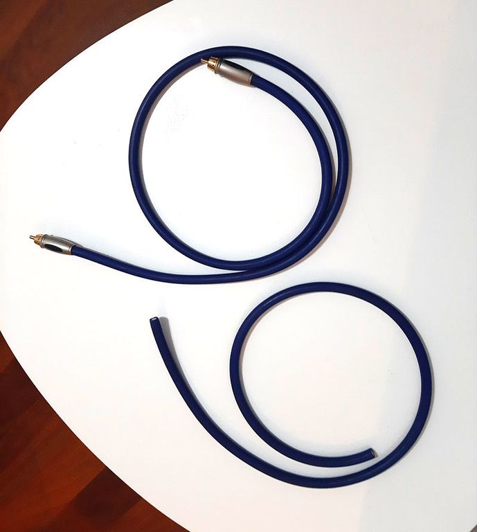

W sumie zrobiłem najprościej, czyli oryginalny kilkunastoletni już kabel przeciąłem - uzyskując odcinek 1 m.
Delikatnie i dokładnie oczyściłem dotychczasowe wtyki (są przecież całkiem solidne). Pozbyłem się starej cyny, wywaliłem te "gluty" z tworzywa sztucznego i "dziewicze" wtyki przygotowałem do zakonfekcjonowania.
Kabel ładnie przygotowałem (końcówki), dolutowałem oplot na masę, i wiązkę do pin'u przewodzącego - wszystko cyną Mundorfa z dodatkiem srebra i złota.
Kabel wygląda, jak oryginał, tylko ma moim zdaniem bardziej sensowną długość 1m.

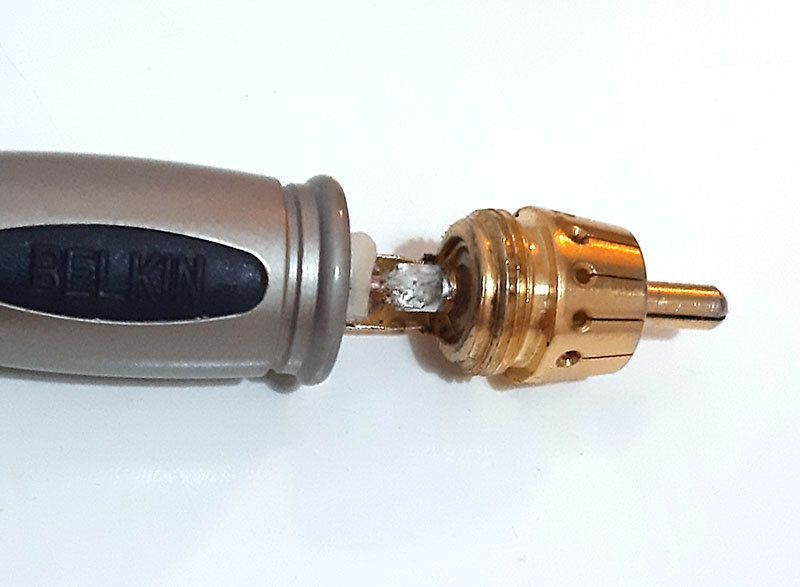

A tak wygląda oryginalna konfekcja Belkina (z tzw. plastikowym "glutem", którego warto się pozbyć).
Drugie zdjęcie to już moja konfekcja, po ładnym oczyszczeniu wtyków ze starej cyny (użyłem następnie cyny Mundorfa z dodatkiem srebra i złota).
Trzecie zdjęcie to już wygląd po robocie (kabel 1m) i dodatkowy odcinek ok. 80 cm, który można wykorzystać do zrobienia drugiego interkonektu.
Ale tak, jak pisałem - oryginalne wtyki są w sumie bardzo dobre i po "odświeżeniu" konfekcji nie ma sensu ich wymieniać - zwłaszcza, że cały kabel wg producenta trzyma te 73ohm.

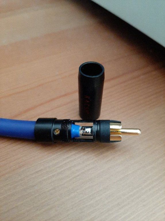

Te wtyki KacSa z czystej miedzi, pozłacane, to moje pewne "odkrycie" - są naprawdę rewelacyjne i grają niesamowicie. Dźwięk wypełniony, dokładny, barwny i jednocześnie pozbawiony metalicznej ostrości (analogowy).
Jeżeli zakładacie wtyki na kabel ok. 6mm, to polecam Wam dokładnie te wtyki. To już naprawdę bardzo wysoki poziom, a firma chyba nadal jeszcze nie doceniana, choć zasługuje. Bardzo dobra cena i zgadzam się, to są wtyki zbudowane nie gorzej od WBT - zwróćcie uwagę na styk masowy (w większej części jest z tworzywa, a jedynie dwa "płatki" z czystej miedzi w celu ograniczenia powierzchni kontaktu). Wtyk jest leciutki, a jednocześnie świetnie trzyma się gniazda (precyzyjny mechanizm dokręcenia na złączu).
To idealny wybór do Belkina - mam i powiem, że "tchnął" nowe życie w ten kabel. Nie wiem, co jest hi-end'em, jeżeli chodzi o cyfrowy coax, ale jeżeli miałbym wskazać kabel doskonały, to będzie to Belkin na tych wtykach ?
