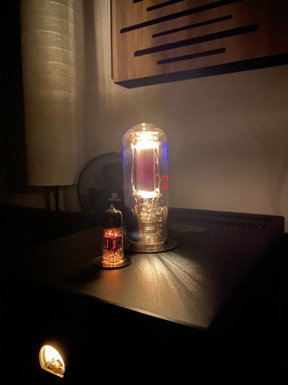

Moje 2A3 mają ok 3 lat i pracują w przedwzmacniaczu , 211 dopiero włożone.
Przed 211 Shuguang grałem na 211 Psvane Treasure MK2 i te nie mają niebieskiej poświaty.
Miałem również do sprawdzenia jeszcze jedną parkę Psvane TMK2 i tutaj była widoczna delikatna poświata. Wydaje mi się ,że wiele zależy od danego egzemplarza bo lampy pracowały w identycznych warunkach.

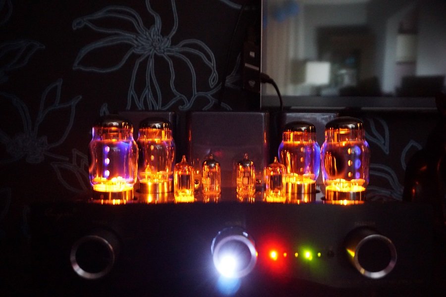

3 godziny temu, Uchatek napisał:
Ja wlasnie zmienilem KT88 Psvane na EH i po pierwsze EH nie swieca tak mocno jak Psvane a po drugie nie ma juz niebieskiej poswiaty. EH sa nowiotkie, graja dopiero kilka godzin a Psvane mialy juz kilka lat i moze stad te roznice.
Pojawi się poświata, musisz na nich troszkę pograć. To moje E-H w słusznym wieku.
