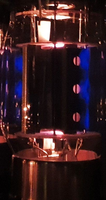

Moze ktos z Was wie jak uzyskac ta niebieska poswiate w lampach. Widzialem zdjecia w sieci i bardzo mi sie to podoba. Od czego to zalezy? W moim przypadku KT88.

To efekt długiego czasu naświetlania fotografii. Gdy miałem jeszcze lampy - poświata ledwo widoczna gołym okiem a  na długim  naświetlaniu - bardziej

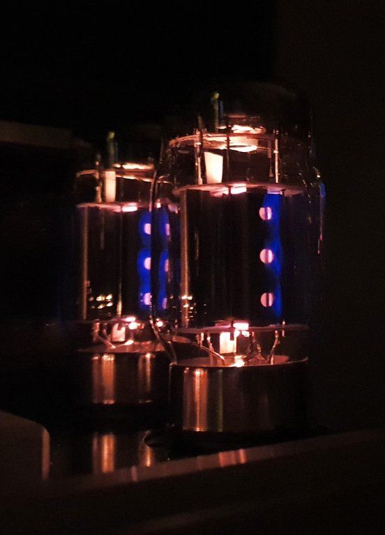

Niekoniecznie. Wczoraj zrobilem zdjecie telefonem.
To nowe KT88 EH, dopiero kilkanascie godzin graja.
Tak trzymaj, jest OK.
Teraz specjalnie dodają gaz, żeby tak świeciło.

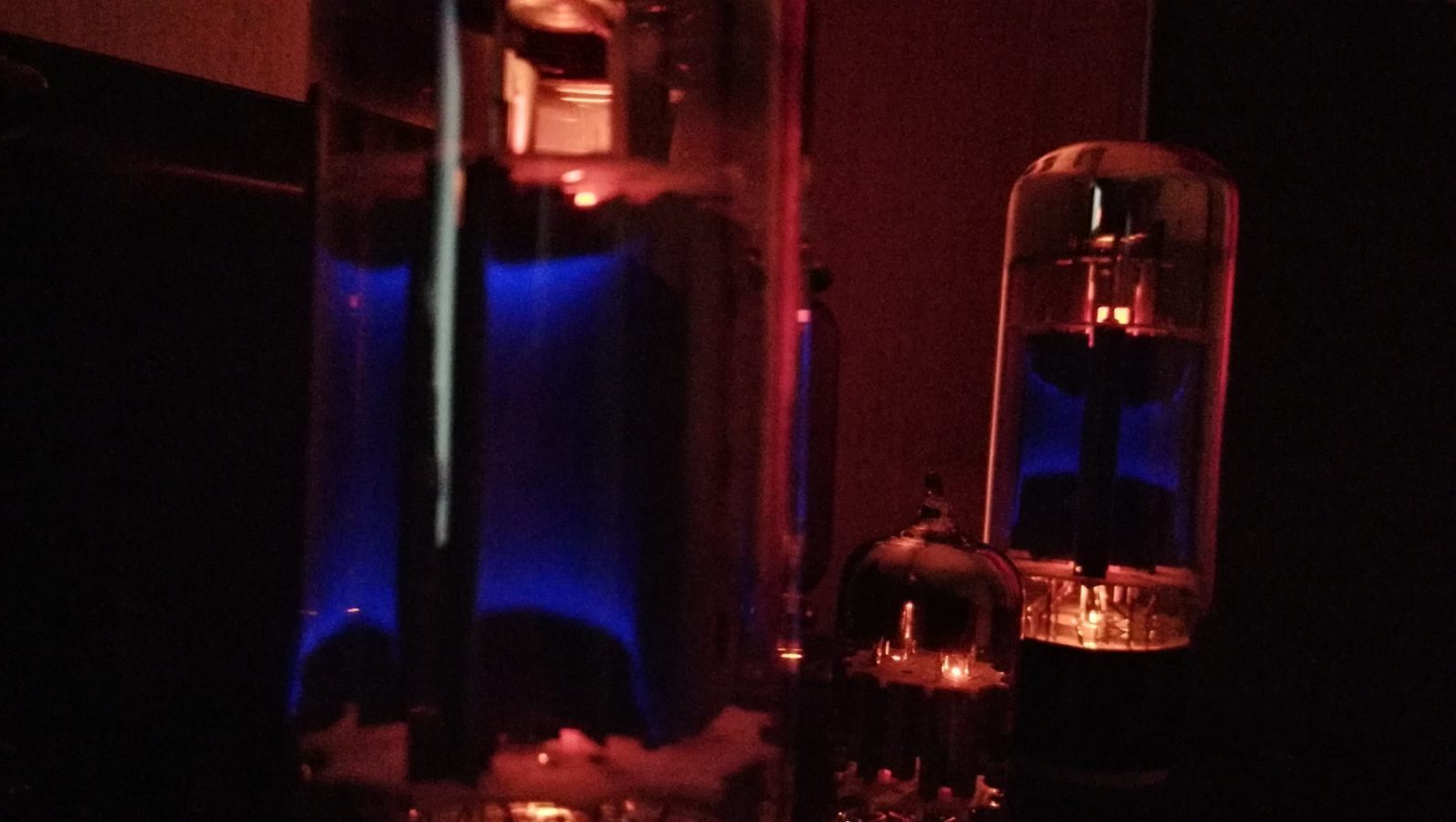

U mnie tak aparat to widzi , oczy niestety tak nie:
Moze masz cos nie tak z oczami ?
U mnie jest to wyraznie widzialne, ale fakt, aparat podkreca troche ten efekt.
założyłem wczoraj nowe lampy ( przynajmniej jako takie je kupiłem w sklepie ) 6CA7 EH , no i z ciekawości zgasiłem światło żeby popatrzeć czy też mają niebieską poświatę , mają dużo delikatniejszą niż Tung Sole ( wyżej na zdjęciu ) , co mnie zastanowiło to to ,że w dwóch  wyraźnie mniej przebłyskuje ze środka niebieskiego światełka niż w  dwóch pozostałych ! Zamiana lamp miejscami nic nie zmienia.
Co o tym sądzić ?

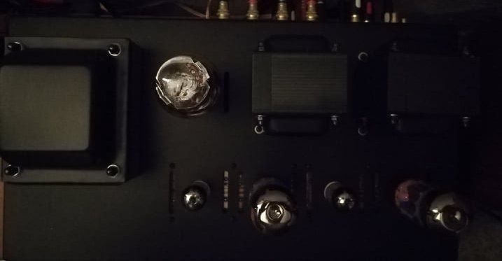

Niebieska pośiwata  - 300B
54 minuty temu, BlueDot napisał:
Super. Ogladajac te zdjecia zatesknilem za wzmacniaczem lampowym.
