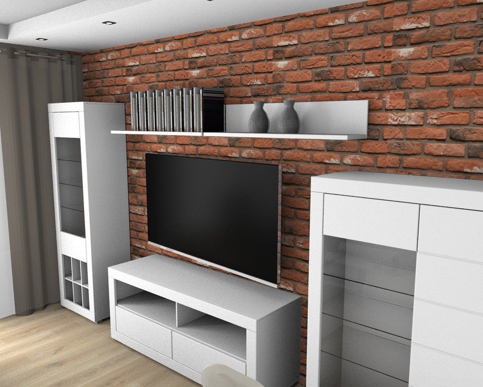

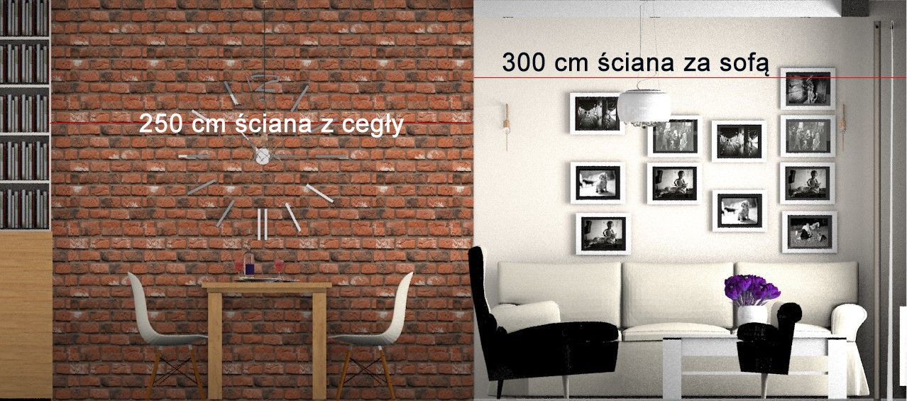

Fronty będą stały na podłodze obok szafki TV, raczej blisko ściany - będę mógł odsunąć na max 30 może 40 cm. Centralny na szafce pod TV, a tylne będą musiały być zawieszone na ścianie po bokach sofy. Ze względu na dosyć ruchliwe dzieciaki odrzucam podstawkowe, chyba że jakieś podłogowe, tyle że są raczej znacznie droższe, a dodatkowo byłyby zaraz obok kanapy więc chyba nie najlepiej? Rozwiązanie może nie najlepsze, ale nic tutaj zmienić się nie da.

Całość miałaby grać w salonie otwartym na kuchnię. W sumie ok. 40m2, choć kolumny stałyby w 1 końcu salonu - załączam wizualizację pomieszczenia, w sumie nie różni się zbytnio od realizacji (poza wyglądem mebli i brakiem cegły na ścianie z TV). Czyli podsumowując fronty obok TV, centralny na szafce, sub obok okna przy zasłonie - w miejscu gdzie jest szafka a tylne na ścianie obok/nad kanapą.
od razu gdy zobaczyłem takie rozmieszczenie mebli wiedziałem, że te wolne przestrzenie między szafką pod tv a witrynami jest przeznaczone na kolumny. Ok, jeśli odsuniesz je od ściany na te 40 cm czyli zrównasz je z meblami będzie mogło być ale nie, że wciśniesz je między meble. Bez sensu by to było.
Czy pod tv jest na tyle miejsca, żeby stał tam głośnik centralny? Chyba, że jak napisałeś, to tylko wizualizacja więc ta odległość tv-szafka zostaną tak dopasowane, że zmieści się centralny.
Tylne znaczy surroundy no to raczej podstawkowe i raczej wiszące skierowane w dół i do środka.
