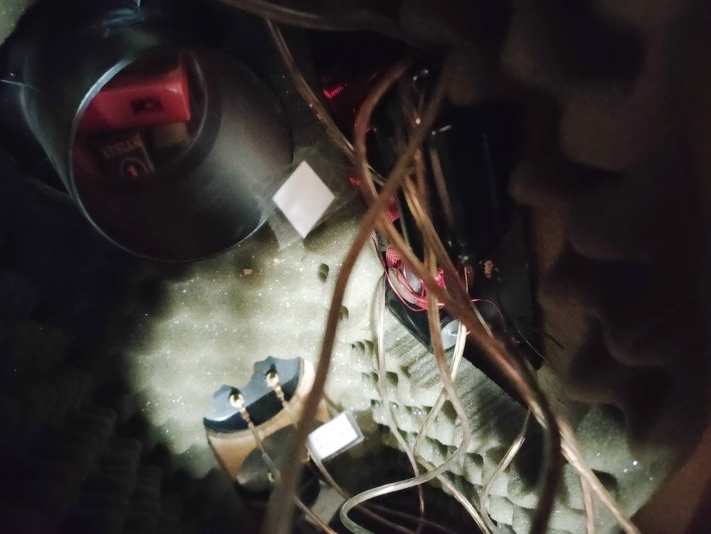

Jak na moje oba uszy to grają równo. Natomiast zdecydowanie poprawiła się szczegółowość w średnicy. Samo brzmienie nic nie straciło z tego co lubię ale ewidentnie słyszę dużo więcej niż w oryginalnej konfiguracji. Fotki nie mam bo wszystko jest już skręcone. Te nowe elektrolity Jantzen Audio są większe od oryginalnych więc cały układ po wymianie ma bardzo futurystyczny wygląd. Ale gra!!! A o to przecież chodziło?
a guzik nas to obchodzi, myśmy doradzali no to teraz wykaż się
Jeszcze trochę dźwięk się zmieni - musisz pograć min 50 h.
O litość błagam!!! Jeden dzień na kolanach..... ???
a jaki to problem odkręcić głośnik i wsadzić rękę do dziury z telefonem
Jeśli cokolwiek tam widać to jest to tak:
