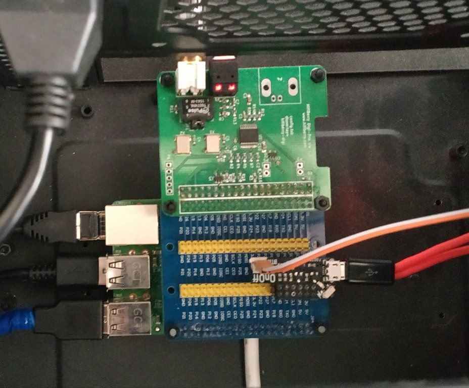

Słucham muzyki na Volumio. Stwierdzam że idę spać i teraz... Muszę wyłączyć router od neta i maline. Jak to zrobic żeby Malina a szczególnie jej karta SD nie dostawała w tyłek? ?

a zobacz proszę
z najnowszym volumio nic nie musiałem dogrywać aby włącznik działał poprawnie.

To by była świetna opcja tylko ze ja mam nakładke na rpi4. Obudowa tego nie zmieści. Ale dzięki za pomysł ?

Masz dwie opcje montażu.
Pierwsza to wyciac kawałek plastiku na złączu gpio i wlutowac on off shim bezpośrednio na pinach tak aby nie wystawała powyżej tego plastiku lub kupić nakładkę z kilkoma portami gpio.Ja tak mam.
Na stronie Pimoroni masz gotowy skrypt do zainstalowania sterownika.
Na stronie Botlandu też:
Oprogramowanie
Producent przygotował oprogramowanie instalowane online. W celu jego zainstalowania należy otworzyć terminal i wpisać:
curl
Zaloguj się, aby zobaczyć treść (możliwe logowanie za pomocą ) | bash
Oprogramowanie przygotowane przez producenta nie współpracuje z Raspbian Wheezy.
