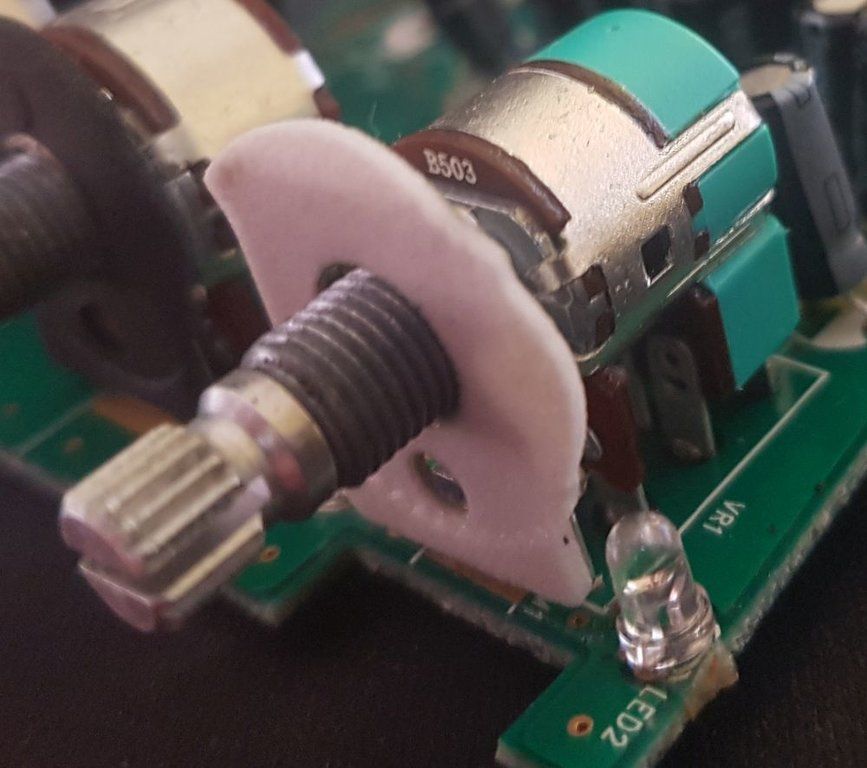

Mam głośniki Creative Gigaworks T40 drugiej serii i padł mi potencjometr od głośności wraz z włącznikiem (po właczeniu gra tylko jeden kanał, po naciśnieciu pokrętłą potencjometru słychać trzaski, po kilku takich próbach wszystko się stabilizuje i głośniki grają poprawnie).
Niemniej, zaczęło to mnie irytować, więc rozkręciłem prawą kolumnę, kupiłem potencjometr A50K w celu podmiany, jednak rozstaw pinów jest inny co nie pozwoli na poprawny montaż. Tym samym, muszę kupić bliźniaczy potencjometr do oryginalnego (czyli Soundwell B503) na 8 pinów. Potencjometr jest z włacznikiem. Obszukałem już chyba cały internet w poszukiwaniu takiego potencjometru, jednak nie udało mi się takowego znaleźć. Prosiłbym o pomoc w zidentyfikowaniu ew. zamiennika.

Jest taki preparat Kontakt do potencjometrów. Psiknij, będzie lepiej ?
Wiem ? pomógł na niecały miesiąc, potem problem wrócił ze zdwojoną siłą. Co więcej, jak psikałem ten potencjometr, to wypływał z niego płyn o żółtym zabarwieniu. Ponadto samo pokrętło zaczęło dużo luźniej działać.

Wylutowałem oryginalny potencjometr, ale nie mogę znaleźć zamiennika o takim samym rozstawie pinów. Już nawet olewam temat włącznika - zrobie kołyskowy. Sam rozstaw pinów wygląda na jakieś 3,5mm na 5mm. Ma ktos może namiar na taki potek?
Koniec końców kupiłem zwykły potek logarytmiczny stereo, odgiąłem nóżki żeby pasowały do rozstawu na płytce i go wlutowałem.
Włącznika na razie brak, jest na krótko kabelkiem. Głośniki grają jak nowe.
