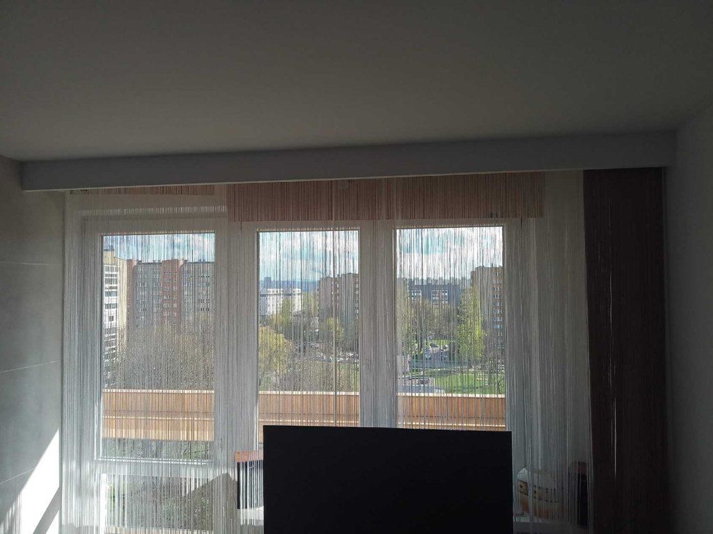

Poradźcie jakie głośniki wybrać i jak je ustawić.
Pokój jak na załączonym zdjęciu 3x4.8
Amplituner wymyśliłem Yamaha RXV485
Jeśli chodzi o głośniki, to tylko subwoofer stoi na ziemi, reszta musi wisieć, bo albo okno, albo drzwi balkonowe. Myślałem na przykład o Polk 1700
Czyli defakto chodzi mi o rozmieszczenie przodów, czy wielkim błędem będzie schowanie ich w narożnikach za firanka, czy też przed maskownicą karnisza (fotka).
Dodam , że wiem że pokuj kiszka i że lepiej by było tv na długiej ścianie, ale tak nie da rady.

Telewizor na dłuższej ścianie całkowicie niepraktycznie niestety, były próby ?
Fajne te zestawy głośnikowe, zlaszcza columa bym "schował" za firankę, tylko czy to jakoś pogorszy akustykę?

Niestety nie da rady na ziemi, bardzo bym chciał , ale niestety. Tylko wisielce. Na Polk się nastawiałem bo dość kompaktowe, skłaniałbym się na Ultimy, wygląd zacny, ale się zastanawiam czy nie " rozwalą" mi pokoju swoją wielkością. One mają coś ok 30 cm wysokości i znowuż kolizja z drzwiami balkonowymi, mimo że dam przed tą osłonę karnisza, to i tak chyba poziomo by musiały być. Szlag może człowieka trafić jak patrzy się na efekt projektantów.

Uchwyty ostatecznie mam możliwość sobie dorobić, tak żeby było prawidłowo, no i ustawi się na przeciętną pozycję słuchacza/ oglądacza .

dawno temu wynajmowałem w bloku mieszkanie o identycznym pokoju (to jest chyba jakiś uniwersalny projekt wielkiej płyty)
Ja mialem tak i byłem zadowolony (kolumny frontowe trochę bardziej wysunięte). Żona chciała koniecznie fotel (też bym chciał) ale w tym metrażu to bezsens i układ na dłużej ścianie się sprawdził. Film od 2:56 do 3:20. Przemyśl to ustawienie  jeszcze raz.

Uwierzcie, kombinowaliśmy z żoną i źle nam się mieszkało, teraz mamy dwójkę dzieci i między stołem a ścianą zostaje metr. Tv, kolumny, a na balkon się przechodzi. Druga sprawa, że jest problem z kręgosłupem i w tym układzie leżę i oglądam na wprost.
Jak się przeprowadzę za parę lat do domu, to uwierzcie że będą piękne stojące ?
Puki co musimy coś w tym układzie wykombinować, proszę , proszę ?

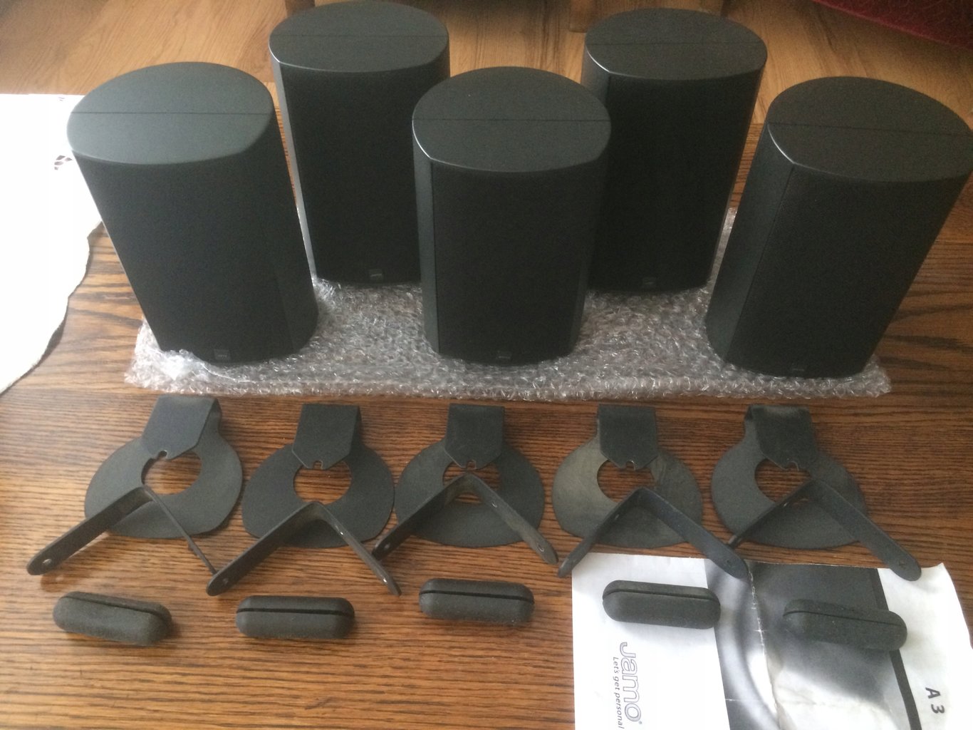

A co do Jamo to ojciec ma na sprzedaż 5.0 A310
