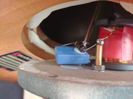

           Od kilku dni jestem użytkownikiem pozyskanych z rynku wtórnego AP Tempo 2 .Paczki   generalnie są  ok. i dają wiele radości ze słuchania jednak szczegółowy odsłuch ujawnił drobną nierówność w głośności i barwie kanałów .( źródło i wzmak  zostały wykluczone.)  Rozkręcenie kolumn ujawniło prostą trzyelementową zwrotnicę  i   różnicę w ich  kompletacji  . Widać , że  w jednej  dokonano wymiany kondensatora . W pierwszej jest biały, bez oznaczeń( może oryginał ? ) ,a w  drugiej niebieski Philips oznaczony  3,3 mikro K 100V 373 MKT HQ 94 51.  Założyłem ( nie wiem czy prawidłowo ?)  , że nierówność może wynikać z użycia różnych elementów i postanowiłem  dokonać wymiany elementów na równe w obydwóch paczkach . Bardzo proszę o podpowiedź w tematach ;
        - jakie tam wstawić  zamienniki kondensatorów żeby jak najmniej zmienić barwę a już żeby czasem nie zrobiło się ani ciut ciemniej .  Bardzo lekkie rozjaśnienie jest dopuszczalne .
         - Czy przy okazji wymieniać również rezystory ? jeżeli tak to na jakie.
Półka cenowa ? – stosowna do kolumn i uzasadniona realnym wpływem na dźwięk  ;)
             Z uwagi na moja znikomą wiedzę w tym temacie bardzo proszę o podpowiedź  konkretnych części jeśli możliwe to wraz z bezpiecznym miejscem zakupu . Z lutownicą sobie poradzę ;)
Pozdrawiam;

                   Przyznam , że złożoność tematu nieco mnie zaskoczyła . W zamyśle była wymiana kilku elementów na nowe i już . Sprawdziłem cewki bo wpis Mc Gyvera mnie zaniepokoił , jednak to  złudzenie optyczne . Cewki są  wielkościowo równe. Ale dzięki za czujność ;),  Nie posiadam ani mierników ani umiejętności posługiwania się nimi , zatem  ograniczę się do prostej  wymiany kondensatorów na  - Jantzen Superior Z-Cap 3,30uF wraz z rezystorami Ty-Ohm SUPERES 4,70ohm 1% 10W. Bardzo proszę  o sprawdzenie wg foto czy dobrze odczytałem wartość rezystora 4,7 ohm . Robiłem to pierwszy raz w życiu ? . Czy te elementy  nadają się na podmianę  ?  .

Troszkę zabawy było . Sytuację trafnie rozpoznał kolega Audioburak . Problem migrował wraz ze zamianą głośników . Potem nastąpiła  wymiana   wysokotonówek na  wskazane  przez serwis AP jako zamiennik 1;1 o takich samych parametrach  (  fabryczny głośnik nie jest już dostępny )  wymiana  kondensatorów na Jantzen Audio Superior Z-Cap  i rezystorów na Mills .  Efekt końcowy ; dokładnie taki jaki był  oczekiwany .  W mojej ocenie w granicach uczciwego HIFI    kolumny mimo upływu lat i  dokonanych modyfikacji  bronią się i wyglądem i dźwiękiem .
