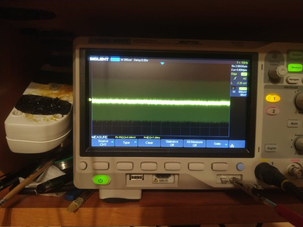

Teraz to już nawet boje się podłączyć oscyloskop.
A dlaczego? Dajesz sondę na wyjście plus masa najlepiej na sprężynce do drugiej dziury oznaczonej GND . Sonda x10 i tyle.

Ok. Wrzucam ten z mniejszym szumem to zapięte wyjście i masa ( na sprężynce). Ten z większym to z zapodanym zasilaniem na DAC
Hidden Content
Z sygnałem 1khz nie wrzucam. Oscyloskop nie łapie synchronizacji
Hidden Content
Hidden Content

Jak oscyloskop pokazuje śmieci na masie?Niepokoi mnie Twoje stwierdzenie o dużym poborze prądu.
Fakt. To jest wrecz nie możliwe, niby jak. U mnie ani na uruchomionych układach sie nie dzieje tak. Duży pobór prądu tu w układzie po postu NIE istnieje.

Muszę przyznać jedno spektrum tych szumów jest bardzo wysoko w sensie setki khz do Mhz
Tym bardziej, pomyśl o tym. Gdzie zasilacze, to dosyć wolne układy analogowe są. Dodatkowo filtrowane podwójnie elektrolitami i ceramikami tam napięcia referencyjne są.
W dniu 19.02.2021 o 11:43, Krzych 2 napisał:
A jeszcze lepiej, żeby ktoś lub autor wkleił pomiary na w pełni sprawnym i pewnym egzemplarzu.
Mogę to też zrobić, Ale na oscyloskopie cyfrowym w domu. Bo profesjonalne narzędzia przy prototypie to mam, ale w pracy. Ale Chociaż orientacyjnie jak to wygląda na nim i przy okazji u osoby, której składam też.
Ale zadziwiające jest skąd tobie biorą się takie zakłócenia. I dziwnie zachowuje sam oscyloskop do swojej masy.

O kurde, to masakra obawiam się niesprawnej kości DAC u Ciebie. Co do napięć jestem pewny tego w 99% po objawach.
Dam wywód na ten temat:
Właśnie AD1860 podobnie jak znane AD1862 są b.czułe na uszkodzenie. Najczęściej można je uszkodzić poprzez zmianę potencjałów, wyładowanie ESD. Ale również są w stanie się uszkodzić poprzez podanie stałego napięcia na wyjście (o ile potencjał jest większy niż tam mV). Miałem już 3 takie przypadki w tym 2 od forumowiczów. Są jakościowo wybitne kostki, ale czułe i niewdzięczne.
PCM56,61 są tu zdecydowanie mniej wrażliwe.
Kolejna kwestia. AD18xx jak się "przytkają", mają tendencje do nagrzewania, jesli dłużej pozostają już uszkodzone.
W PCM61/56 też to się dzieje, jednak po wyłączeniu napięcia i zaskoku czy zaaplikowaniu  inaczej - grają.
Możecie też to poczytać o tym tutaj i na innych forach zwłaszcza o AD1862.
Akurat pojedyńcza opinia jeśli ktoś nigdy się nie bawił tym akurat układem, albo testował, a kość przeżyła, nic jeszcze nie mówią.
Miałem do czynienia z PCM wiele razy. Ale z1860 AD to w sumie ponad 100 razy. (Każdą sprowadzoną, co kiedyś wam pisałem o tym - testowałem w dwóch konfiguracjach. Uruchamiałem prototypy, też swoje daki i czyjeś, eksperymentowałem z nimi w CD)
Czasem były przypadki, że dwa razy wsadzona działała i za trzecim razem przy przekładaniu, dotknięciu jej - klops. I niedowierzanie. (fakt, nie byłem zabezpieczony ESD)  Nieraz się zapomne, przekładam i nic im nie jest.
Inni piszą że lutowanie. Być może też, ale nie wiem.
Ja wkładam je zawsze w podstawki. Unikam lutowania, a już teraz nawet grzebania w urządzeniu gdy są AD wsadzone.
Spotkałem też 3 rodzaje ich uszkodzeń.
Od strony analogowej (gra ale trzeszczący, ostry sygnał, w pomiarach nagle dziwne śmieci na wyjściu, albo brak sygnału na wyjściu - to gdy przekroczymy poziom 0,5V analogu)
Od strony cyfrowej  "zakleszcza się" kość (wtedy kości robią się mocno gorące, nie grają wcale)  PCM to często wytrzymują, AD nie. Co więcej jakieś tranzystory w strukturze się tak otwierają, powodując spadki na nogach zasialnia do 3,5-4V.
Wtedy nawet szyna danych Sdata była przywarta do masy (1 przypadek na 2). Jest wówczas duży pobór prądu i temperatura.
Edited by VIVAro
