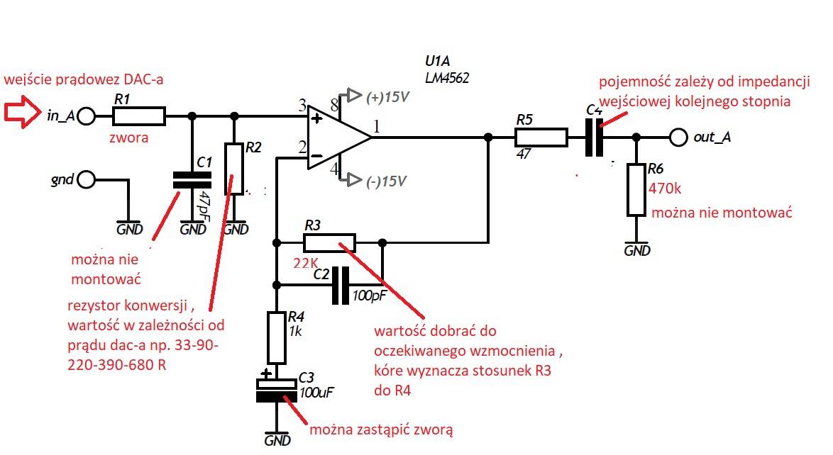

Mam analogi , które są typową aplikacją odwracającą na scalonych opampach w roli konwerterów prądu na napięcie . Znajdziesz go w wielu notach producentów dac-ów z ,,wyjściem prądowym" oraz producentów opampów . To powszechnie stosowany układ w odtwarzaczach CD , DVD a także w dac-ach . Jest to rozwiązanie poprawne z punktu widzenia elektronika ale nigdy mi to nie brzmiało dobrze  .
Więc ( za radą Łukasza Fikusa lampizatora ) stosuję lampowe układy SRPP z konwersją pasywną na rezystorze - schematy są na jego stronie . Różnice brzmieniowe są tak wyraźne na plus ,że czasem trudno w to uwierzyć ale nie będę się tu rozpisywał bo już chyba wszystko na forach na ten temat napisano .
Podobne rozwiązanie można zastosować dla opampów - zamiast podawać sygnał ( prąd z dac-a ) na wejście odwracające można podać sygnał na wejście nieodwracające , pod warunkiem , że wcześniej dokonamy konwersji prądu na napięcie przy użyciu rezystora konwersji - tak samo jak dla układów lampowych . Opamp działa wtedy jak wzmacniacz a nie konwerter I/U . Poprawy brzmienia trudno nie zauważyć a jeśli dodatkowo zastosujesz opampy na elementach dyskretnych ( staccato, burson itp ) to wreszcie zaczniesz wykorzystywać potencjał dac-ów .
Są oczywiście inne rozwiązania , których nie testowałem - na przykład  D1 Passa . Płytki robi Muzg , jest wątek na forum , można się dopisać do listy . Nie wiem jak to brzmi ale zasięgnąłem kilku opinii ludzi , którzy takie rozwiązanie stosują i twierdzą ,że brzmi nawet lepiej niż analogi lampowe .
Jest tu oczywiście sporo różnych pułapek - impedancja wyjściowa potrzebna dla prawidłowej pracy przetwornika D/A , dopasowanie impedancji wyjściowej analogu do potrzeb wzmacniacza mocy , filtrowanie wysokich częstotliwości w układach no oversampling itp itd ale tu nie miejsce na to .
I ostatnia ważna rzecz . Jako sceptyk zawsze uważałem ,że jakość elementów pasywnych ma niewielki wpływ na brzmienie . Stosowałem podejście mędrców ( których w temacie audio znajdziesz na każdym forum krajowym czy zagranicznym ) twierdzących ,że jeden element nie może wpłynąć na brzmienie całego ( dobrze zrobionego ) systemu.  Więc na wyjściach analogów /preampów wstawiałem tanie kondensatory MKP . Jak to się mówi ,, w d...pie byłem i g...wno widziałem " bo przyjąłem błędne założenie . Słyszałem wpływ kabli sygnałowych i głośnikowych  , transportów do dac-ów , cewek w zwrotnicach głośnikowych i oczywiście wszystko inne tylko nie kondensatory bo wkładałem to co miałem pod ręką . Od dwóch tygodni bawię się wymianą kondensatorów na wyjściu analogów do tego dac-a . Zmiany są równie wyraźnie słyszalne jak wymiana opampów a wstawienie kondensatorów ,,miedzianych" czy ,, olejowych "  ( np True Copper ) może spowodować lekki szok . Nie wiem czy każdemu się te zmiany spodobają bo to zależy od upodobań słuchacza ale są to zmiany ewidentne - no chyba ,że ktoś ma kiepski słuch albo kiepsko brzmiący zestaw .
Na koniec konkret - przykładowy schemat prostego preampu naszego ,,forumowego" kolegi z moimi dopiskami .
  • Like 1
Na koniec konkret - przykładowy schemat prostego preampu naszego ,,forumowego" kolegi z moimi dopiskami.
Jak się kupuje tanie bilety, to potem jest też 'tania we wrażenia' jazda, lub nawet jazda z ujemnym współczynnikiem wrażeń. Podział na lampa - tranzystor jest aktualnie nie adekwatny do reality, logo na lampie '6n2p' nie gwarantuje nic, poza okazją do pochwalenia się, 'Panie, a ja to mam LAMPOWY analog w DAC, a Pan tylko ten złom krzemowy używasz'! Ze złomowej produkcji lampowej nie da się nic wycisnąć, zawsze będzie ciulato brzmiało.
Artur, piszesz o opamach hi-end, mogę tylko przyklasnąć, tak trzymać byka za jaja i nie puszczać, dodaję do tego co napisałeś, że podobnie sprawa ma się z lampami, ale świadomość wpływu jakości lamp (czytaj, odpowiednio i we właściwej ilości zaaplikowanych metali szlachetnych w elektrody lampy) na ostateczne brzmienie układu jest jeszcze (statystycznie) niska!
Co do prezentowanego schematu, jeśli zasilamy opamp napięciem symetrycznym, to kond C4 na wyjściu nie jest potrzebny, jak również C3 jest zbędny (nawet więcej powiem, wywalenie C z toru sygnału TO MUS!).
Edited by JanF
  • Like 1
Mistrz Yoda powiedział: Jest Moc! Ale, przede wszystkim Skywalker, jest Moc Mocy i Moc Mocy Mocy, jako pierwsza i druga pochodna i te trzeba posiąść! Wyskakuj z tego kokpitu i bierz się za tabliczkę mnożenia, długa droga przed nami!
Link to post
Share on other sites
Zgadzam się z Tobą i wolałbym bez kondensatorów ale przychodzą mi do głowy takie sprawy warte rozważenia :
- offset na wyjściu ma chyba każdy opamp ( scalony czy na elementach dyskretnych ) więc musi być dodany jakiś trymerek do regulacji - czy to w zasilaniu czy to dla samego opampa , bo jeśli ktoś chce stosować AD797 lub opa627 to one dają taką możliwość . Jeśli się offset sprowadzi do kilku mA to można z tym żyć . Wtedy kondy można wyrzucić chociaż to zawsze powoduje jakieś minimalne stałe wychylenie membran głośników ale czy to słychać ... ? Nie wiem .
- w przypadku uszkodzenia dac-a lub analogu na wyjściu może się pojawić napięcie stałe , które po wzmocnieniu przez wzmacniacz mocy może uszkodzić głośniki . Kondensator zabezpiecza przed tym nawet lepiej niż DC servo czy przekaźnik zabezpieczenia we wzmacniaczu .
- odpowiednio dobrany kondensator ( pojemność ) odcina najniższe rejestry ( najniższy bas ) przez co wyższy bas staje się szybszy i bardziej konturowy bo membrany głośników nie muszą się skrajnie wychylać aby pompować pasmo w zakresie 5-10-20-30 Hz. U mnie to słychać . Odpięcie kondów spowodowało ze bas schodzi do piekieł ale stracił na zwartości i wykopie . No i ja nie lubię dużych ilości  najniższego basu bo słucham dość głośno i takie basisko mnie  zwyczajnie męczy . Wiesz jak jest - każdy ma swoje upodobania  .
- kondensatorem można sobie dobrać brzmienie do preferencji - zdaję sobie sprawę ,że to odstępstwo od naturalności ale czasem się może przydać - na przykład kiedy analog daje zbyt dużo góry albo syczących sybilantów to można skorygować kondensatorem , który te fragmenty pasma przekazuje łagodniej .
- i tak się ich nie pozbędziemy - siedzą w pasywnych zwrotnicach głośnikowych i zwrotnicach aktywnych
  • Thanks 1
