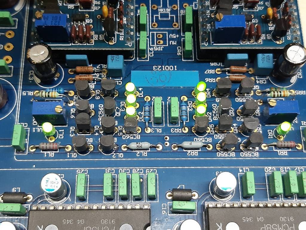

9 godzin temu, by-2006 napisał:
no jest brak potencjometrów od PCM a
Poważnie będziesz trymował K 🙂
A bardziej chodziło o dyskretny I/V , dyskretna filtracja / wyjście na HDAM , dyskretne zasilanie dla analogu czy podobne .Czy można lepiej , zawsze można .

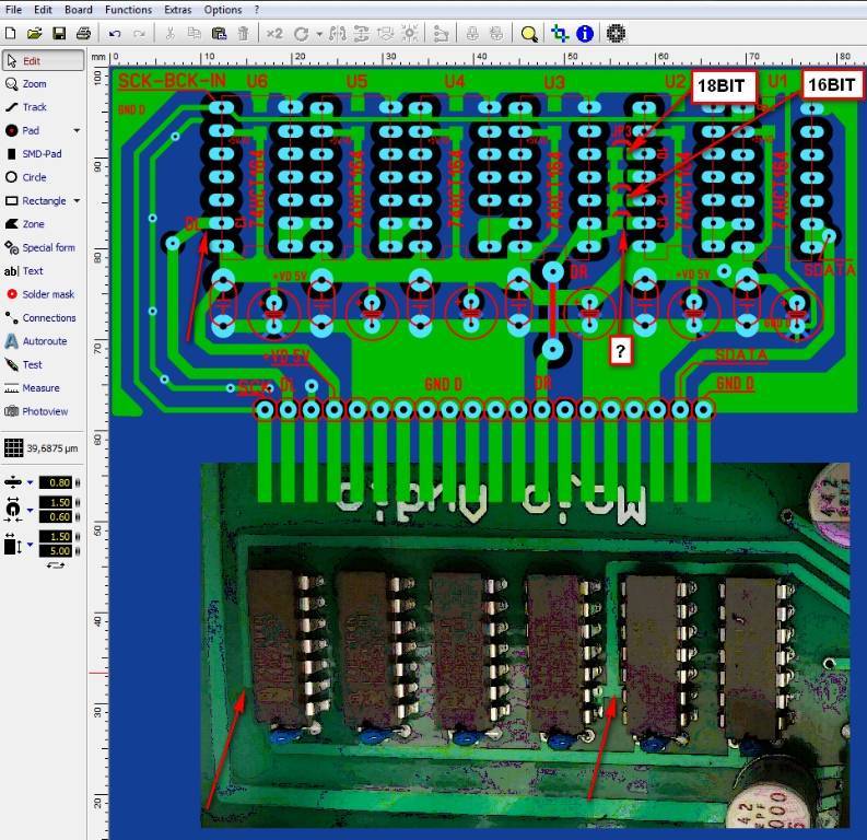

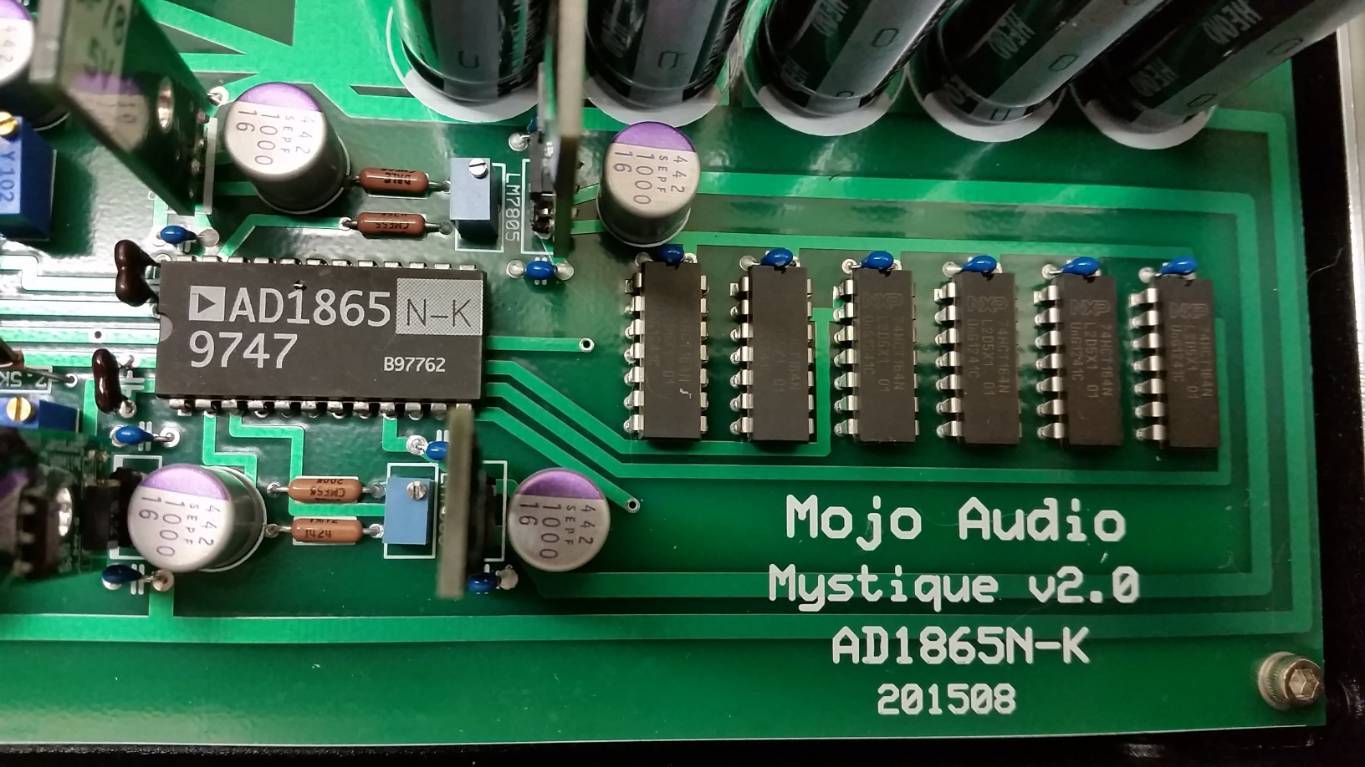

Hmm... to dlaczego wszyscy za Pavoukiem - jak w filmie poniżej - masakrują dźwięk, tnąc strumień na 18 bitów otrzymując silne zniekształcenia, a nie na prawidłową wartość przesunięcia bitów, np. jak w tym audiofilskim DAC jaki w linkach wyżej pokazywałem amerykańskiej firmy Mojo Audio? Może to było źródłem sukcesu tej marki i innych, którzy zrobili to prawidłowo?
JarekC - a co z sygnałami LL LR w Twoim projekcie? Czy nie należałoby sygnału LRCK przepuścić przez jedną bramkę celem uzyskania inwersji np. dla LR?
A możesz konkretnie wyjaśnić co jest  żle?

do Nakmichi  ---- a próbowałeś ? w datashicie nie piszą by nie trymować a w poważnych sprzętach trymuje się choćby po to by uśrednić oba DAC
( przynajmniej z urzędu MSB) (cztery bity można MSB BIT2 BIT3 BIT4)
Wybacz niestety nie znam żadnej audiofilskiej firmy oraz marki co by to zrobiła prawidłowo  i porządnie w NOS - --choć potrafią zrobić zaje...tą złotą gałkę)
dajesz przykład to chociaż sprawdź
te Audiofilskie DAC
Zaloguj się, aby zobaczyć treść (możliwe logowanie za pomocą ) Edytowane przez by-2006
29 minut temu, by-2006 napisał:
ja bym podał ich do sądu😃
Czy to oznacza że jesteś klonem Vivaro? 😜
nooo
i podawał bym psy i koty😃
no widzisz nie mamy na to wpływu
ech każdemu wolno!!!!
pozd.
Rysuję więc sobie lekko spanikowany potencjalnymi groźbami i może zamachami na życie 😉 , mojego modułowego 18 bitowego "klona" Mojo - i  proszę o wyjaśnienie, dlaczego coś co według wielu recenzji gra topowo,
przykład:
- no i nawet dzisiaj używki kosztują ponad 1000 USD:
najprawdopodobniej nie tnie tego sygnału jak ciął Pavoluk?
Jak ktoś chce wydać na używanego DAC'a ponad 1000 baksów, to chyba jest to już audiofilski sprzęt? 😉
Rysuję sobie ten moduł w Sprint Layout wg schematu JarkaC, wrzucam by porównać zdjęcie PCB z Mojo - i.... tu konsternacja. Prawdopodobieństwo zdarzenia, że oni mają z drugiej strony inne połączenie sześciu 74HCT164 by uzyskać cięcie dla 18 bitów jak u Pavuoka - małe. Według zdjęcia PCB, oni wyprowadząją sygnały z 13 nóg dwóch układów - czyli cięcie jest po bicie (15???), a nie po 18-tym jak robią naśladowcy popularnego schematu.
Chyba, że ktoś potrafi tak pociągnąć połączenia z drugiej strony, by te 18 bitów jakoś cudem uzyskać.
Jakaś sensowna hipoteza, co tu jest po drugiej stronie lustra? 😉
Mam też CD na 4 sztukach PCM 58 K z trymowaniem . I co to zmienia w temacie tej płytki .

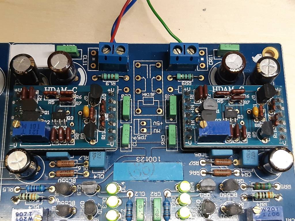

5 godzin temu, McGyver napisał:
Swego czasu popularnym i przynoszącym wyraźną poprawę tuningiem Marantzów było wywalanie modułów HDAM.
A zerknąłeś przynajmniej z czego to jest zrobione . Ale napiszę w wielkiej tajemnicy przed innymi , ze pod nim mam miejsce ( podstawkę ) pod "klasycznego " OPA.  Taka cwana sztuka 😁
Chyba lepiej niczego Wam nie wklejać , nudzicie mnie już z tym wybrzydzaniem 😀
Jak?
A jak można ?
Zaloguj się, aby zobaczyć treść (możliwe logowanie za pomocą ) Edytowane przez Nakamichi
A to oznacza że nader dosłownie zerżnęli z marazma. Marazm też stosował takie rozwiązanie, że po wyjęciu modułów HDAM pod nimi były miejsca na opampy.
