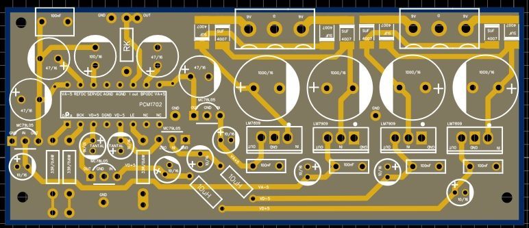

Kolejny projekt ,, dac-a forumowego" oparty na dac-u Pavouka . Są różnice - PCM1702 w wersji przewlekanej z rozbudowanym zasilaniem ( prestabilizacja , stabilizacja końcowa , zasilacze oddzielne dla każdego PCM-a  , każdy PCM ma odrębna płytkę z zasilaczami ( montowane piętrowo ) , rozbudowane zasilanie DIR9001 , logika też ma swój zasilacz .)
Starałem się dobierać elementy tak aby były dostępne w Polsce . Na razie odkładam w czasie bo inwestuje w inny projekt ale jeśli ktoś chciałby zamówić płytki testowe to udostępnię gerbery - np do zamówienia w chinach na JLSPCB . Ewentualnie sam zamówię jeśli się ktoś dołoży do zamówienia - cena za 5  kompletów płytek + transport z Chin to około 160 PLN ale mogą jeszcze dojść opłaty celne i oczywiście wysyłka w kraju .

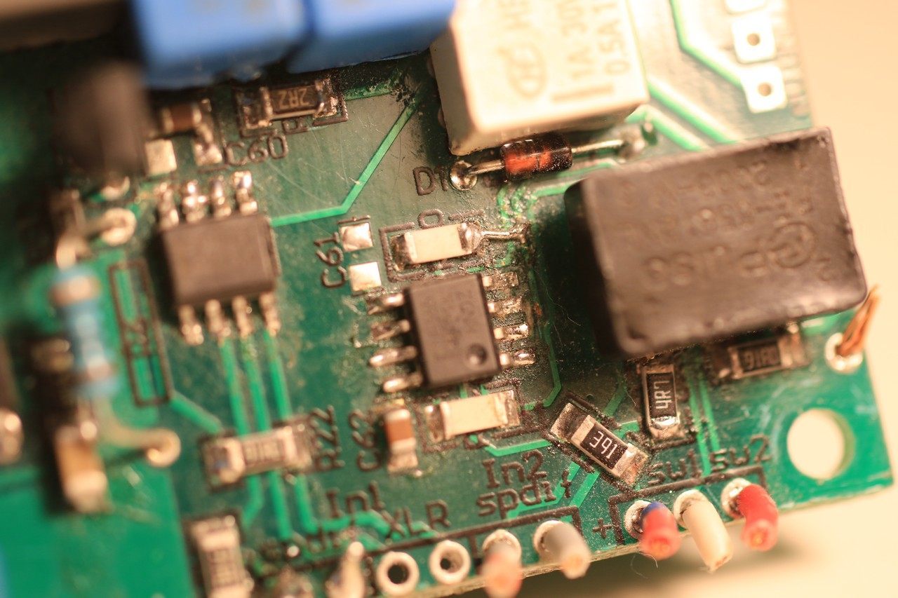

Siemka, czy ktoś z Was może mi zrobić foto części w której jest sterowanie załączaniem przekaźnika bo w mojej wersji są jakieś poobcinane ścieżki i nie wiem czy tak ma być a ciężko to ogarnąć bez schematu (chyba że macie to podeślijcie, proszę).
Nie startuje mi przekaźnik.

Nie, no mój to wygląda inaczej 🙂 🙂 🙂
No raczej. Nie wiem kto to montował, ale logiczne się wydaje , że przy kostce 555 ma być w peryferiach człon RC. Nie komentuję opisów errat i tych całych korowodów z tym DACem.

Nie wiem, to już bez znaczenia. Ten akurat odpala się po dotknięciu płytki w okolicach zaznaczonego układu. Jeszcze są dwie ścieżki przecięte a u Zelo7 są całe. Cuda Panie 🙂

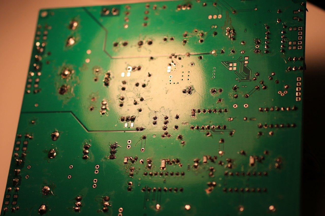

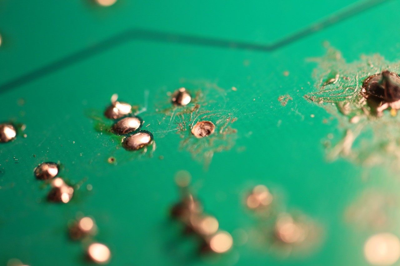

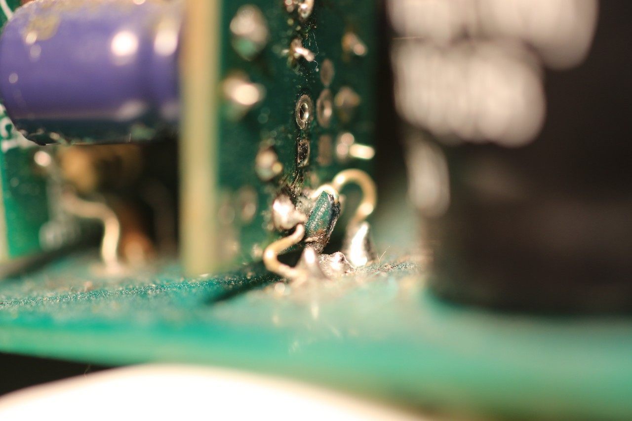

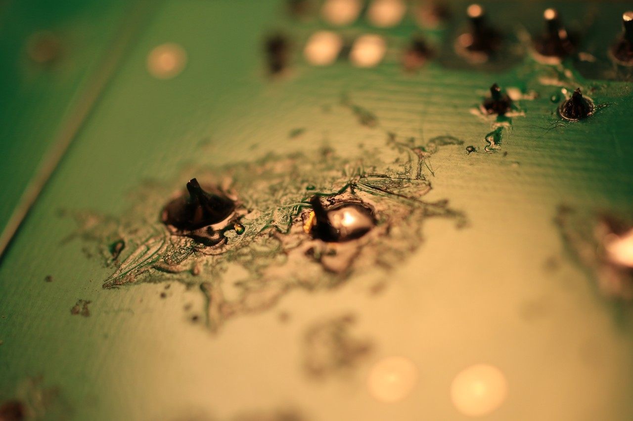

Rozebrałem, zabrałem się za czyszczenie i lutowanie płytki. Wrzucam fotki pod nazwą 'jak nie lutować daca' 🙂
Tak, widzę poważne błędy - znaczy nie widzę takich dużych kondensatorów na długich drutach. To oczywiście nie może grać. Reszta OK 😉
musi slabej jakości płytka 🙂
w obliczu takich zdjęć zbiera mi się na poważne heheszki przypominając sobie dyskusję nt. grubości miedzi na rodzimych płytkach vs chińskich 😄
Czekaj, czekaj. Ty przypadkiem nie odkupiłeś tego od sz.kol. Vivaro? Jeśli takie coś wypuścił od siebie, nawet gdyby tego nie lutował no to sobie wystawił laurkę , że ho ho.

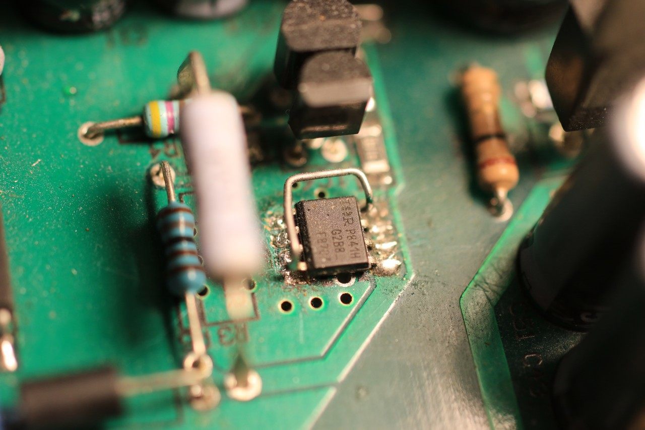

Ten który mam dziś odpaliłem, tzn naprawiłem to co było uszkodzone. Mam inny problem. Ściągałem układy, żeby je jeszcze raz wlutować i pod jednym ( który zaznaczyłem na czerwono ) było cos połączone drucikiem, z jednej strony na drugą :):) Teraz muszę ogarnąć o co chodzi ..... no chyba, że ten drucik wpadł tam przypadkowo 🙂 🙂
Idzie do przodu 🙂
Idzie do przodu 🙂
Ten układ jeśli jest niesprawny można spokojnie zmostkować. Były z nim problemy, a równie dobrze działa bez niego
Zaloguj się, aby zobaczyć treść (możliwe logowanie za pomocą ) Edytowane przez Krzych 2
Jeszcze go nie analizowałem ale zapewne był zmostkowany 🙂

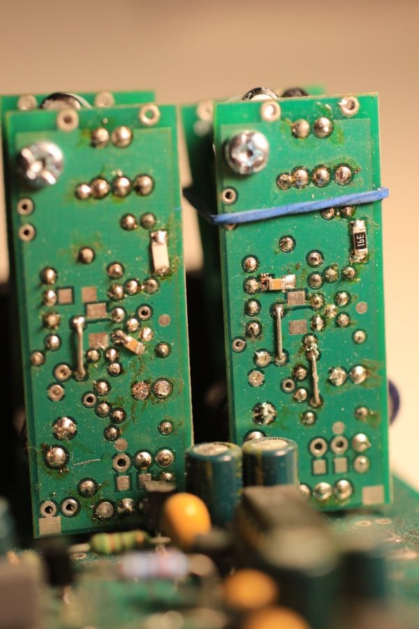

Być może to dobry DAC. Ja swój złożyłem, ale nie podszedł mi po prostu i sprzedałem. Analog do niego okazał się bublem. Problem był w podejsciu , kompletacji (braki elementów), opisowi kitu, opisowi elementów na pcb i no i brakowi schematu. Co czyniło złożenie bardzo kłopotliwym.
Niektóre rozwiązania na nim były co najmniej dziwne. Oczyszczacz napięcia to pierwsze, drugie to małe płytki zasilaczy z np. bezsensownie uzytym tranzystorem, który de facto kompletnie wisi w powietrzu. Autor troche nie przemyślał odprowadzania ciepła ze stabilizatorów i miejsca na radiatory jest po prostu mało. Może i jest tych wad więcej. Ja go testowałem około dwóch miesięcy.
Podejrzewam, że autor tak się bał kopiowania tego DACa , ze pomyłki w opisach na PCB i ten np tranzystor wprowadził celowo. Czym zamieszanie tylko zwiększył.
