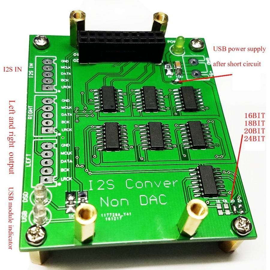

Może byłby przydatny taki mimi selektor i2s usb i coax , nic bardziej mnie nie irytuje jak brak jakiegokolwiek selektora z usb. Przy tych projektach forumowych.

Projekty forumowe mają to do siebie, że od zawsze toczy się walka o zminiaturyzowanie maksymalne wielkości PCB, bo duże PCB "wszystkomające" będzie drogie i mało osób będzie chciało aż tyle wydać.
Moduł jaki przedstawiłeś z Ali, to nic innego jak elektroniczny model zwrotnicy kolejowej, czyli obrazowo mówiąc, taka zwrotnica, której zadaniem jest przełączenie dwóch torów sygnałowych LRCK, MCK, BCK, SDATA w jedno złącze.

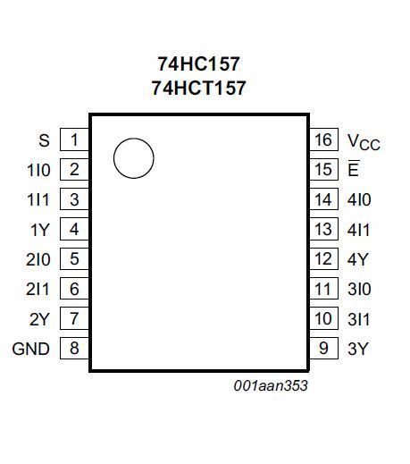

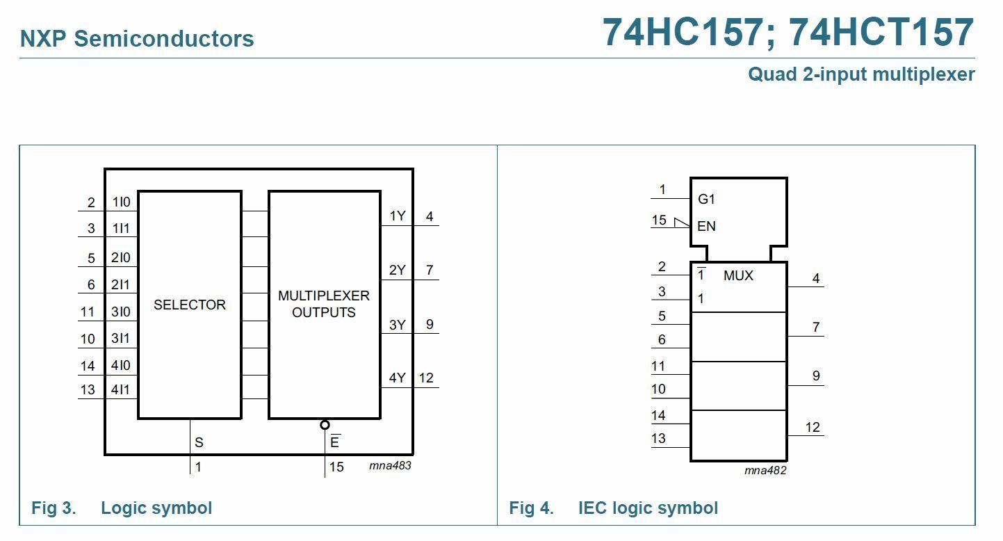

To jest robione w taki sposób, że zastosowany jest najczęściej układ 74HC157 - jak się mu poda napięcie przełączające, to robi za wielotorową zwrotnicę kolejową, przełączy i połączy linie z jednego źródła sygnału na inne, a jak nie - to poda sygnał "na wprost" z drugiego.
Taka zabawa pozwala przetestować pozyskiwane z tego samego modułu XMOS czy CM'a, sygnały LRCK, MCK, BCK, SDATA - albo w sposób bezpośredni robione przez moduł, albo bierzemy z tego samego modułu SPDIF, wpuszczamy na CS8414, i dostajemy dopiero z niego przetworzone LRCK, MCK, BCK, SDATA.
Nasza zwrotnica kolejowa, jak ktoś się kiedyś bawił kolejką to wie, jak działa zwrotnica kolejowa, ;-) daje nam możliwość wpuszczenia sygnałów LRCK, MCK, BCK, SDATA dalej albo bezpośrednio z modułu XMOS/CM, albo pośrednio z ich SPDIF'a po otrzymaniu ich z chińskiej płytki z CS8414 - to pozwala wykorzystać np. takie AMANERO które nie ma SPDIF na wyjściu - bo na barbarzyńskich forach głoszą opinie, że sygnały z CS8414 są o dziwo lepsze dla audio, chociaż inni pokazują, jak silne daje nieraz zniekształcenia sygnału cyfrowego na oscyloskopach - i dopiero dobre bufory cyfrowe to naprawiają.

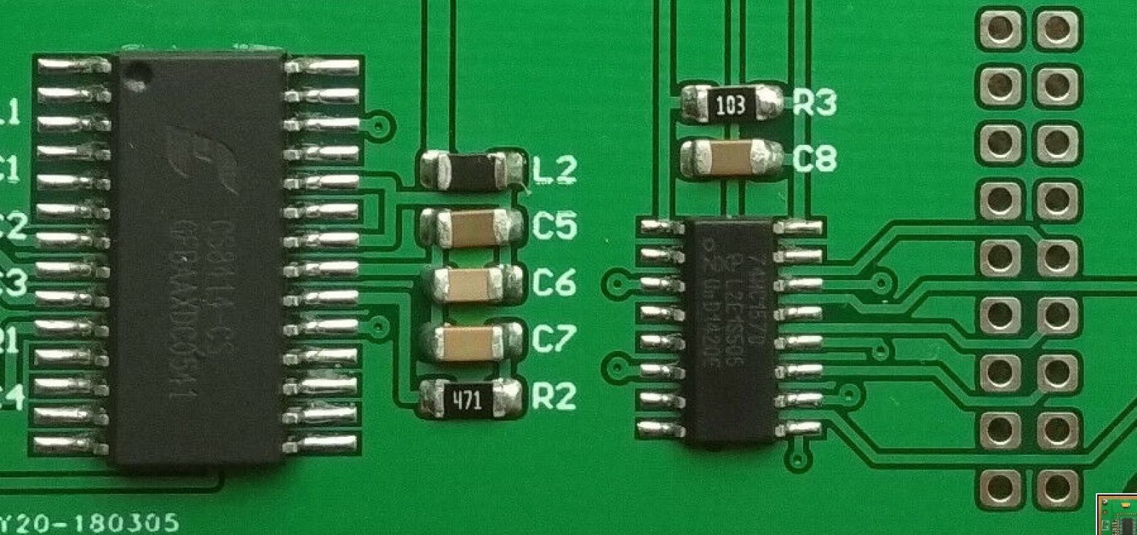

I tu pojawia się kwestia następująca - bo CS8414 powinno się ustawić zworkami do przetworzenia sygnałów dla przetwornika np. 16 bit, lub 18 bit, lub 20 bit, lub 24 bit. Chińczyk w swoim module to ma gdzieś lub idzie na maksymalną wielkość słowa, bo liczy na to, że problem ten rozwiąże jakiś kolejny selektor np. na 74HCT164.
Mając 4 potrzebne sygnały cyfrowe, przełączenie ich można również realizować na wiele innych sposobów, choćby mechanicznie na DIP SWITCH-ach - ale... zawsze toczymy walkę o jak najmniejsze PCB, więc forumowe płytki od zawsze są kompromisem z minimalizacją kosztów produkcji.
Dlatego, gdyby w projekcie Artura powiększyć PCB i dać na wyjściach LRCK, MCK, BCK, SDATA z CS8414 dodatkowo PRZEWLEKANE rezystory terminujące (od 22R do nawet 10K) - to każdy kto ma potrzebę np. wpięcia AMANERO co nie ma SPDIF, kupuje od Chińczyka taki moduł "zwrotnicy kolejowej" i ma potrzebne sygnały do wpuszczenia ich na jakiś kolejny selektor-separator sygnałów, by te potem powędrowały do układów przetworników.
Jeśli zaś oczekujemy jakości z takiego np. AMANERO, to mając cyfrowe ciągi 24 bitowe na wyjściu, kolejnym pewnie życzeniem powinno być przetworzenie I2C, by dostosować LRCK, MCK, BCK, SDATA do 18 bitów, tak jak to robi CS8414.
Dawno temu na zagranicznym forum DIY pojawił się projekt modułu, który przetwarzał sygnały ze złącza XMOS/CM/AMANERO do wymaganej postaci np. 18 bitowej. Niestety, tam ten wątek umarł i nikt już nie pochwalił się, czy po takiej konwersji było super.

Nie. Moduł ten kupuje ten, kto kupił np. Amanero które nie ma SPDIF, a ma zewnętrzny sygnał SPDIF i chce go przetwarzać ze źródła A, albo przełączyć na odbiór sygnału z USB ze źródła B. Moduł ten nie generuje SPDIF'a, on tylko przyjmuje taki sygnał by CS8414 stworzył sygnały cyfrowe, który jako zwrotnica daje na swoim wyjściu jako LRCK, MCK, BCK, SDATA po przetworzeniu z zewnętrznie podanego SPDIF'a, albo z USB z modułu Amanero/CM/XMOS.
Bez przetwarzania na CS8414  funkcjonalnie jest to zwykła zwrotnica sygnałów, w innej podobnej wersji bez CS8414 można kupić moduł do testowania jakości różnych modułów USB, gdzie podpina się złącza z dwóch modułów USB i można je zamiennie przełączać bez wypinania, by wybrać lepszy, podając 5V na odpowiednie złącze, by 74HC157 się przełączył na drugi tor.
Toslink, czyli optyk - tam go nie ma.

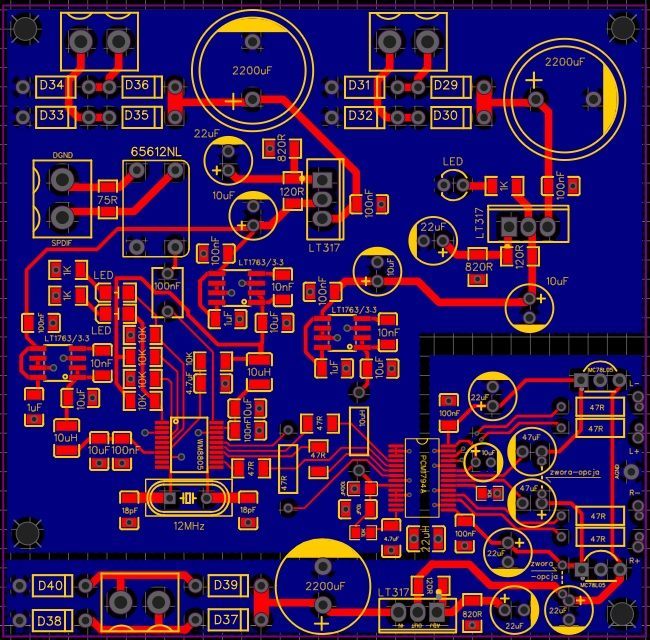

OK , kolejny ,,forumowy dac" zagrał . WM8804+PCM1794A + analog na opamapch dyskretnych ale z konwersją pasywną , tak jak Pavouk sobie wymyślił a mnie pasował bo mam akurat dwa pojedyncze Bursony i kilka NE5534 , więc wykorzystałem . Wymiana NE5534 na Bursony wyraźnie poprawia brzmienie . Na razie to gra przeciętnie ale jeszcze niewygrzany i  ewidentnie trzeba popracować nad analogiem .
