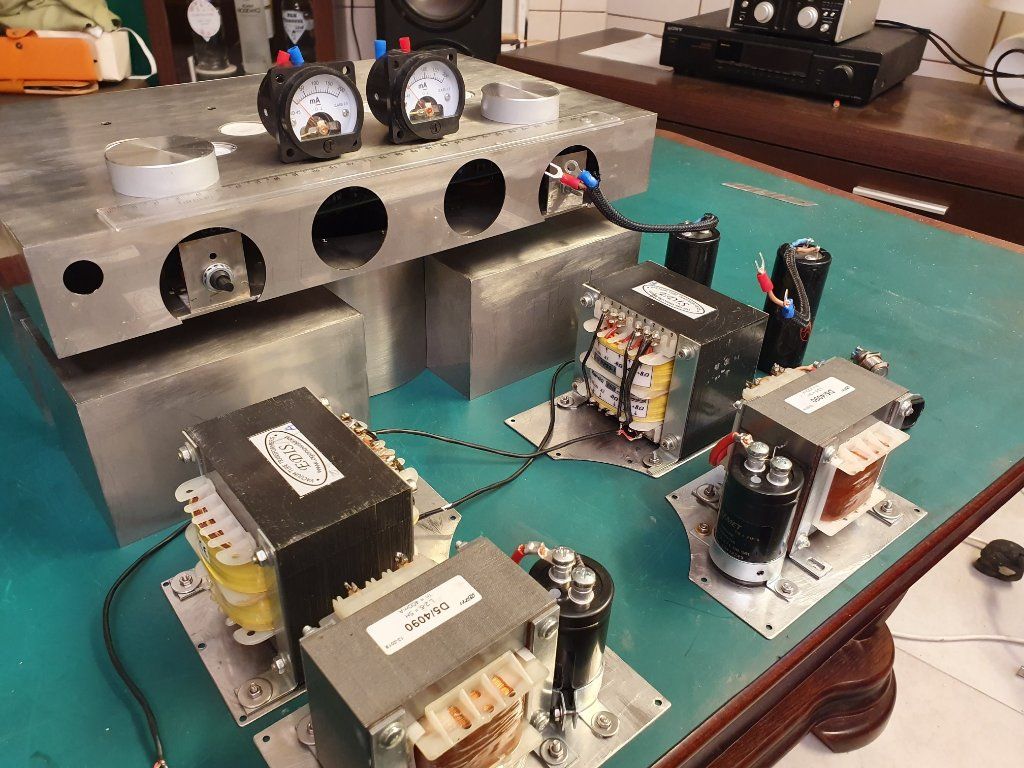

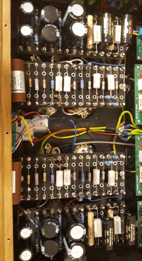

Po zakończeniu projektu trochę się zasłuchałem stąd moja dłuższa nieobecność.
Poniżej obiecane zdjęcia
USER_SCOPED_TEMP_DATA_MSGR_PHOTO_FOR_UPLOAD_1605199617203_6732695175234595453.thumb.jpeg.e7e5be0ad6629a5978e35c7876ed6d05.jpeg
USER_SCOPED_TEMP_DATA_MSGR_PHOTO_FOR_UPLOAD_1604749658533_6730807911784799859.thumb.jpeg.fc0405797b3879f8a12716b10596ecb7.jpeg
Łaaał! Mega robota - serio. Schludnosć, estetyka na najwyzszym poziomie
W tym miejscu chciałbym podziękować Jurkowi za wsparcie i glownie cierpliwość. To niesamowita osoba z ogromną wiedzą i doświadczeniem.
Jurku to dzięki Tobie udało się szczęśliwie dobrnąc do końca. Po roku przyznam szczerze że brakuje tego dłubania (szczegolnie zimą) i chętnie zrobiłbym drugi wzmacniacz z zasilaczem stabilizowanym. Mam nadzieje ze Twój projekt także doczekał szczęśliwego końca.
Konrad
Projekt wygląda na dopracowany - gratulacje!

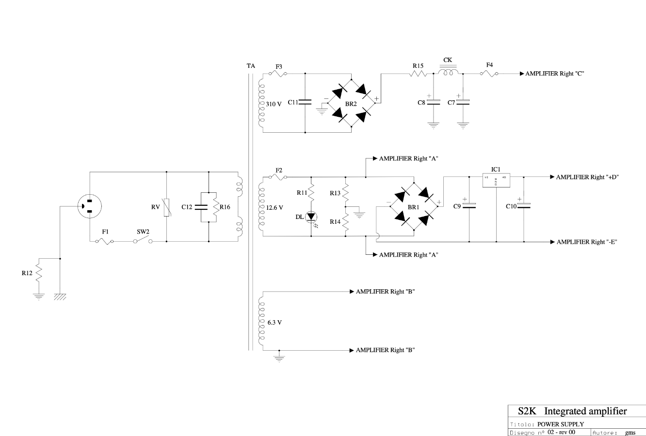

Zamiast Push Pull, to może Single-Ended Ultra Linear Class A z 2x KT88 ?
Unison Research - S2K
pozdrawiam F.
