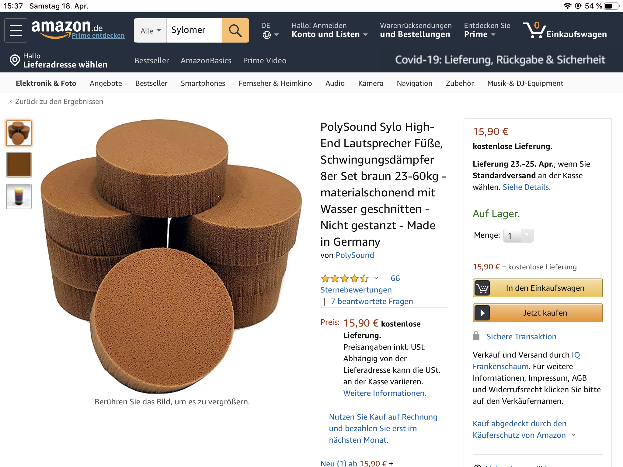

Takie Isoacoustic Pucs to de facto ladnie „opakowane“ kawalki materialu absorbcyjnego, ktory dostaniesz „za grosze“ (8 sztuk za 16€)
Tutaj wlasnie takie specjalne sylomerowe podkladki absorbcyjne, dopasowane do ciezaru twoich zestawow glosnikowych
