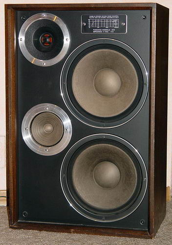

No wlasnie problem w tymze kable mam jak od lampki nocnej...
Tylko problem jest taki ze sprzet ma ponad 25 lat i nie wiem czy jest po prostu sens wydawac kase na lepszy kabel jak i tak tego nie uslysze....
Nie wiem co to za wzmak - z zalaczniku jak wyglada to cudo. Sprzet dostalem, kasy na nic lepszego na razie nie moge przeznaczyc i zastanawialem sie czy czegos by nie poprawic.Wg mnie gra znosnie.
Ale cheteni bym cos poprawil.
[obrazekLUKASZ-251238_1.jpg] [obrazekLUKASZ-251238_2.jpg]

Na dzień dobry to trzeba by wymienić wysokotonowy w kolumnach, moze byc np Tonsil GDWK11/100, z tym ze nie wiem czy kolumny nie są 4 ohmowe, tak czy siak trzebaby pogrzebać w zwrotnicy. Przydałby się jakiś dobry kondenstaror dla wysokonowego, np Jentzen z Allegro. Te kolumny mają z tyłu zwory do regulacji brzmienia, trzeba by je zlutować na stała bo są pewnie prawie zardzwiałą. Mój kolega ma i dentyczne i gra nimi do dziś. To kolumny z membraną bierną! No i na Dinach...
Hidden Content
Link to comment
Share on other sites
Kolumny wyglądają całkiem dobrze (albo to zdjęcie wygląda całkiem dobrze ;)
Dobrzy wujkowie poradzą Ci zaraz przerobienie ich na Grand Utopie ;)
Możesz pobawić się w nasączenie membran płynem impregnującym LS50 z Visatona (30zł.)
I kup jakiekolwiek estradowe kable SPK o których napisałem. Koszt to max 8zł. za metr więc na całe okablowanie wydasz może 50zł. - na zewnątrz i do wewnątrz kolumny.
