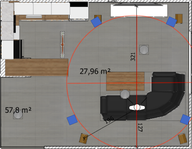

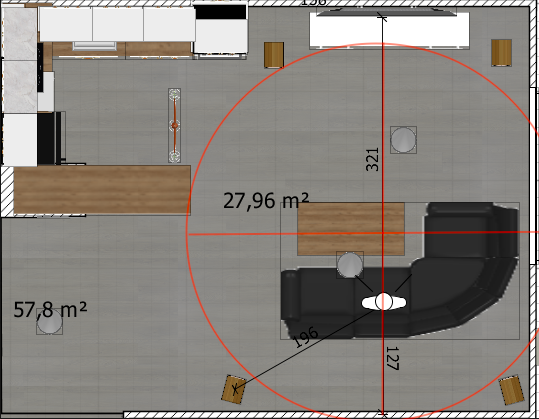

Jeszcze podpytam o kąt głośników surround? Czy mają być pod lekkim kątem do słuchacza jak frontowe czy skierowane może bezpośrednio w środek miejsca odsłuchu?
W teorii powinny być skierowane bezpośrednio na słuchacza. Tak samo jak fronty 🙂 Czyli siedząc w miejscu odsłuchu, powinieneś widzieć jedynie przednią ścianę kolumny. Oczywiście jest to zasada więc każdy może zrobić tak jak uważa że jem pasuje ale od takiego ustawienia bym zaczął poszukiwania dźwięku dla siebie. Zawsze staraj się układać kolumny na planie koła o głośniki skierowane do środka tego koła czyli słuchacza/widza. W praktyce jest to bardzo trudne ale warto się do tego zbliżać.
na obrazku masz wycinek z instrukcji Marantz. btw dużo mądrości znajdziesz właśnie w instrukcjach producentów my konsumenci bardzo często lubimy być mądrzejsi niż oni, czasem to dobrze ale czasem za dużo też kombinujemy zamiast zaczynać od tego co oni podpowiadają, a później modyfikować pod siebie. 😉
W Twoim przypadku wyglądało by to mniej więcej tak. Problemem może być to, że nie przesuniesz kanapy tak mocno bo masz okno i pisałeś chyba wcześniej że nie ma innej opcji ale i tak jesteś blisko teoretycznie najlepszego ustawienia. Nie wiem jaki kupiłeś ampli, jeżeli nie ma autokalibracji  to po prostu będziesz musiał pobawić się manualnie zmniejszając ilość decybeli na surround, oraz wprowadzając opóźnienia (kwestia drugorzędna na tym etapie)

Być może masz rację. Wydawało mi się zawsze, że centralny w kinie domowym wziął się z kopii rozwiązań wykorzystywanych w standardowych kinach gdzie widownia jest o wiele większa i trudno uzyskać dogodne warunki odsłuchowe dla każdego widza oraz z faktu ogromu ekranu. Ja w domu nie czuję dyskomfortu braku centrala, testowałem kiedyś 2 modele i nie byłem zadowolony z efektu, być może miałem słabe modele 😐
W mojej opinii dużo rozwiązań, które oferują producenci to po prostu sposób aby sprzedaż się kręciła. Cały czas będą kolejne ampli z jeszcze jednym kanałem z jeszcze lepszym kodekiem i tak dalej. Porównaj sobie jak wygląda sala kinowa a jak standardowy pokój dzienny. Wielu weźmie mnie albo już mnie biorą za heretyka i spoko, ja będę się dalej trzymał tezy że central to utarty schemat. w przypadku kina opartego na TV. W domowych salkach kinowych gdzie ekran ma już więcej niż przyjmijmy 100" i widownie na powiedzmy 12 osób gdzie w rzędzie jest po 4 siedzenia to centralny jak najbardziej jest potrzebny. Taka jest moja opinia.
