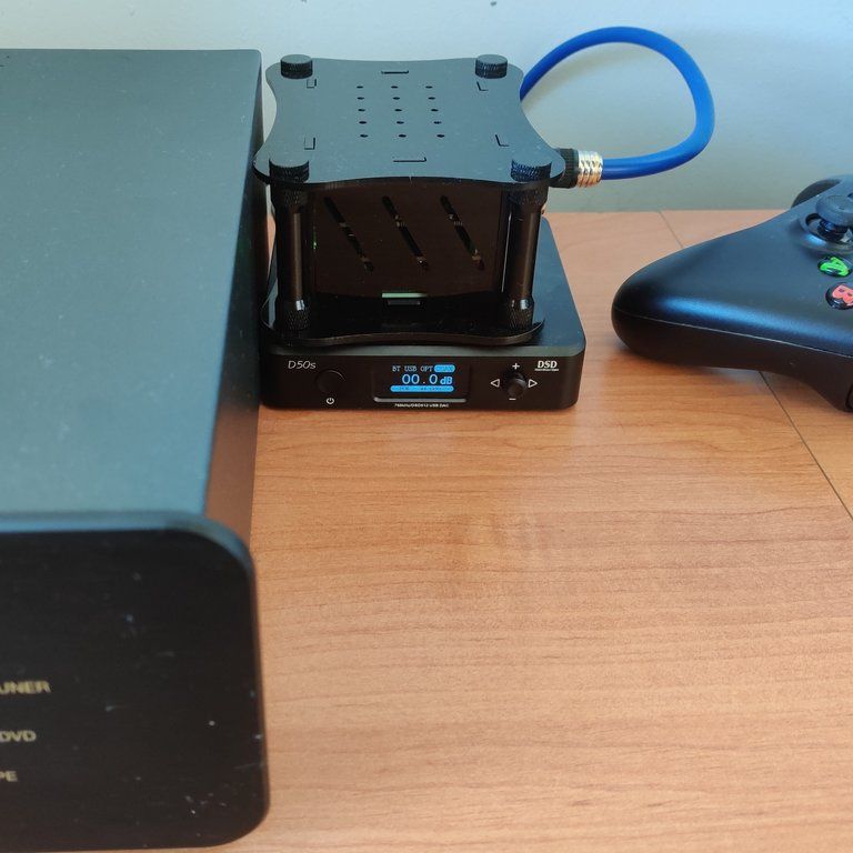

Sam mam 2 maliny. Jedną 3b z nakładką Digione Signature i druga 2b z nakładką Hifiberry dac+ pro. Miałem wcześniej jeszcze 2 inne streamery i dalej mam Chromecast Audio. Malina na pewno nie odstaje a nawet jest lepsza dźwiękowo, zależnie od preferencji i wybranej nakładki.
Spotify, granie z USB i radia internetowego zapewni bez problemu i Volumio i Moode a nawet Hifiberry OS. Jeżeli chodzi i Tidala to możesz używać aplikacji takiej jak mconnect  czy Bubble Upnp i streamowac w ten sposób albo co polecam bardziej zapłacić 13 zł miesięcznie za MyVolumio i mieć to od razu bezpośrednio z systemu. Systemy są stabilne i obsługuje się je łatwo. Nie jest to na pewno poziom Roon czy Bluesound ale tak samo wygodnie jak Musiccast, Heos czy Onkyo.
Prawdopodobnie najlepsze nakładki to wciąż seria Signature od firmy Allo. Niezbyt urodziwy wygląd też trzeba zaliczyć do minusów. Dobre zasilanie to temat sporny ale większość słyszy różnicę. Ja zasilam swoją malinę akumulatorkami , które ląduje raz na ok 2 tygodnie. Zasilacz liniowy wygodniejszy ale też droższy. Masz bardzo dobrego DAC, wybierz jakie wejście ma najlepsze i tak dobierz nakładkę.

Ja do allo usbridge dokupiłem Tomanka i... Po kilku dniach testów i kilkunastu ślepych testach i doświadczalnie przekonałem się że oryginalny zasilacz gra identyko także...
Ja mam rpi 3 + digi one. Zasilacz za 3 dychy. Digi one ma pełną izolację galwaniczną, to raz, a dwa, jest to cyfra a nie DAC, który sprzedaje dalej sygnał analgowy, także imho zasilanie nie ma w tym przypadku zupełnie znaczenia (poza minimalnym amperażem wymaganym przez maline)
