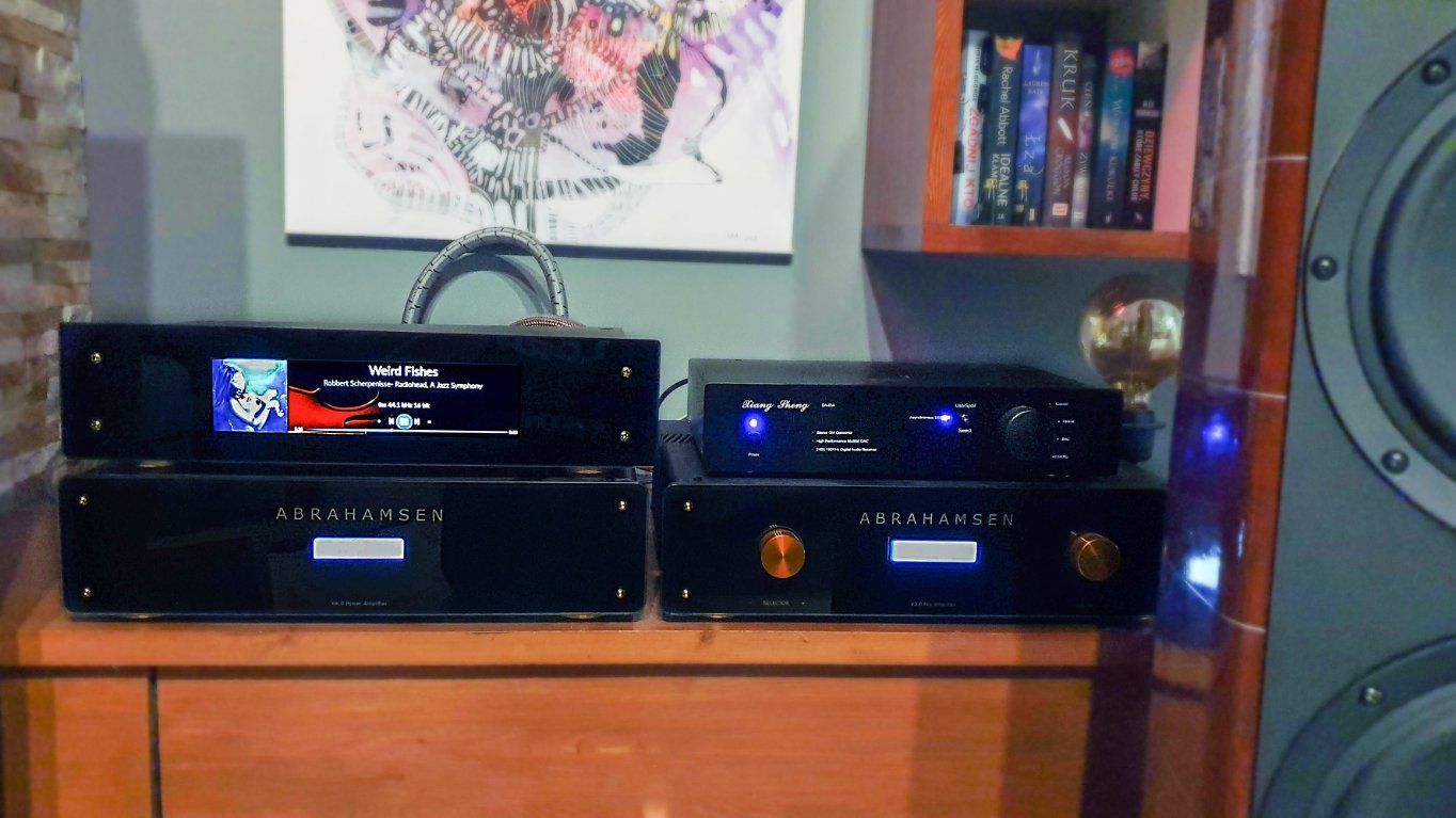

temat prawie umarł, jest tu "kto żyw"?, oto mój player na malince :)

10 minut temu, lausiv napisał:
temat prawie umarł, jest tu "kto żyw"?, oto mój player na malince ?
a z tyłu kabel Krell z aliexpress ?
Dzień bez muzyki dniem straconym.
si si, zgadza się i jeszcze jest accu tez z ali - ładne są i tyle ?
Zaloguj się, aby zobaczyć treść (możliwe logowanie za pomocą ) Edytowane przez lausiv
Literówka
Tego accuphase kojarzę hehe, śliczny jest. ?Tym bardziej że accuphase nie robi kabli. Estetyka jest ważna. ?
hehe za tą cene trzeba być idiotą aby oczekiwać poprawy dźwięku :) to tylko dla zabawy/estetyki w sumie ten złoty mi bardziej pasuje to chyba sobie dokupię :)
Teraz, lausiv napisał:
hehe za tą cene trzeba być idiotą aby oczekiwać poprawy dźwięku ? to tylko dla zabawy/estetyki w sumie ten złoty mi bardziej pasuje to chyba sobie dokupię ?
Ładne są. Potwierdzam.Wyglądają zawodowo. Zdziwilbyś się w jakich systemach można znaleźć takie kable. ?

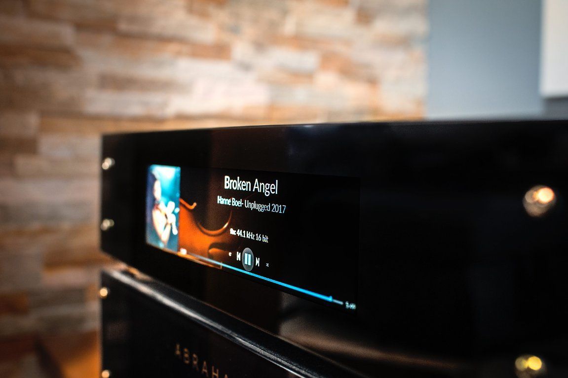

trochę aktualnych zdjęć za dnia:
Sam budowałeś? Ja zawiesiłem swój projekt rok temu z braku czasu, miałem problemy z odprowadzaniem ciepła. Jaki masz zasilacz? Ekran jest za jakąś plexi / poliwęglanem? I skąd wytrzasnąłeś taki fajny wyświetlacz (w takim kształcie)
Tak sam budowałem, w środku tylko malina więc nie ma problemu z temp.; Aktualnie zasilanie impulsowe ale już leży do złożenia i podłączenia liniowiec tylko dostosowany do hata - który idzie do mnie już 2 mce - więc muszę czekac z podłączeniem, bo zasilane będzie z hata do maliny. Front to szkło od szklarza 40pln - żaden pieniądz, wyświetlacz z ali...
Tu masz pełny opis (w tym link do ekranu) - założyłem wątek bo mnóstwo ludzi pytało:
Ja mam u siebie liniowca (sam budowałem na toroidzie i stabilizator wydziela ogrom ciepła), jaki hat do zasilania? Jakąś obsługę pilota pisałeś?
Ja mam RPI 3 nakładkę allo digi one, zasilanie linowe, wyprowadzony czujnik IR pod pilota, napisaną obsługę pilota, własny ui i brakło czasu na ogarnięcie temperatury...
hat to pi2aes
pilota nie potrzebuje, steruję telefonem
co do temp to mam nadzieje, że nie będzie źle bo w sumie spory radiator mam w tym projekcie :)
10 minut temu, krisldz napisał:
a jak jest z integracją tego wyświetlacza z RPI i volumio?
Trochę było zabawy - parę dni nerwów bo w sieci dziura :) ale jakoś poszło :) no i UI potem totalnie przebudowane w stosunku do oryginału bo się nie nadawało tej wysokości i proporcji ekranu.
2 godziny temu, lausiv napisał:
Trochę było zabawy - parę dni nerwów bo w sieci dziura ? ale jakoś poszło ? no i UI potem totalnie przebudowane w stosunku do oryginału bo się nie nadawało tej wysokości i proporcji ekranu.
Szanuję takie projekty, bo sam nie mam do tego zacięcia, wiedzy i zdolności manualnych. Fajna robota i wygląda bardzo estetycznie, co wielu osobom bawiącym się w diy nie wychodzi.

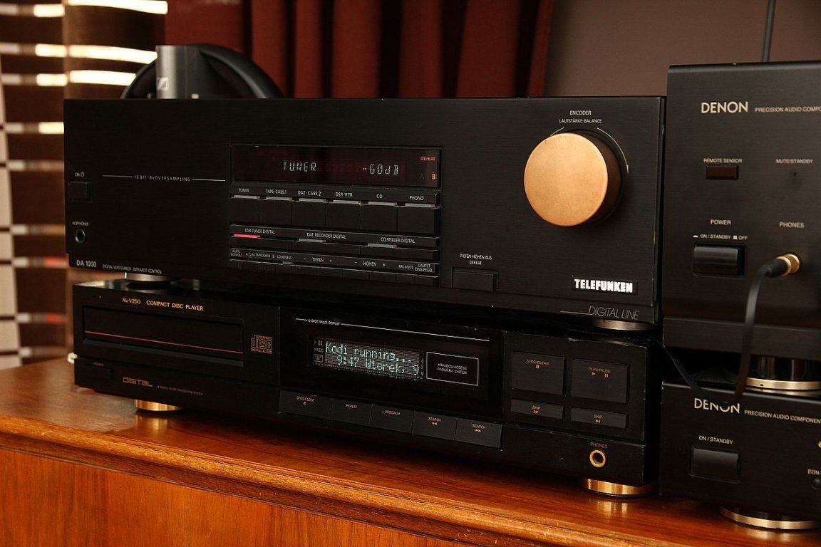

Wrzucę swojego grajka na raspberry pi. Zmieścił się do obudowy po starym CD firmy JVC. W środku raspberry pi, DAC USB na AK4490, wyświetlacz VFD na USB, pilot zdalnego sterowania na USB i porządny zasilacz 5V 5A. Wszystkim steruje libreelec z KODI na pokładzie. Z oryginalnego CD został włącznik sieciowy i układ klawiatury. Docelowo chcę oprogramować tę klawiaturę do sterowania interfejsem kodi, ale mając działającego pilota cięzko mi się do tego zmobilizować.

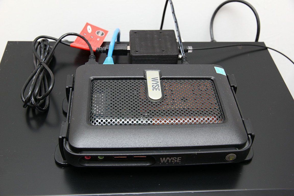

Jeszcze dwa zdjęcia w świetle dziennym.

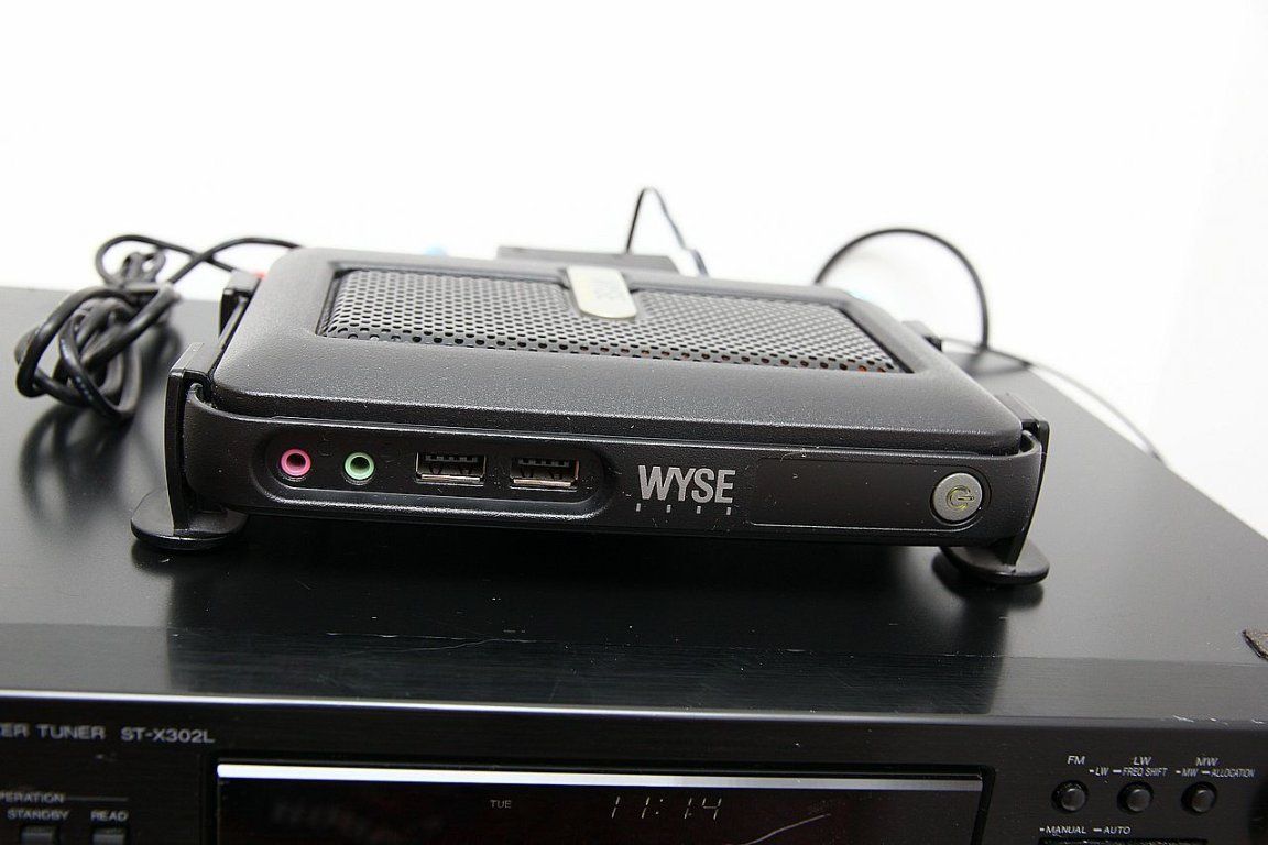

W sypialni natomiast grajkiem jest bezgłośny terminal Wyse z Daphile na pokładzie. Uruchamiany klawiszem power lub za pomocą wake on lan smartfonem lub komputerem.
a przyciski z obudowy odtwarzacza CD są obsłużone, czy nie?
Podłączyłem je już do raspberry do szyny gpio (obsługa poprzez bibliotekę gpio_buttons), ale jeszcze nie przerobiłem skryptu - ciągle się zastanawiam jakie funkcje kodi podłączyć pod który klawisz. Tak jak pisałem wcześniej działa pilot, więc brakuje mobilizacji ?
