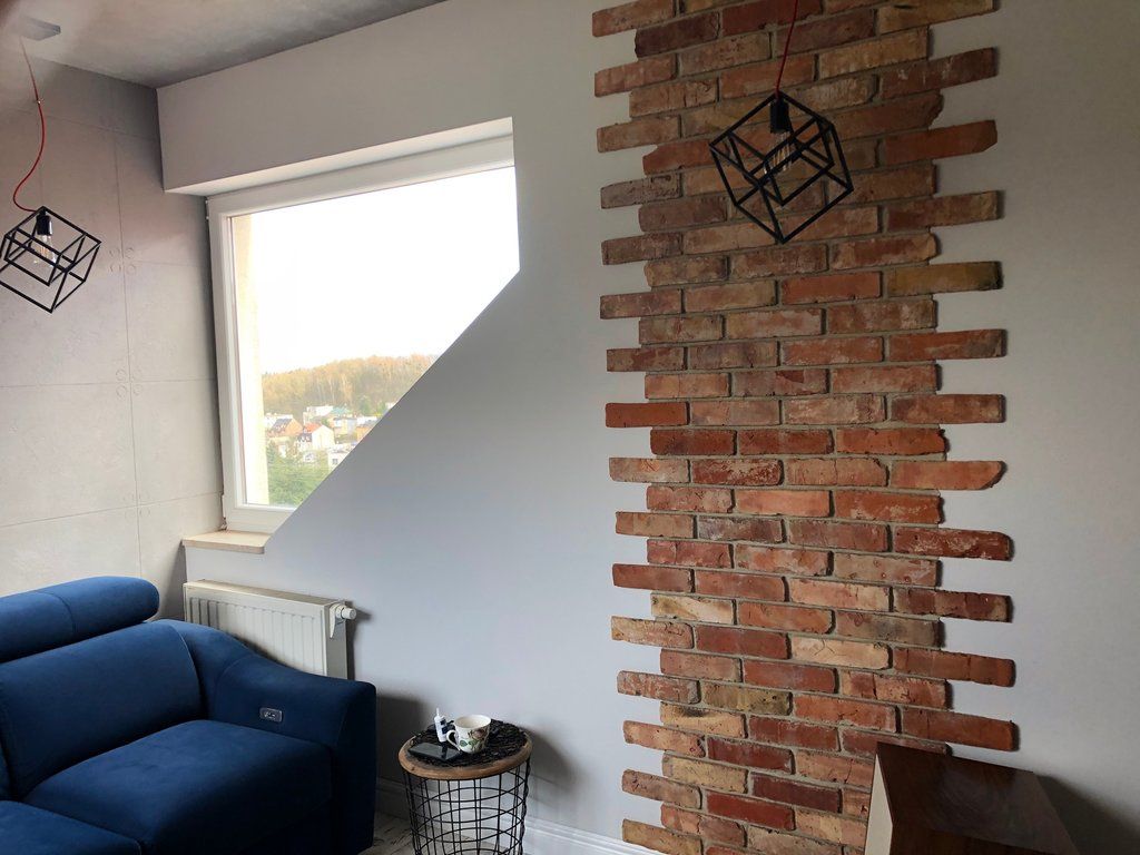

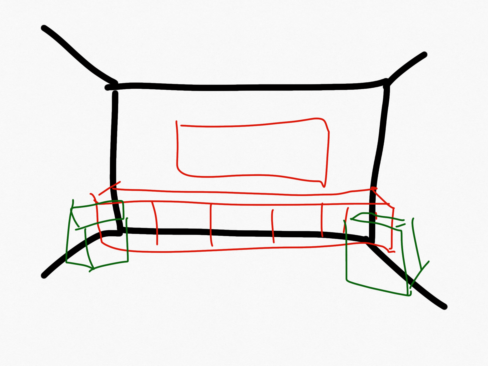

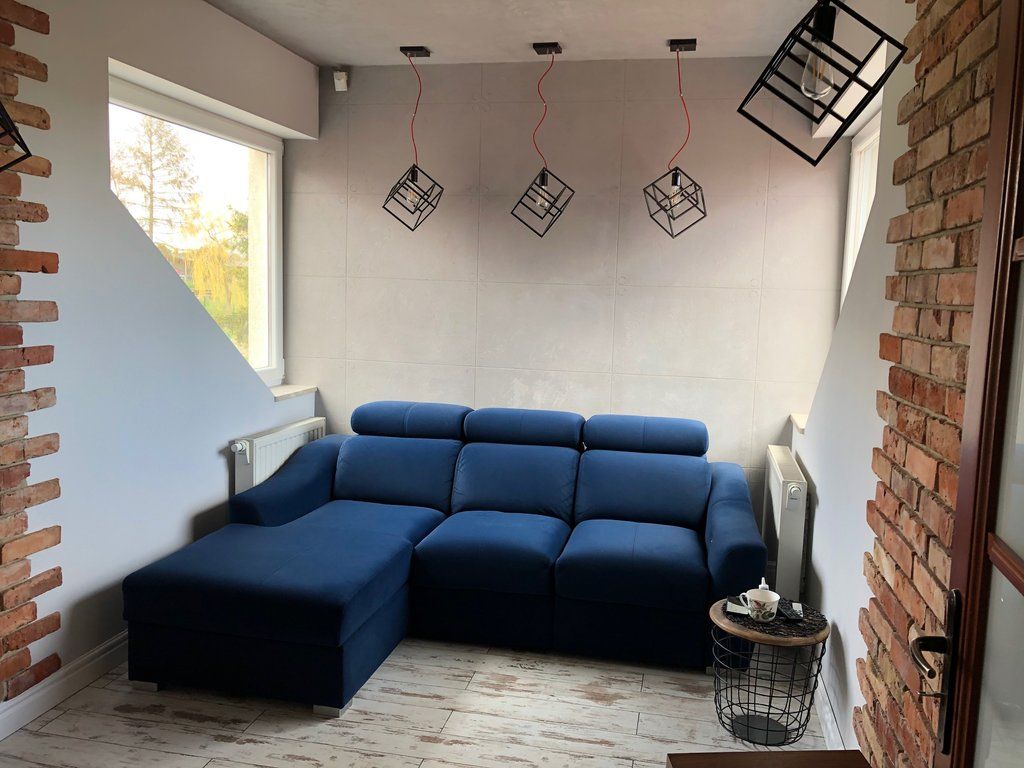

Hej! Podrzućcie jakieś wskazówki co do adaptacji trudnego, bo maleńkiego, pokoju. Wymiary to 4,1x 2,7 m, wysokość 2,7m. Cała reszta, włącznie ze sprzętem na załączonych fotkach. Za chwilę w oknach pojawią się rolety rzymskie, a nad szafką ze sprzętem zawiśnie TV 55''. Resztę można dowolnie zaadaptować (pokój wyłącznie do słuchania muzyki), choć pewnie w rogu obok sprzętu trzeba będzie postawić jakiś "słupek" z półkami na winyle, a na ścianach (pewnie te ceglane fragmenty) powiesiłby jakieś obrazy, czy postery muzyczne. Podłogę koniecznie też trzeba przykryć, ale zastanawiam się czy dać wykładzinę na całość (pozwoliłoby to ukryć przewody głośnikowe), czy tylko na jakiś dywan zakrywający kawałek podłogi.

Probowales odwrococ wszystko o 180 stopni, by nie siedziec pod sciana?
Myślałem oczywiście o tym, ale niestety kanapa nie wejdzie w takim układzie. Niestety obecny układ jest jedyny możliwy.

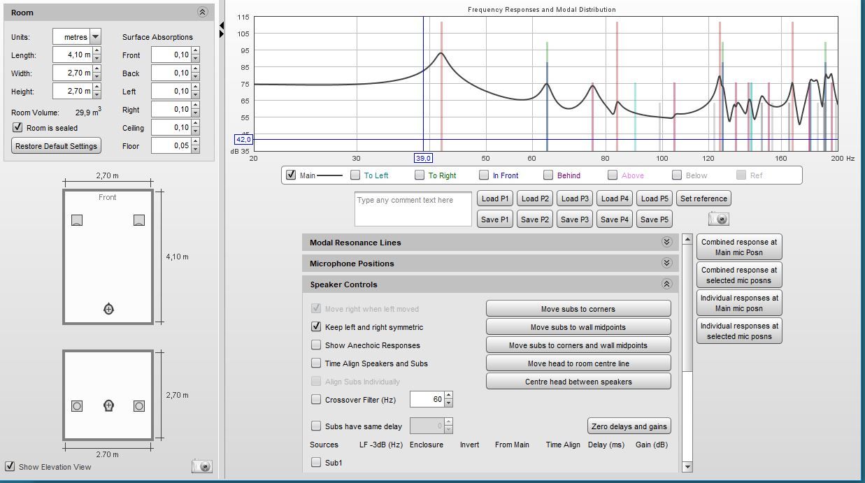

Z czystej ciekawosci wystartowalem REW i zobaczylem co mowi na ten temat symulacja. Masz szczescie
W twoim przypadku ta „przyklejona“ kanapa nie jest az tak zla.
Na pierwszym pomiarze widac optymalny uklad (z punktu widzenia zrownowazonego przebiegu pasma)
Na drugim twoj aktualny uklad
Na trzecim ciekawy setup -> Twoj aktualny setup, ale z podwyzszonymi glosnikami (patrz na dole po lewej). Bardziej zrownowazony, ale z lekkim wzrostem basu. Warte wyprobowania.
