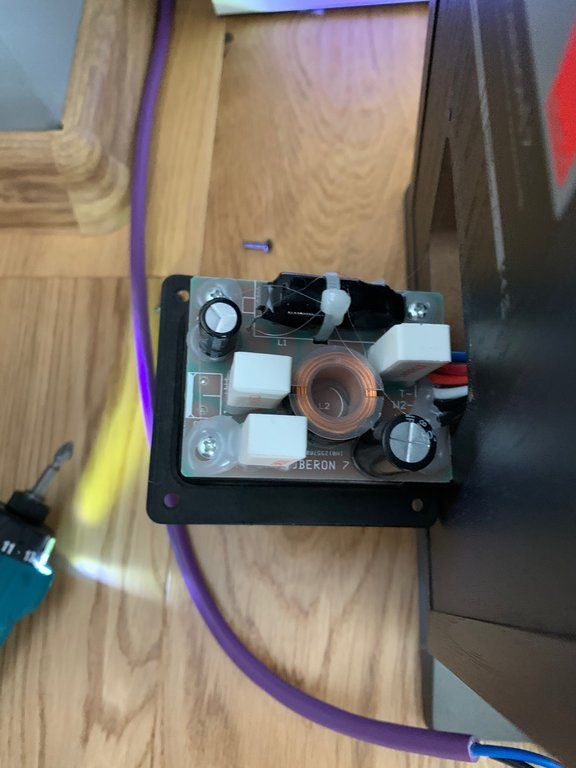

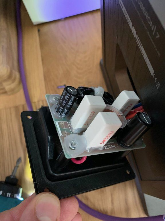

Jestem szczęśliwym posiadaczem Oberonów 7, grają ładnie. Zajrzałem do zwrotnicy ja jest zbudowana, lecz nie ma komponentów najwyższej klasy jak widać na poniższych zdjęciach.
Kondensatory bipolarne Sounder- komuś coś ta nazwa mówi?
Zastanawiam się na wymianą kondensatorów, czy wniesie to zmiany ? Proszę o wypowiedź kolegów , który wykonywali takie modyfikacje.
Rezystory też widać zwykłe ceramiki. Cewki bym zostawił.
Z góry dzięki za cenne rady!:)

Zrobił bym inaczej , wymontował zwrotnice , zostawił w oryginale , zrobił nowe od początku na lepszych komponentach , nie warto niszczyć żeby zostawić cewki za 30 zł , jak się ''nie uda'' wstawiasz oryginalne i masz nie grzebane ,

Spróbować nigdy nie zaszkodzi ale pamiętaj, że nie zawsze wyższej klasy podzespoły wrzucone od tak zagrają lepiej. Dźwięk na pewno się zmieni ale czy będzie lepszy? Tutaj należałoby trochę pokombinować.

chodzi mi głównie o doświadczenia użytkowników co wymieniali bipolarne kondensatory na monolityczne. Dziwi mnie jednak ze Dali w nie tanim modelu oberon 7 zastosowało zwyczajne kondensatory

na bas ,zamiast elektrolitów daj te:
oczywiście te same wartości w uF,rezystory na porządne drutowe ,co do kondensatorów na wysokotonówkę ,to już zależy od gustu

Oczywiście najważniejszy jest projekt, ale jakość elementów też się liczy.
W zwrotnicach ze zdjęć z pierwszego postu już nic tańszego wstawić się nie dało.
Istotne są przede wszystkim kondensatory w torze wysokotonowym. Nie wiem jaki masz na to budżet, jeżeli niewielki to sprawdzą się czerwone Audyny Q4. Cewka może zostać. Oporniki też, o ile po wymianie kondensatorów nie przybędzie nadmiernie góry.
W torze niskotonowym istotna jest ta czarna cewka. Chcąc ją wymienić trzeba zmierzyć indukcyjność oryginalnej, i trzeba mieć czym. Tani miernik indukcyjności kosztuje ok. 100zł.
Nowa cewka ma mieć identyczną indukcyjność i możliwie niską rezystancję. Po jej wymianie należy się spodziewać poprawy kontroli basu.

Co myślisz o kondensatorze Mundorf Mcap evo oil do toru wysokotonowego ?
a rezystory może lepsze byłby by drutowe ?
co do cewki to zostawić z rdzeniem czy może powietrzna była by lepsza ?
Może być.
Tam są rezystory drutowe. Na razie je zostaw, nie wymieniaj wszystkiego na raz bo nie będziesz wiedział skąd się wzięły zmiany.
Powietrzna lepsza, ale powietrzna o niskiej rezystancji będzie droga i wielka.

juz po wymianie kondensatorów.
do tory wysokotonowego zastosowałem Mundorf Mcap evo oil.
tor nisko tonowy Audyn q4
Wysokie tomy zrobily się bardziej barwne i nabrały kolorów.  Miałem bezpośrednie porównanie , wymieniłem najpierw w jednej kolumnie i włączyłem celem porównania. Od razu było czuć różnice. W kolumnie gdzie były bipolary wysokie tony były takie szorstkie bez polotu.
Chciałbym zwrócić uwagę , ze podczas tej wymiany kondensatorów zauważyłem ,ze kolumny dali w środku wykonane są perfekcyjnie. Przewody w otulinie prowadzone po jednej ściance kolumny i mocowane skręconymi drutem w trzech punktach. Do głośników nie są lutowane tylko konektorkami podłączone.
