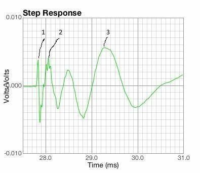

Jeśli dobrze rozumie to można na podstawie pomiaru odpowiedzi impulsowej zmierzyć dokładne przesunięcia centr akustycznych poszczególnych głośników?
W tym przykładzie 1 = głośnik wysokotonowy, 2 = głośnik średniotonowy, 3 = głośnik niskotonowy
200uS pomiędzy 1- wysokotonowym a 2 - średniotonowym ( około 6.8cm )
