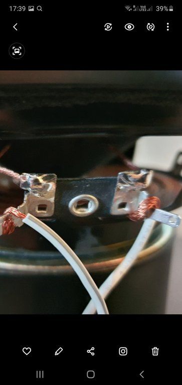

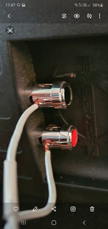

Teraz podłączyłem kolejny subwoofer. I jest to samo, generalnie tez nie mam pewności czy ten co podłączam jest sprawny, bo odebrałem go od osoby która. Mówiła że 5 lat temu jak wyciągał go z auta, to był sprawny, a ten czas do kiedy go odebrałem przeleżał w garażu. Także nie wiem. Może to będzie kolejna poszlaka, załączam zdjęcie jak też próbowałem podłączać owe głośniki. Po prostu przyłożyłem do wystających pinów.

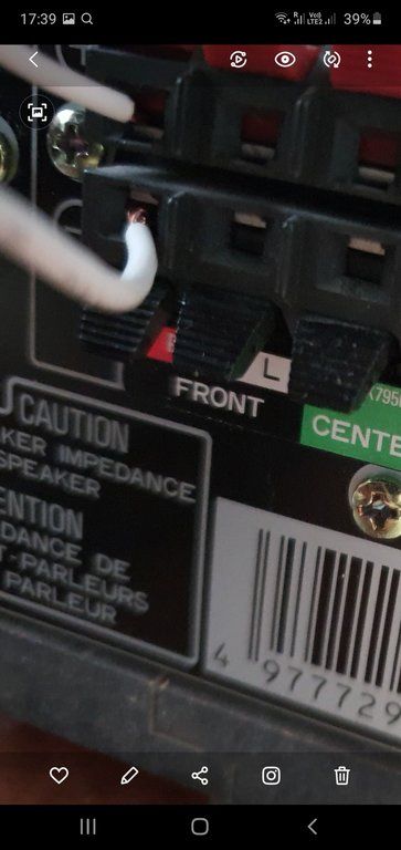

Pokaż zdjęcia całych podpisanych gniazd we wzmacniaczu i subwooferze, do których podłączasz. I jeszcze raz dokładnie opisz - kiedy działa dobrze a kiedy nie, w przypadku jakiego podłączenia (z opisem gniazd).
Trzy pierwsze zdjęcia, to podłączam glosnik z subwoofera, jako FL (prawy przedni) kablami którymi podłączam statelity. Do tych wejść ze zdjęcia. I wtedy ten glosnik gra normalnie, ale jak ktoś pisal gdzie indziej. To może grać normalnie, bo nie jest narażony na niskie tony.
Zaś jak podlaczam tube basowa z samochodu. Do gniazda dedykowanemu dla subwoofera, patrz 4 i 5 zdjęcie. To tuba tez trzeszczy. Ale jak juz pisałem wyżej, nie jestem w stanie powiedzieć czy sama tubabasowa jest sprawna.
Próbowałem tez podłączyć tak.. kurcze nie mogę dodać więcej zdjęć...
Zaloguj się, aby zobaczyć treść (możliwe logowanie za pomocą ) Edytowane przez Kopernikus12
opis
Jeśli przy podłączeniu do np tego FL gra czysto i bas nie jest obcięty (możliwe odcięcie basu dla satelitek) to znaczy że winne jest dedykowane wyjście na subwoofer. Szczególnie jeśli zniekształca zarówno przy cichym jak i głośniejszym słuchaniu, to wtedy raczej pewne że to nie głośnik tylko to wyjście.
