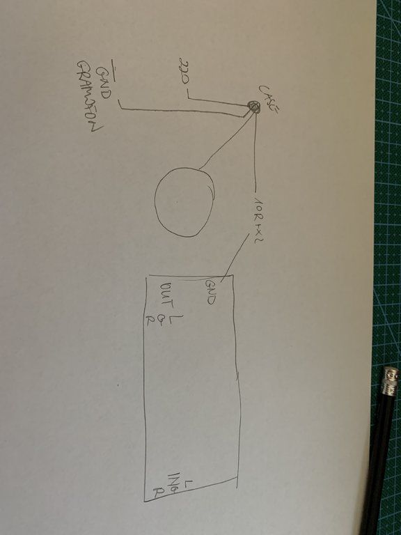

Koledzy z uwagi na to, że mi się już skończyły pomysły zwracam się do Was z prośbą o pomoc w eliminacji brumu z pre lampowego RS RIAA.
Kombinowałem na różne sposoby i nic nie pomaga.
Wszystkie masy spięte w jednym punkcie na obudowie, z połączeniem PCB do punktu na różne sposoby (bez rezystora, z samym rezystorem, rezystor + kondensator, całkowicie rozpięte)
Dodatkowo rozpinałem na różne sposoby masę w punkcie, przewody ekranowane, ekran z jednej strony podpięty do masy (wcześniej było bez i nie było różnicy).
Z uwagi, że skończyły mi się pomysły proszę Was o pomoc.
Tak to mam połączone w obudowie.
PS. Czy może ktoś z bardziej doświadczonych kolegów podpowiedzieć jeszcze po co w tym układzie są wstawione kondensatory 109 i 110 22pF

220 to miało oznaczać przewód ochronny z sieci który też mam podłączony do tego wspólnego punktu co wszystko, ale odpisanie go nic nie dawało.
Brumi i z podpiętym wejściem i bez podpiętego wejścia.
Tak na zwartym wejściu jest dokładnie to samo, też już sprawdzałem.

Sądzę że tam generalnie masa jest źle poprowadzona. Skąd masz PCB? Masz foto gołej PCB? Jakąś dokumentację?
Schemat który wkleiłeś jest kiepskiej jakości.
PCB jest projektu Reduktora Szumu, dokumentację mam ale nie chce mi tego tu wkleić bo miejsca za mało.
