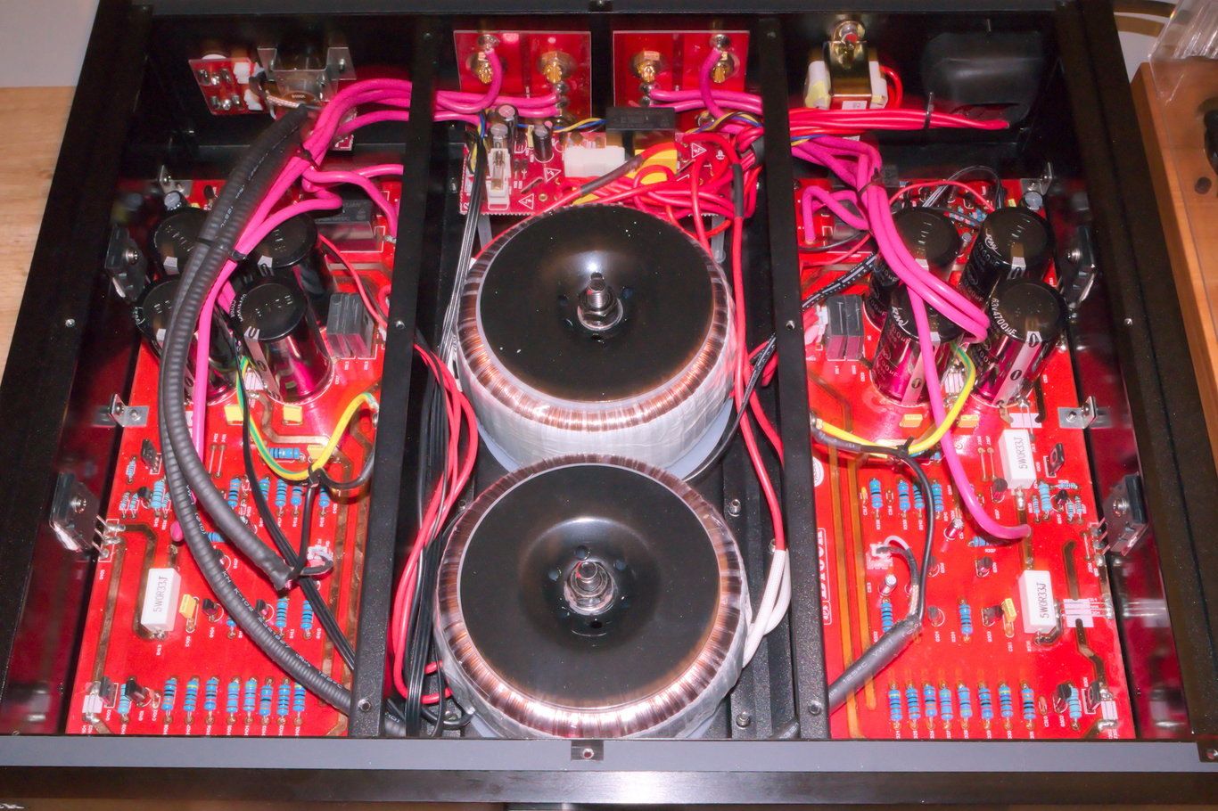

Już nie mogę edytować, więc od razu zapytam o tą koncówkę:
O co chodzi z tą regulacją balansu?
to samo co w normalnym wzmacniaczu , za 2 z  hakiem wygląda ok , aż ciekawe
