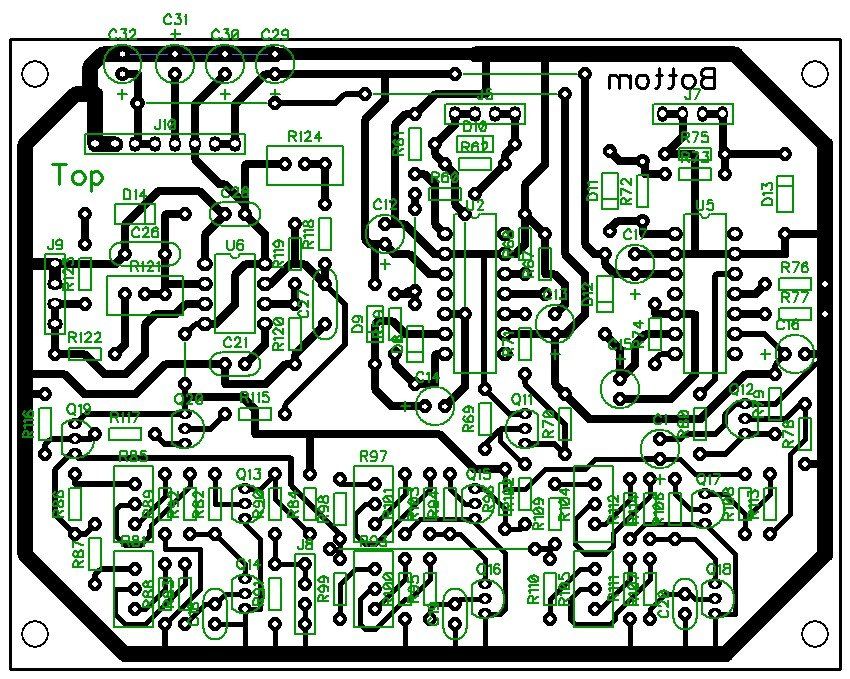

Np.obecnie uruchamiam układ przetwornicy z paneli fotovoltaicznych na zasilanie grzałek do boliera .
Jak ktoś niema zlecen za kase może sie tym zainteresować ,jest to temat na czasie bardzo . Ja "żyje innej elektroniki ". to robie po koleżensku bez zarabiania dla dobrego kolegi .
zapodaje plytke pcb takiej przetwornicy o mocy od 500Wat do okolo 3 KW .
Na płycie pcb jest ...
- sterowanie impulsami przetwornicy indukcyjnej ,sterowanie tranzystorem mocy z plywajaca masą .
-kontrola napiecia z paneli fotovoltaicznych
-kontrola pradu grzalek
-kontrola napiecia grzalek
-kontrole temperatury boljera z woda
-załączanie grzałek ,trzech sekcji .
Ta druga fota ,ta bez trasformatora ,wkleilem przez przypadek ale niech juz zostanie ,z tym ze to czesc innych projektow ......
Pcb do fotovoltaiki to ta plytka wieksza z transformatorem zasilania .
Fajnie, ale co to ma do tego tematu i czy osobiście sprawdzałeś ten układ i masz jego parametry , że polecasz to komuś ?
To niezmiernie ważne. Tym bardziej zalecając do załączania urządzeń sieciowych pisząc "Jak ktoś niema zleceń za kase może się tym zainteresować"

Co do układu do fotovoltaiki jest mojego projektu układ i pcb i obecnie koncze go uruchamiać .
Wkleiłem to dla ludzi ,poprostu .....mozna kopiować .Można siem wzorować .
Czy sprawdzony jest , a ty chcesz tylko układow sprawdzonych sam nic?
PS można też krytykować ....
Tu bede beszczelny nieco . Projektuje układy w programie Diptrace .........i napisalem to nie mając żadnych profitów z tego tytułu .....:)

To żart.  Zalecasz innym coś, co ci nie tylko nie wiadomo jak działa, ale i jeszcze w praktyce nim nie wiesz ?
Twojego projektu ? I nie wiesz jak działa i czy w ogóle dobrze ? Jak spisuje się w praktyce, tylko uruchamiasz ? I radzisz innym "Jak ktoś niema zleceń za kase może się tym zainteresować"
Projektujesz rzekomo urządzenia elektroniczne - tak teraz napisałeś.
A wcześniej o tym samym (obecnie uruchamiam układ przetwornicy z paneli fotovoltaicznych)  Czyli jak to jest na prawdę ?
A nie chcesz przedstawić jakiegokolwiek bardziej zaawansowanego zasilacza. W swoim wątku a innym by się przydał. I fajnie by było. Tego to niemal każdy niezaznajomiony z elektronika wykona, a w sieci jest multum schematów i ciągle tego samego, nic innego nie wymyślisz do tego 3-nożkowego gotowca. Ja pracuje w elektronice, gdzie przed uruchomieniem trzeba mieć kompletny projekt z opisem i już ze sprawdzonym działaniem aby to zastosować. A sam projektuje urządzenia, tak niektóre aplikacje nawet się nie wzoruje tylko też sam wymyślam. I co ?
I nawet jak bym ja był pewny działania układu, nie poleciłbym komuś, dopóki nie wykonam działającego prototypu. A i w działajacym od początku często są jakieś korekty.
Nie zrozum że sie czepiam prze złość. Ale ja mam z tym do czynienia. I chce dobrze, i też odpowiedzialnie dla innych.
