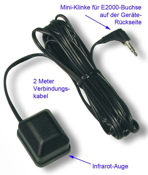

Czy ktoś z tu obecnych jest w stanie wykonać odbiornik podczerwieni
zamiennik dla T+A model E2000
bez niego nie podłącze pilota (uniwersalny Harmony 350) a CD bez pilota o dramat
posiadam model CD1230R
kilka informacji  jest na niemieckim forum
T+A podobno pracuje z kodem RC5 na 36 kHz

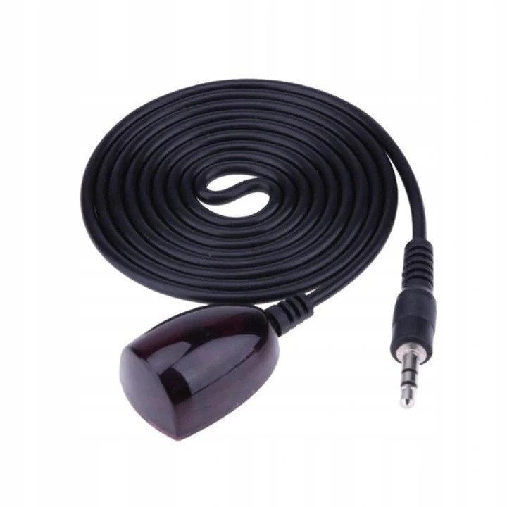

Odbiornik podczerwieni 36kHz w obudowie
Scalony odbiornik TSOP4836 w przezroczystej
obudowie.
Wbudowany filtr RC zasilania.
Długość przewodu 4,7m.
Przewód zakończony wtykiem Jack 3,5mm stereo
a może coś takiego????
może coś takiego?
Według tego niemieckiego forum ma być na 36kHz. Jak nie znajdziesz to możesz kupić ten z allegro i przełożyć odbiornik w środku.
Miałem kiedyś transport T+A 1200R i używałem samego odbiornika podczerwieni połączonego bezpośrednio do minijack'a . Odbiornik  to TSOP 1730
36 a 38kHz to nie wielka różnica, filtr nie działa pionowo. Kiedyś z braku laku wpiąłem odbiornik na 40kHz i rc5 też działało. Ważne, żeby pinologia była zachowana.
