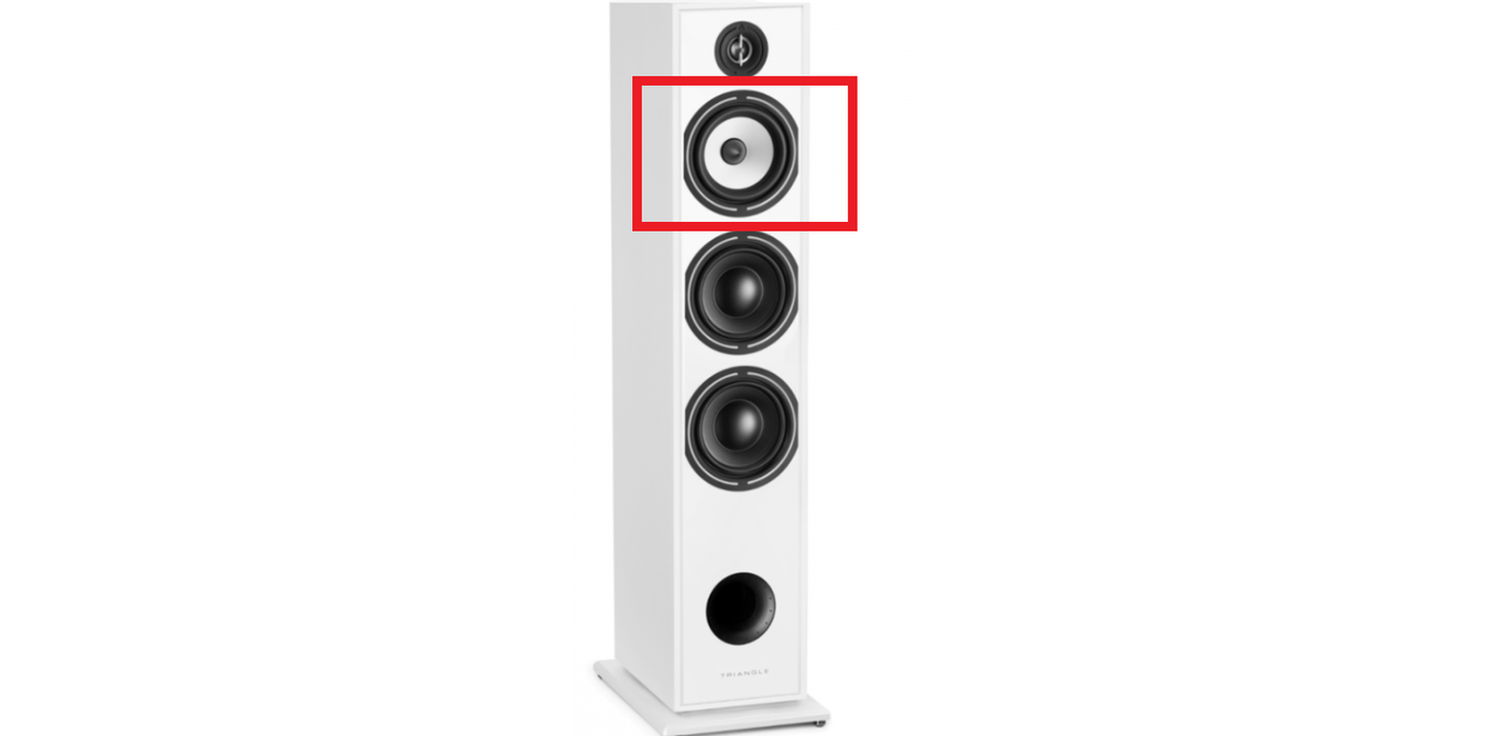

Przepraszam, jeśli wstęp jest przydługi. Mam mianowicie następujący problem, lub nie. Posiadam amplituner Marantz SR5013 i do niego podłączony wzmacniacz Cyrus One HD za pomocą interkonektora RCA (Chord C-line) pod wyjście w amplitunerze Pre Out - Front , a do wzmacniacza podłączone kolumny Triangle Borea BR08 kablami Cardas Speaker 101 + Chord Gold Plated Banana. Do amplitunera podłączony jest bezpośrednio kablem HDMI dekoder TV oraz również kablem HDMI telewizor. Pod wzmacniacz podłączony jest kablem Coaxialnym (Wireworld Chroma) odtwarzacz CD Onkyo C-7030. Teraz może o co mi chodzi. Od samego początku już po podłączeniu w domu jak powyżej z głośnika tweetowego w kolumnie jest słyszalne coś na wzór buczenia/iskrzenia, niezależnie czy jest to tryb we wzmacniaczu AV Direct, tzn. dźwięk z TV idzie przez amplituner, wchodzi do wzmacniacza i na kolumny frontowe. Nawet jak amplituner jest wyłączony, a idzie dźwięk z odtwarzacza CD na kolumny również słychać buczenie/iskrzenie. W momencie kiedy kolumny podłączone są bezpośrednio pod amplituner i idzie do nich dźwięk z TV takiego buczenia/iskrzenia nie ma. Czy może ktoś z grona osób na forum wypowiedzieć się w tym temacie? Bo zrozumiałbym gdyby takie buczenie/iskrzenie było cały czas, to kolumny uszkodzone lub kable audio i reklamuje. Po podłączeniu w domu i usłyszeniu wspomnianego "szumu" pojechałem do sklepu z taką informacją. W sklepie podłączali mi do tego wzmacniacza ten sam model amplitunera co mam w domu oraz Onkyo i te same kolumny i działo się dokładni to samo. W sklepie audio powiedzieli, że to normalne i że będzie coś takiego słyszalne. ??... Chcę jeszcze nadmienić, że włączając we wzmacniaczy tryb AV Direct, gałka głośności automatycznie przechodzi na maksymalną głośność.
Czy tak faktycznie powinien zachowywać się taki zastaw audio?

Mam wszystko podłączone do jednej listwy a konkretnie do TAGA HARMONY PF-1000 v.2 oraz dokupiłem kabel Taga Harmony TPC 1,5m (listwa-> gniazdo w ścianie) i 2 m (wzmacniacz->listwa). Myślałem też o dekoderze TV, dlatego wymieniłem dekoder na nowy, nie ma jeszcze miesiąca oraz nowy kabel HDMI. Fakt że obok amplitunera stoi router wi-fi oraz za listwą jest konwerter do internetu światłowodowego. Router i konwerter są podłączone bezpośrednio do gniazdek w ścianie, a nie do listwy zasilającej. Pozostaje mi jeszcze wymienić kabel HDMI między TV a amplitunerem. Fakt, że za pierwszym podłączeniem wszystkiego z kolumn było słychać buczenie a raczej irytujące brzęczenie (zgłosiłem to do sklepu to usłyszałem, że muszę wymienić gniazdko na gniazdo z separacją galwaniczną, szukałem takiego gniazdka i nawet byłem w sklepie elektrycznym, to popatrzyli się na mnie jak na dziwaka). Wezwałem elektryka i on mi podłączył z gniazdka obok dodatkową masę. To głośne buczenie/brzęczenie ustało, ale pozostało dalej to o czym pisałem wcześniej. A od weekendu słyszę w kolumnie w zaznaczonym głośniku (zdjęcie w załączniku) jakby sprzężenie coś na wzór przebicia elektrycznego. Oczywiście jeśli kolumny są podłączone przez pre out - front do wzmacniacza. Jeśli kolumny są pod amplitunerem to jest błoga cisza, no chyba, że leci coś z TV :).
