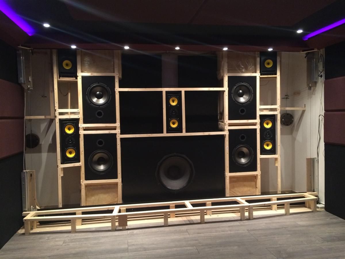

Ten głośnik można z powodzeniem połączyć z membraną bierną i mieć nisko strojony układ rezonansowy w małej pojemności ok.50l warte zastanowienia i sam też taki układ u siebie zastosuje 1szt lub 2 w zależności od zapotrzebowania.
15cm to może nie bo wewnętrzna będzie 10cm a na głębokość się nie zmieści ale 20cm to spokojnie. Kupuj i działaj do tego jakiegoś hypexa z dsp i można się pobawić. Mój planuję zrobić 18cm głęboki więc mega na styk bo musi się schować w zabudowie w ściance?. Jak zajdzie potrzeba to zbuduje drugi na tył.

13 godzin temu, xajas napisał:
Jesli masz pojecie o majstrowaniu DIY, to mozesz te wszystkie SVSy, Velodyne itd zapomniec i zbudowac samemu wiele taniej o wiele lepszy system, inteligentnie sterowany i dopasowany do pomieszczenia.
Z tym nie miałbym żadnego problemu. Nie będę sie przechwalał ale moja kultura techniczna stoi na bardzo wysokim poziomie i zaprojektowałem, zrobiłem/zbudowałem/wykonałem  sam wiele ciekawych rozwiązań czy rzeczy.
Brakująca wiedze do wykonania  planu można uzyskać poprzez intensywną naukę ze zrozumieniem aż do skutku.
Taki system jest  bardzo ciekawy lecz u mnie nie sprawdzi się między innymi , że postęp prac jest już zaawansowany i jakby za poźno.
Po za tym co najważniejsze moje pomieszczenie ma niestety tylko 525cm długości. Teraz zostało zaledwie 490cm. To jest już tak poniżej minimum. NIc więcej po za ekranem nie mogę dołożyć bo każdy centymetr  jest juz na "wagę złota"
Naprawdę sie naliczyłem  i nakombinowałem żeby  tym wyjść jako  tako i reszta pasowała do całości.
 Dlatego na początek sprawdzimy pierwsze ZA lub PRZECIW
We wtorek mam ustawiony odsłuch i porównanie SB 3000 z moimi Velo 12max
Czekam na ustawienie terminu do SB4000 gdyż jest tylko na zmówienie i jest problem  z odsłuchem
Wersja zakupu i testów w domu odpada  bo musiałbym  cały majdan specjalnie znosić na plac budowy i testować nie wygrzane suby na co nie mam czasu.
Zobaczymy czy alternatywa  dla mojego "głupiego" pomysłu sie sprawdzi.

Nie bardzo rozumiem ta argumentacje z brakiem miejsca i co to ma wspolnego z postepem pracy.
Gotowy SVS 4000 ma glebokosc ponad 53cm. Zmajstrowany max. 25cm.
Za cene jednego SVSa 4000 budujesz conajmniej 4 inteligentne 12“.
Ale to kwestja indywidualnych preferencji i wyboru.
Gotowce tez mozna sensownie uzyc.
Do sali dedykowanej, gdzie wszystko jest zabudowane i zakryte, to jest sens samemu budować te subwoofery, jak ktoś ma zacięcie, to czemu nie, albo nawet zlecić taką budowę, komuś kto się zna.
Ale do zwykłego pokoju, przeznaczonego pod kino a tym bardziej do salonu, to bym takich paczek, nie wstawił.
Odpowiedź na to jest jedna jak choćby  kolegi Will66.
Prosto jak się da: SuB będzie POD ekranem.
Może on mieć i metr głębokości. Nic to nie zmienia.
Problem powstaje gdy jest WYSOKI bo :
podnosi  on głośnik centralny do góry a co za tym idzie EKRAN.
 Biorąc pod uwagę-
- wysokość przedniej ściany
-wysokość subwoofera
-wysokość głośnika centralnego
-wysokość cokołu  dekoracyjnego z oświetleniem
-PODSTAWĘ EKRANU która generuję jego WYSOKOŚĆ
to już mam wszystko dosłownie na centymetry.
I tak wysokość jego ( subwoofera)  ukrytego w podeście  powoduje, że MUSZĘ  już pierwszy rząd podnieść aby mieć kąt widzenia na ekran idealny DLA MNIE w odbiorze.
Zakładam, że będe patrzył na 1/3 jego wysokości.
 Pozostaje pytanie czy Centralny za ekranem transparenty?
 Z uwagi na to , iż musiałbym go umiejscowić  centralnie na środku  co jest dużo powyżej  wielotonówek kolumn stereo.
to ( przy  DTS 5.1  wokal jest
przypisany tylko do niego)   boje się że może być nienaturalnie za wysoko przy odsłuchu muzyki względem kolumn bocznych.
Z drugiej strony nie musiałbym podnosić ekranu co za tym idzie pierwszego rzędu a to pozwala zbudować łatwiejszy i podest ( basstrap) pod fotelami
I też nie do końca  bo  salka z takim schodkami i 4 poziomami:
poziom 0,
poziom 1- fotele i pierwszy rząd,
poziom 2-  głębokie schody na drugi rząd,
poziom 3- drugi rząd )
wyglądałaby bardzo kinowo:)
Jesli  chodzi o długość to taka ściana z 4 subami zabiera mi dodatkowe jak pisałeś 30 cm.
Wiązałoby się to z tm , że:
- Skracam komfortowy dla mnie odsłuch stereo kolumny przybliżają sie )
- Pomniejszam odległość od soczewki do ekranu przez uzyskuje  mniejszy ekran.
Tutaj walczę o każdy cent bo nie ma już z czego zabrać aby uzyskać solidną podstawę.
- Ekran będzie 2, 39: 1  wiec podstawa to minimum 300cm ( próbuje zastosować techniczne rozwiązania aby uzyskać
 320 ) której nie da sie osiągnąć przy zmniejszeniu długości pomieszania ( taki  projekt i ekran  o mniejszej podstawie mnie nie interesuje) To ma być kino a nie salon z TV 100cali. Tym bardziej,  że ekran to takiej podstawie nie jest zbyt duży a przy filmach  16:9 na takim ekranie juz szybko maleje.
 - Zmniejszenie odległości widza od ekranu powoduje jego przesunięcie w tył ( foteli )co blokuje lub koliduje z drugim rzędem foteli,  jego miejscem przed. ( którego jest jest już jak  na lekarstwo)
 Choć jest on zarezerwowany dla żon gości i nie są One ogóle ważne bo i tak niczego nie rozróżniają i nie zrozumieją bo wszytko oceniaja po tym co widzą to nie wypada powiedzieć :" tu macie krzesła"
( no sa jeszcze mecze!:))))musi być miejsce!
zapomniałbym o pociechach i ich kolegach  na ich wspólnym oglądaniu bajek czy graniu w Fife
- innymi jaki budowa podestu ( bass trapu)  wejść  i wyjścia do sali . Wszytki co zmienia całość po zmniejszeniu pomieszczenia, które i tak nie jest duże.
Rozwiązanie z subem ze sklepu ma jeszcze jedną bardzo ważna zaletę. Szczególnie gdy zastosuje sie określony i podzielony wg aktualnego portfela budżet na każdy z elementów sali kinowo odsłuchowej
Ano można w przyszłości nic nie robiąc  sprzedać taki sub i kupić lepszy:)

Czy uwazasz, ze ci ktorzy zabudowali ponizsze glowne monitory (STEREO do muzyki) in wall nie wiedza co robia?
Zaloguj się, aby zobaczyć treść (możliwe logowanie za pomocą ) IMG_2973.thumb.jpg.1489fdb66c7efad655b5346e718690b8.jpgIMG_2974.thumb.jpg.332fa69c57dbe8452daecff0b5628ab8.jpgIMG_2969.thumb.png.7ab4a84da5dd7ee8a838d246af0ebb25.pngIMG_2970.thumb.png.550a3ea35f5453efcd8d9db976609c15.png

ta teoria sprawdza sie tak samo jak ci którzy zbudowali  to coś i nie wiedzieli co robią i za co chcą tyle kasy
ale tamci pewnie tak zrobili bo mieli za wysokie stoły mikserskie albo za niskie krzesła:)
są tez wersje takich  dla tych co mają wygodne fotele
Zwrociles uwage na roznice w setupach stereo i wielokanalowych, dobrze widoczna na tym zdjeciu
