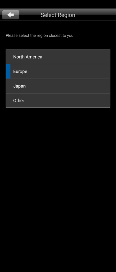

On 1/30/2023 at 7:02 PM, siarak said:
Sprawdzone na wszelkie kombinacje- nic nie działa.
Jaką masz wersję aplikacji i jaki region wybrany?
Hidden Content
Hidden Content
Hidden Content
Hidden Content

5 godzin temu, utex napisał:
Cześć, nie za bardzo wiem co za sprzęt chcesz obsługiwać.
Pioneer XC-HM72
Kwestia połączenia z routerem, może masz wyłączone wi fi
Wifi mam włączone i dziala- gra radio internetowe, Spotify działa, widzi pliki na serwerze. działa na 2.4, kabla nie trzeba. Z przeglądarki wpisując IP wieży działa Web Control. Z apki Spotify na telefonie potrafi wybudzić wieże i gra, nawet po rozłączeniu tel z internetu. Ogólnie super jest.
lub spróbuj przeinstalować apke, może miałeś starszego androida wcześniej, [...] spróbuj może na telefonie kogoś z rodziny że starszym androidem.
Apki próbowane wszystkie ze strony Pioneera, oraz z linku wyżej (apkpure.com). Testowane na starym tel z andkiem 9 oraz andkiem 12. Efekty takie same, czyli ujowe.
Na starym tel wersja 4.1.0-18-15-xx....xx/0.22.0 z apkpure
Na nowym 4.1.0.-18-16xx....xx/0.22.0 z sklepu Play.
Teraz nawet ta nowsza wersja ze strony Pioneera nie jest dostępna w sklepie play.
Regiony próbowałem wszystkie, efekt ten sam.
Odpuszczam, jeszcze tylko w wolnej chwili powystawiam odpowiednie  opinie gdzie się da na podejście Pioneera do klienta.

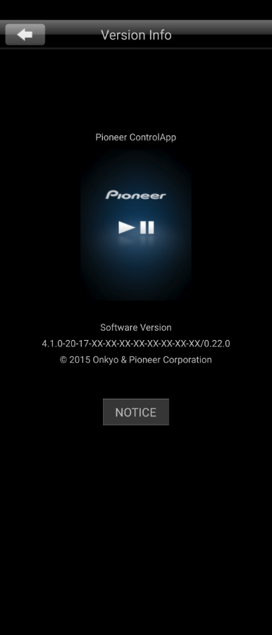

Spróbuj wrzucić moją zgrana z telefonu 4.1.0.20-17
Hidden Content
Hidden Content
Hidden Content
Hidden Content
Mógłbyś poprawić wstawkę, bo jest deleted? Dzięki.
Hidden Content
Hidden Content

Po zainstalowaniu pokazuje mi wersję 4.1.0.18.16.
No i efekt taki sam, czyli żaden.
Wieże znajduje, widzi i próbuje pobrać jakieś dane, po czym jest download error, download failed.
